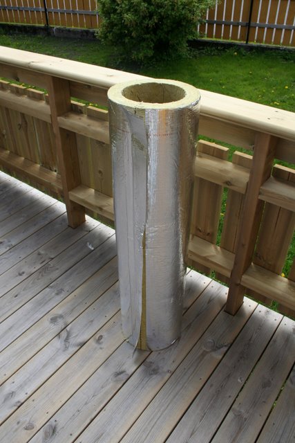

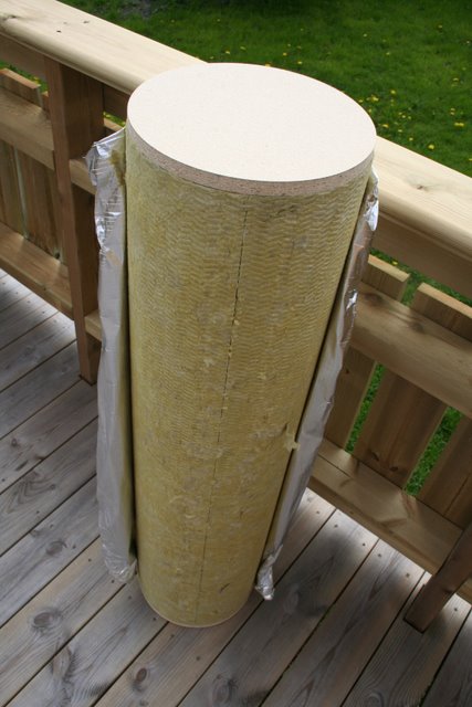

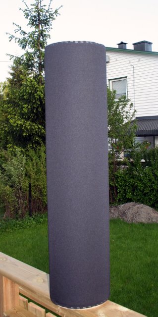

    Passformen ser da bra ut:

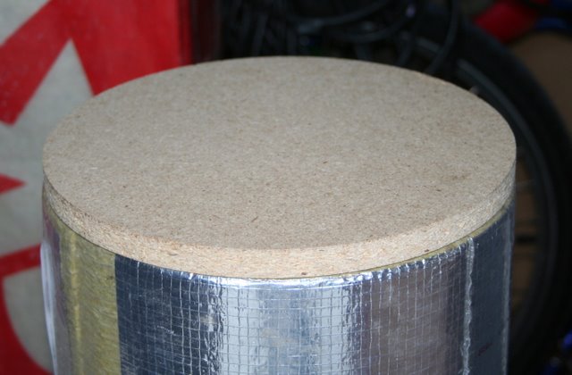

    All dressed up in silver:

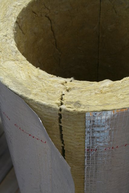

    Hmmmm.... Her må det nok limes litt:
    Stripping. You can leave your hat on..... ::)
    Forts....

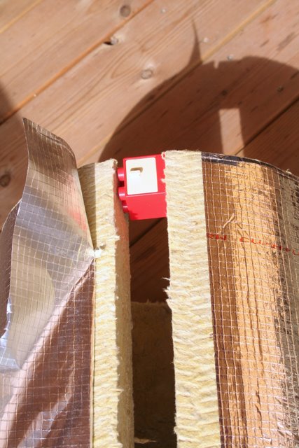

    Lego kan brukes til så mangt ;)

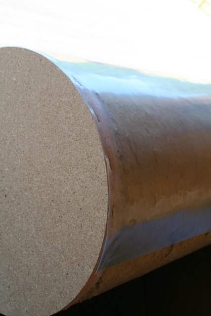

    sponplatene på toppen og skjøten ble limt med noe "limer hva det skal være" greier fra Clas Ohlson:

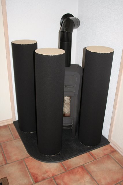

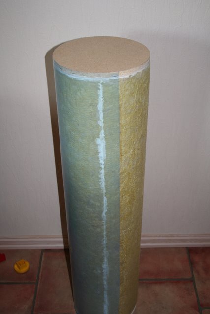

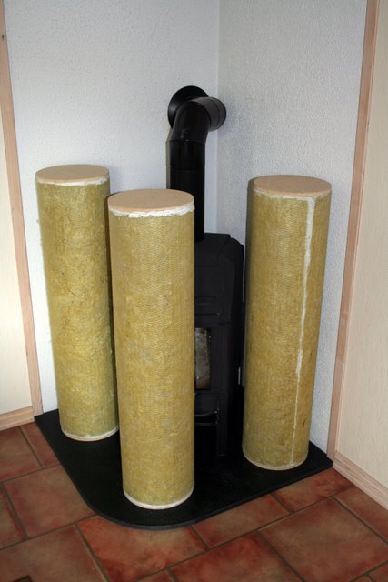

    Her tre ferdiglimte som står og koser seg foran ovnen (som det selvfølgelig ikke er fyr i):

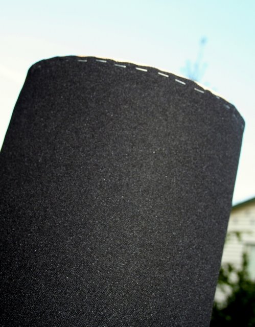

    Litt billig billig høyttalerstoff fra Biltema passet meget bra til å stifte rundt spontplaten på toppen:
    Detalj, det går med noen stifter..... 8)

    Ops, her gikk det litt fort i svingene...... :-[

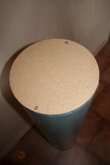

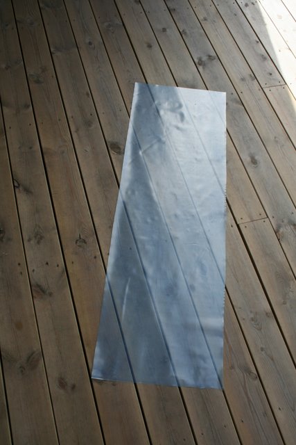

    Først kappet jeg til plast (fuktsperre):
    Dekker halvparten av sylinderen. For å finne lengden på halvparten = Pi x r
    Vi vet ikke r, men vi vet D som er 249mm. r er halvparten av D --> 124,5mm
    Så gange med Pi og dermed --> ca 39,1 cm

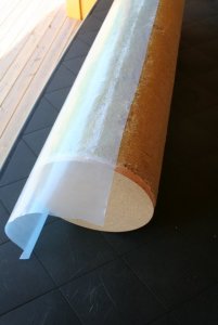

    Stiftes og kappes:
    Voila:
    Merket for å holde track på sidene etter stoffet er stiftet på:
    (D burde sikkert være byttet ut med R, men det får så være.......)

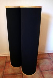

    Foran ovnen, nå påkledd:

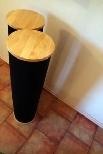

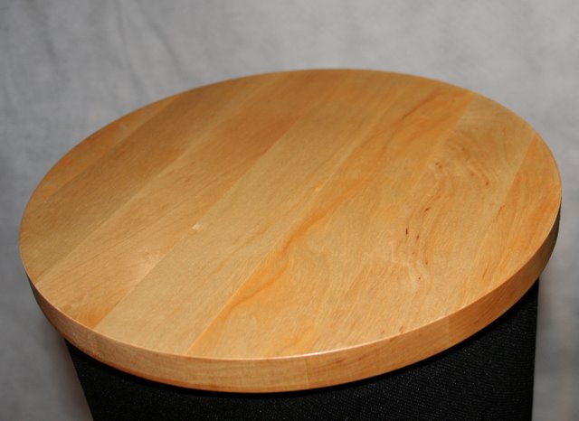

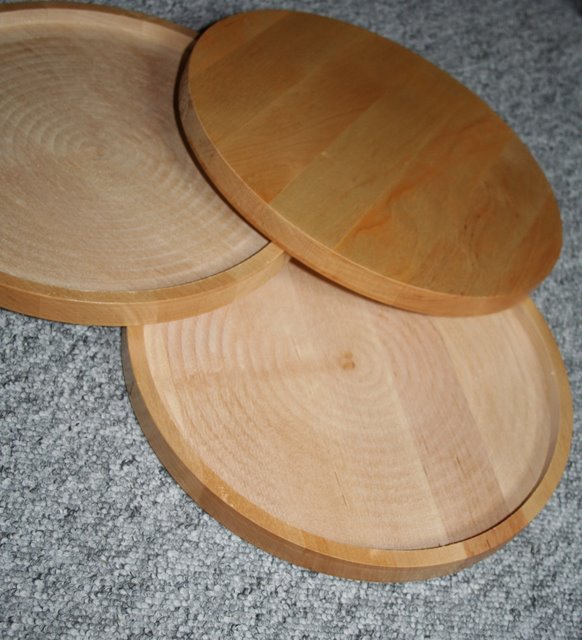

    Bjørkeplater i samme finish som racket, og med utfresinger for å kunne tres nedpå trapsene.
    Skjuler stiftene og ser ikke så værst ut.
    Litt trelim mellom og platene klemmes på:

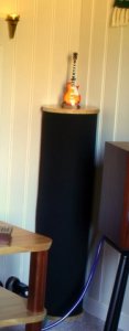

    Et par ferdige traps på besøk i stua:
    Fra en annen vinkel:

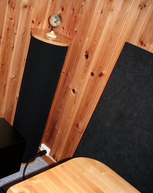

    Førstemann på plass i lytterommet (dengang furu MED helvete):

    Disse er tildels mye flottere enn gjestesengene type Jysk som de erstatter. Har ikke hørt ukvemsord fra halvdelen om trapsene. Men så har jeg jo eget tilholdssted til anlegget også......
    Det er en stund siden disse var ferdige, og jeg har benyttet dem siden da.
    Lydmessig er det en tørk-opp funksjon de innehar.
    Bassen strammes betraktelig opp og det blir definisjon og beskrivende informasjon som trer frem.
    Det det før var en "ubestemmelig bass-ulldott" er det nå strenger og konturer.
    Jeg bruker 3 stk. En i hvert hjørne bak høyttalerne og en i midten bak racket.
    Vet ikke hvordan de virker i forhold til DaaD og slikt, men vi snakker jo en helt annen pris så det er liksom greit.

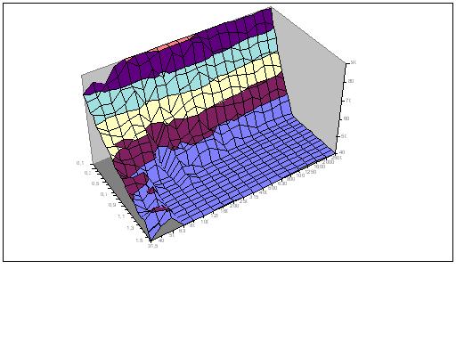

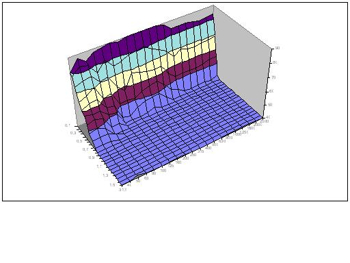

    Kul tråd Roda!
    Det instressanta är inte antalet dB som en basabsorbent kapar, utan vad den gör med ETC'n (energy time curve)!
    Detta betyder att det intressanta är tidsdomänen! Dom flesta som städat upp i basen pratat om att ljudet blir tightare och startar/stannar snabbare. Detta är alltså kopplat till tidsdomänen och inte ljudstyrkan.
    Från Audio Concepts Svanårum ges följande grafer:
    Före
    Efter:
    Titta på vad som händer längst till vänster i bilden (på frekvens-axeln)! Föremätningen visar att trots att högtalarna har slutat spela bas så hänger ljudet kvar i rummet mer än 1.5 sekunder! När rummet är fixat är denna tid mer än halverad! :D :eek:

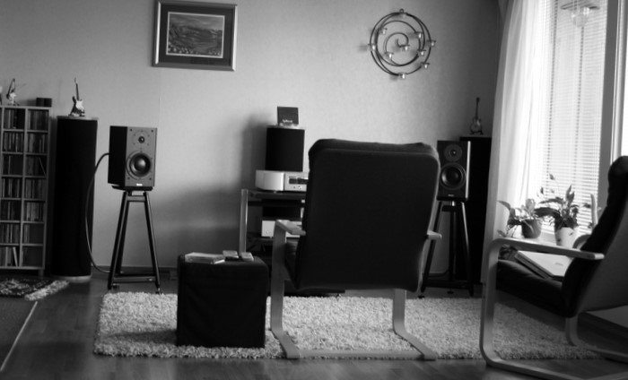

    Sånn står de her i stua nå:
