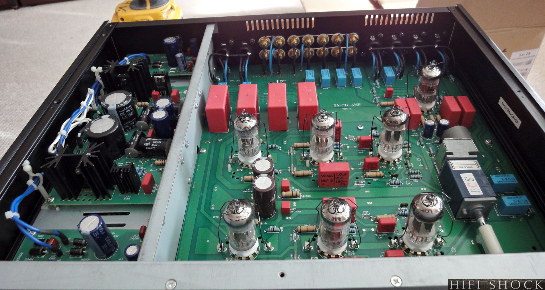

    Er der nogen på Sentralen der kan identificere Navn / producent af et Rør i min Forforstærker.
    Stort set alle Rør har mistet teksten der var præget på glasset
    Overvejer at skifte Rør ud med nye :)
    Burde lige nævne at ingen af rørene er standard :)

    Her er et foto lånt fra nettet
    Jeg tager et foto af alle rør i morgen .. Enkeltvis

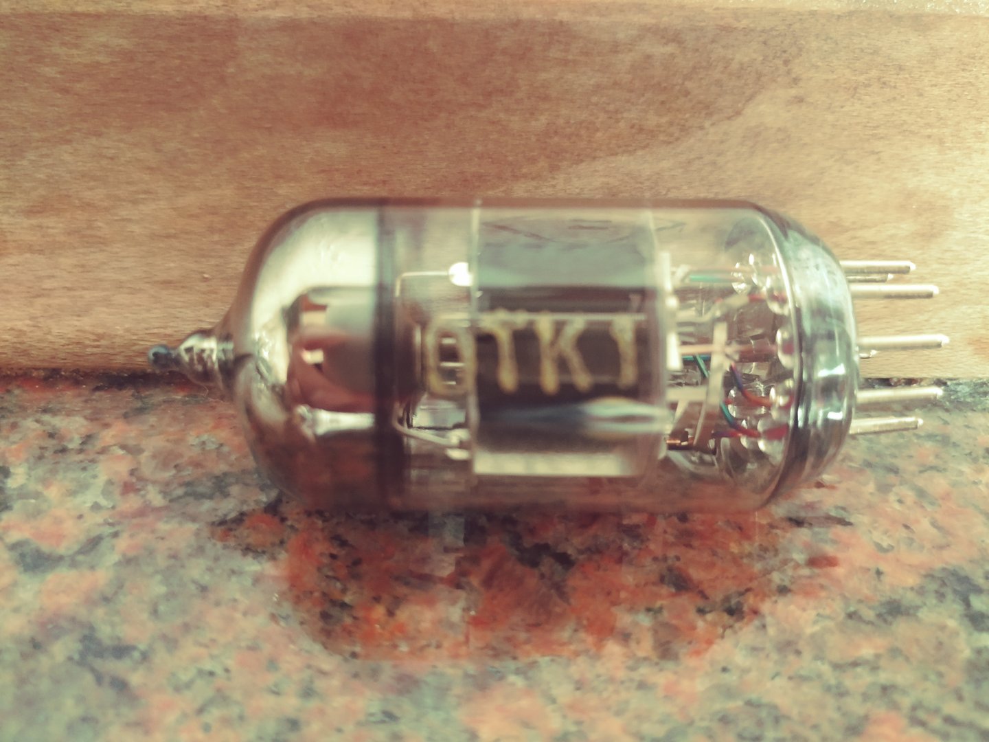

    De 4 Rør der ses i række 1 og 2 fra Højre mod venstre er ens.
    L
    Lassencad
    De 2 sidste mangler teksten på de ene :( men det andet står der dette

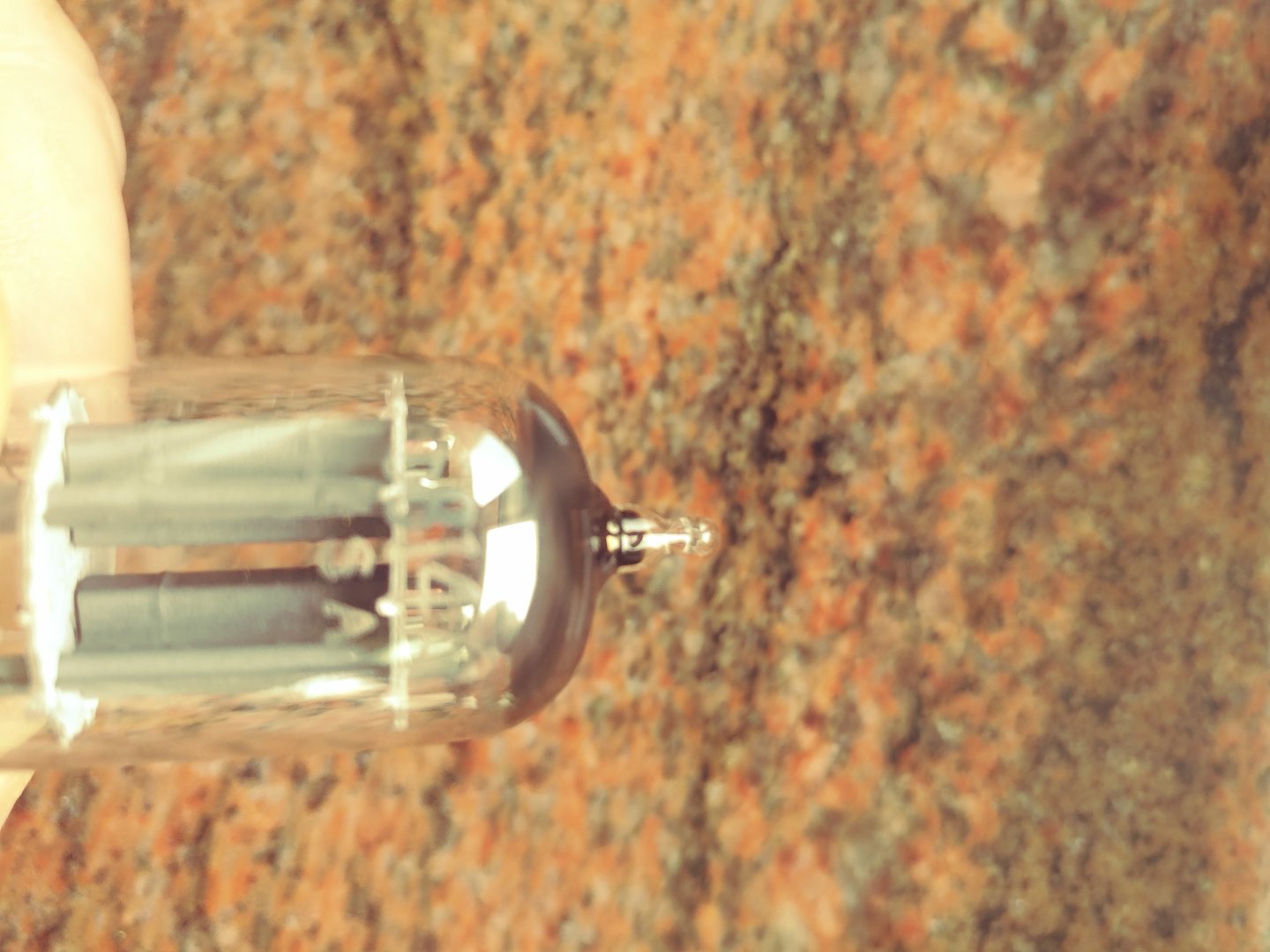

    Ser det ene røret der har en tekst som slutter på EB, da tenker jeg 6N2P-EV (6H2П-EB). Ca. samme karakteristikk som 12AX7, men litt annen glødekobling. Hvis forsterkeren din er litt modifisert er det nok disse.
    JMM
    Slava Ukraini!
    27.11.2016
    9.845
    11.463
    Fredrikstad
    Skulle til å skrive det samme. I bilde nr. 2 er røret ellers merket "OTK", som er russisk for "Passed Quality Control".
    fuzzroffe
    08.01.2020
    330
    437
    Det siste røret er et amerikansk 5814 som er industriversjonen av 12AU7, med litt strammere kvalitetskontroll.

    I dag fik jeg en sikker identifikation på mine Rør
    Der er.
    3 Rør der hedder : 5814 A USA
    2 Rør der hedder : OKT-1/11. 6H2N-EB. 0487
    2 Rør der hedder : OKT-1/11.6H1N-EB. 0784
    Disse OTK Kan jeg umiddelbart ikke finde?

    OTK er ikke navnet på rørene.
    Russiske rør af military grade får et OTK stempel som kvalitetsmærke efterfulgt af et nummer.
    OTK1 eller OTK23 f.eks.
    Der florerer nogle påstande på nettet om at dette er en graduering a´la A, B, C osv.F.eks. at OTK1 skulle være bedre end et højere nummer.
    Det er noget vrøvl. Det er så simpelt, at der er/var antal officielt ansatte personer, som rejste rundt og inspicerede de forskellige
    fabrikker/produktions-batches, og for at gøre det simpelt med påstemling af rør, havde disse inspektører hver deres nummer.
    Så når der står 6N2P-EV.....OTK7 på et rør, refererer 7-tallet til en specifik person/inspektør, som har godkendt den pågældende
    produktion. :)

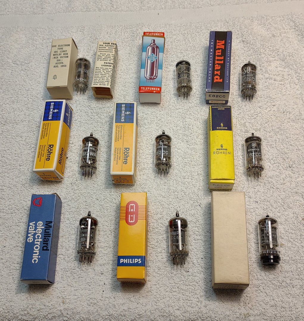

    Rør til $400 er nok unntaket og "maken" får du neppe for $20.
    De dyreste er bedre, mer ettertraktet og det er få igjen.
    Derfor prisen.
    En blanding av mange faktorer altså.
    Som så mye annet.
    Her er et utvalg ECC82 / 12AU7. Alle NOS og noe forskjellige priser.
