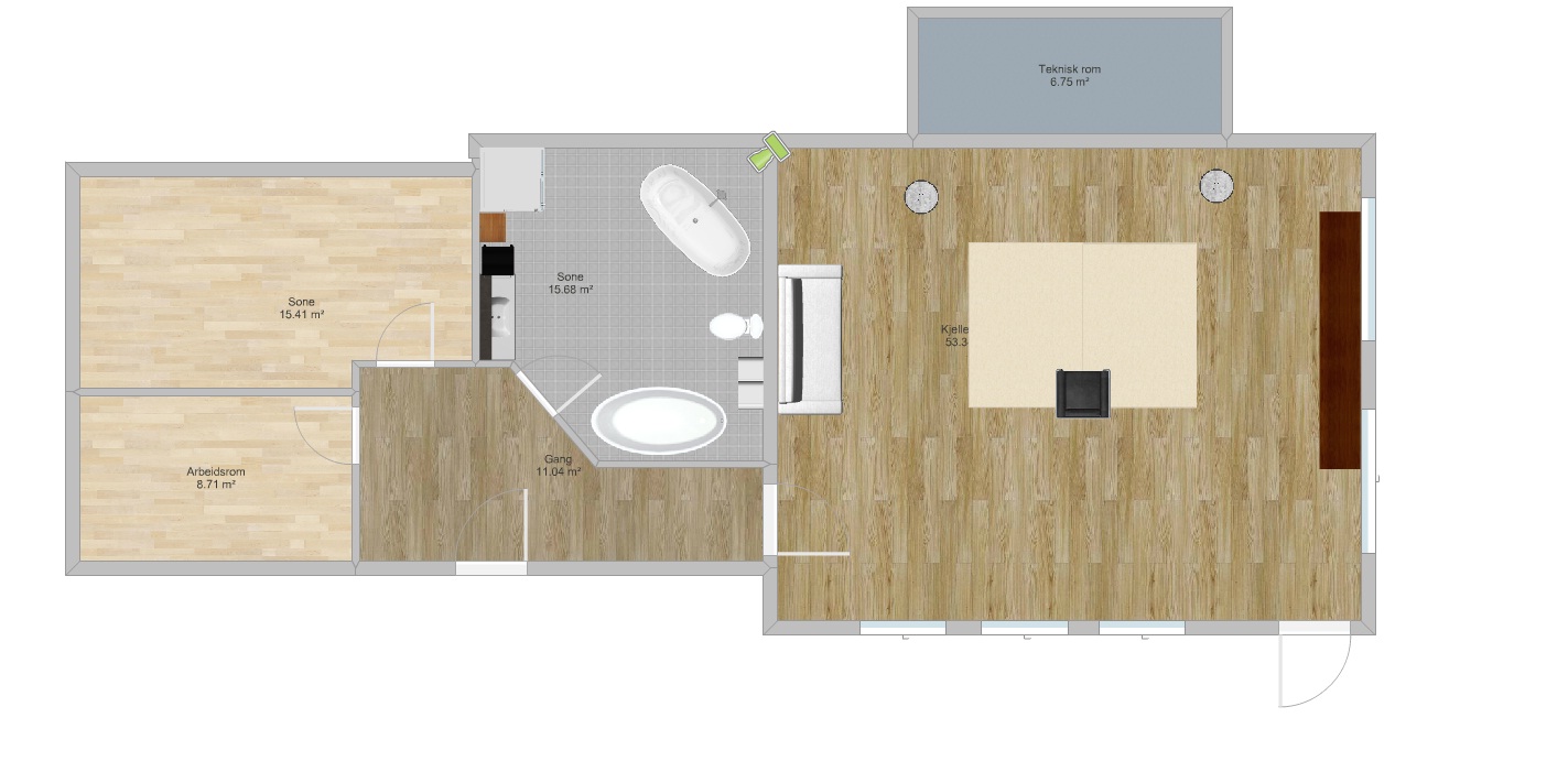

OMF: Kan du legge ut et bilde av romdelingen? hva skal bakrommet benyttes til, og siden man først er i siget... er du nødt til å sette opp en fast vegg mellom lytterommet og bakrommet? Kan dette lages som en "virtuell vegg" (mye fint å få i stoff) hvor du ellers får skjult installasjonen?

Legger ved en skisse foreløpig her:
Lytterommet er helt til høyre og blir en egen kloss utenpå huset. Veggene blir bygd med LECA isoblokk35. Lytterommet får utvendige mål på 8,5 meter x 7,2 meter.
IB bassene er tenkt montert i veggen inn mot det tekniske rommet. Dette er 4,5 meter x 1,8 meter.

Vel som sagt tidligere....hvis ting ikke funker, så er det relativt enkelt å kle igjen åpninger i veggene, og kopiere ditt oppsett mitt i stuen. Å gå den andre veien er derimot mer komplisert. Derfor hadde jeg i grunn tenkt å prøve alt in-wall først for å se om man kom i mål med det!
Jeg vet du er kresen på bass - er det mange løsnigner du vil rangere over en slik løsning som jeg skisserer her -annet enn ditt egen dipol system..?

Har ikke all verden mulighet til å flytte de....Fordi utsparringene i veggen må gjøres først.
Planen er å ha midbasstårnene + eventuell diskantbånd ytterst med ca 4 meter avstand i mellom dem. Også kommer da de to dypbasssøylene innenfor. Så greier neppe mer enn ca 3 meter mellom de.
Men med linjekilder og villighet til å jobbe MYE med rommet - så håper og tror jeg at dette skal kunne funke!
