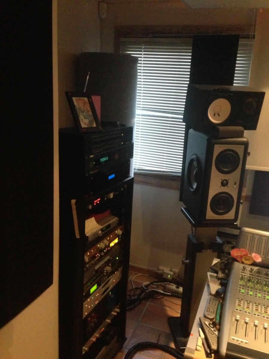

    Dette er en advarsel!
    I dag var jeg innom her en liten tur....
    og svidde av litt kronasjer......
    Nå kommer det til å handle litt om lydsuging i tråden her, så til dere som ikke er opptatt av, så GOD HELG til dere!
    Dere som derimot er opptatt av lydsuging: Følg med....

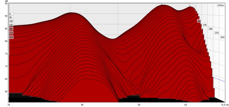

    I mitt lille bøttekott (betongrom på 9m2) har jeg en stående bølge på 40 hz som er litt lei. 40 hz er altså bølgelengder på 7.5 meter.
    Slik ser måling med begge høyttalere ut:
    På 300ms har 40 hz avtatt med ca 20db i styrke takket være hauger med rockwool og 5 trekasser.

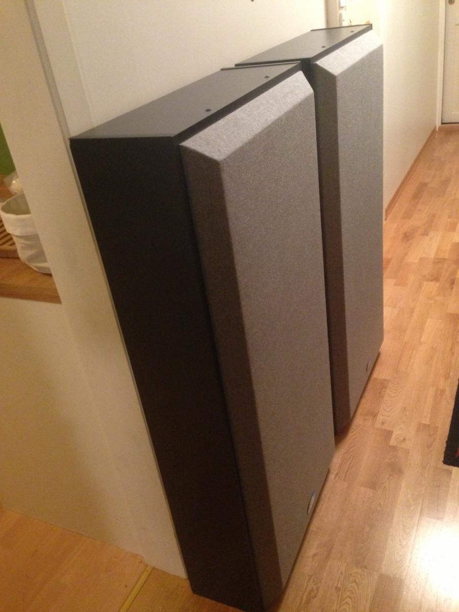

    I dag var jeg og hentet disse:
    Resultatet var slående..
    8x12_TOM
    Ja det må jeg si - ikke så mye som en lyd igjen. Det får jo være grenser for hvor effektive disse lyd-støvsugerne skal være;)

    8x12_TOM
    Fy flat de hadde stor virkning i forhold til størrelsen.
    Pøser på med spørsmål Var det veldig hørbart? Hvor mye koster dem? Hvor var dette studio du besøkte?

    10dB ekstra ved 40 og enda litt mer lenger opp, det høres nok…….
    De står i trykkmaksima for best effekt eller?

    Det er rene krigen i bassfellebransjen på internett. Alle viser målinger hvor deres produkt gjør det sterkt og viser mindre flaterende målinger av konkurrentens produkter. Ikke lett å bli klok på effekten, men ganske morsomt å betrakte utenfra. :cool:
    Primacoustics sine bassfeller skal være blant de bedre, men blir litt overrasket over hvor enkle de er laget. Lite tryllestøv her, bare rein mattematikk og fysikk. Ikke noe vakum eller helmholtz innvendig.
    Dette er liknende målinger jeg gjorde av Trompetkassene jeg bygde selv.
    Skal prøve å tweake de litt for å se om man kan få mer effekt helt nederst.
    Roald: Det er trykkbaserte feller og er ikke avhengig av fart på lydbølgen.
    8x12: Hentet de i et studio i Asker som blant annet mikser Beat for beat og liknende tvprogrammer. Han har satt inn tubetraps og en E-trap i stedet.
    Forandringen er hørbar. Jeg må bare innrømme at jeg ikke forstår helt hvorfor 10 db ned i etterklang gir de effektene.

    I kveld har jeg fått hørt litt på hva som har skjedd med rommet.
    Nå trenger jeg ca en uke for å komme med noe vettuge lytteinntrykk, men førsteinntrykket er positivt.
    Inntrykkene står seg fra i går at lydbildet oppleves større.
    Et element som kanskje er interessant er at tidligere har ikke Audiolense klart å gjøre noe med en Groupdelay peak mellom 40-60hz. På målingen er rusket jeg hadde på 60-80hz forsvunnet og etter korrigeringen er Groupdelayen nå flat som en pannekake. Det er første gang i bøttekottet.
    Høres kan det også. En stående bølge opplever jeg som om lyden kommer fra alle sider og om det er noe igjen av 40hz bølgen nå så er det meget lite.
    Lydmessig hører jeg ingen nye "detaljer", men lydbildet oppleves litt anderledes. Litt rundere kanskje?
    Hva sier dere andre? Hvordan oppleves en stående bølge eller flere som blir borte...

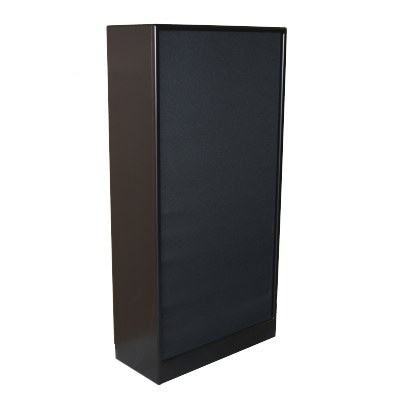

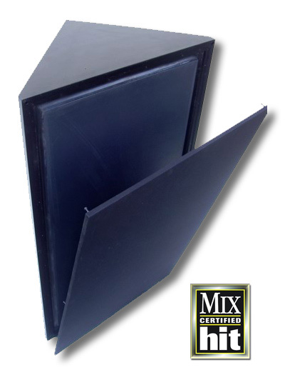

    Litt mer om bassugere
    Er skrevet lite om bassfeller på forumet her, så jeg håper noen av de med mest erfaring deler synspunkter for og i mot mine oppdagelser.
    Tenkte å legge ut byggebeskrivelsen av fellene fra Primacoustic, men siden er nede dessverre.
    Fellene er laget som en hvilken som helst ramme som er åpen i begge ender. Midt i kassen henger de en vinyl"duk" med en bestemt masse.
    Den dypeste frekvensen som dempes bestemmes av tettheten på vinylen og dybden på rammen. Dempematerialet utenpå demper kun oppover i frekvens.
    Tettheten og byggebeskrivelse ligger ute på nettsidene.

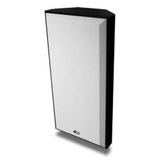

    Springtrap fra MSR er en annen lovende bassfelle. Disse er kun en bassfelle uten annen dempende materiale utenpå. MSR ønsker å kunne skille plasseringen på bassfelle og demping høyere i registeret.
    MSR er skeptiske til vinylfeller fordi de er litt ustabile i funksjon.
    http://www.msr-inc.com/downloads/pdf_files/springtrap.pdf
    http://www.msr-inc.com/downloads/pdf_files/080128 SpringTrap White Paper.pdf
    Her er en som har en spesiell carbon "membran".
    ACDA-12 ACTIVATED CARBON DIAPHRAGMATIC ABSORBER
    BBC er en tungvekter innen lyd og akustikk. Det ligger masse "gull" ute på nettet for de som er interessert. Når de konstruerer bassfeller legger de mer vekt på linjær demping enn effektivitet. Slik at mange feller med liten virkning, men med linjær demping er bedre enn få supereffektive feller med ulinjær demping.
    Membranfeller plassert midt i hjørnet ref MSR springtrap og Realtraps megatrap RealTraps - MegaTraps og hjørneplassert Maxtrap fra Primacoustics virker å ha en peak på 70-80 hz og er kanskje mer imponerende enn bra hvis man skal ta BBC bokstavelig.
    Ideel bassdemping skal helst bres ut på en hel flate som tapper lydbølgen jevnt for energi i stedet for "supersuging" i hjørner.
    Dette har jeg ikke funnet noen vitenskapelig dokumentasjon på annet enn hint fra de store instutisjonene, men det gir mening kanskje?
    Uannsett er dette noe man ikke kan tilby som komersiell aktør sannsynligvis fordi de som ønsker å bruke penger på bassdemping ikke har penger eller plass til det. Tubetraps TubeTrap - Welcome to the Real World of Bass Traps er er et unntak som ikke er supereffektive, men med mange i anntall blir rommet jevnt fordelt.
    Det jeg ikke får til å stemme med disse antakelsene er at High-end verden virker å gå for store helmholtzresonatorer som suger ekstremt effektivt på små steder.
    Er det noen som har innstallert Superchunk-bassfeller ala 8x12Tom som har målinger før og etter?
    Hadde vært dødinteressant fordi de aller aller fleste akustikere sier at porsøst dempemateriale ikke fungerer godt som bassfeller, men ingen kan vise til liknende målinger som Tor Arne.
    De superchunkmålingene jeg har funnet på nettet demper lydstyrken, og gjør mye med dipper, men gjør ikke så mye med forholdet mellom peak og stående bølge som membranfeller. Hadde vært veldig fint hvis noen har gjort skikkelige målinger før og etter.
    BX er jo en annen som har en fin vinkel på bassdemping som handler om et tykt porøst lag i en hel flate (helst taket) som virker veldig fornuftig og godt.
    Kommersielle bassfeller er ganske dyre i forhold til hva man kan lage de selv for og med tanke på at dette stort sett er produkter regnet for proffmarkedet er det litt oppsiktsvekkende, men klarer man å lage like gode selv?
    Erfaringen min fra Tralltralls kino er at vi lagde 28 feller for prisen av to primacoustic fulltraps.
    Skal prøve å forklare dette med "lyden " av en stående bølge. Det som jeg legger merke til her hos meg er at ( jeg hadde en stående en rundt 25 hz og også 50hz er vel samme bølgen egentlig) uten de bølgene så ved første lytterunde så høres bassen langt lettere og den virker også raskere, siden man har korta inn klangtiden på den. Selv om GDen min ved delefrekvensen på subben tar av noe sinnsykt, både med og uten stående bølger. Mange vil oppleve det å miste den stående bølgen som at man mister bass, spes om man lytter til elektronisk musikk og tungrock.
    Den stående bølgen om den er liten/smal vil ofte føre til at om man lytter på musikk og så plutselig så treffer det en tone akkurat på frekvensen det gjelder. Så vil den stå seg veldig ut og lydbildet vil trekke seg mot den frekvensen, veldig vanskelig å forklare egentlig, eller jeg skriver dårlig.
    Om man har en stående bølge som er bred la oss si feks fra 30-50hz, og den ikke er veldig kraftig, la oss si 55db etter 300ms så kan det gi en følelse av rom. Er den kraftig la oss si 60db ved 500ms så vil man miste veldig mye av deltaljene rundt frekvensene og lyden ( den som kommer ned dit) vil oppleves som fet, tung, og ofte rotete. Blir den borte eller får den mye mindre så vil lyden da bli mindre trykkende, mindre fet og man vil oppleve at utlingingen/vibrasjonen på an kontrabass feks vil være mye tydeligere. Romfølelesen i opptaksrommet vil også komme bedre frem mener jeg. På feks kirkeorgel. Det er lettere å høre forskjell på de laveste notene. Eller man hører hver tone og overgangen mellom dem, istaden for at der ikke er noen overgang. Tonen får en start og en stopp uten stående bølge, og med stående bølge så vil tonene bare gi over i hverandre og de kan oppleves ulikt ( i mye større grad ) på db skalaen.
    Klarer ikke helt å få frem det jeg prøver på her. Og dette er bare betraktninger fra en "ung" mann, som koser seg med musikken i staden for å sitte å analysere den.
    Personlig så liker jeg ca 6db heving i området 150hz ned til 20hz og jeg liker lyden bedre hos meg med den stående bølgen jeg har på 25hz på 50db etter 300ms, Den detter dog til 40db etter 350ms. 50hz bølgen er ferdig etter ca 200ms om jeg ikke husker helt feil.

    Regner med at du har fulgt med litt i tråden "Akustikk i furtebua"?
    Steinost har bygd samme fellene som 8x12 og det funker.
    Selvfølgelig har jeg fulgt med. :)
    Har vært moro å følge utviklingen etter besøket hans hos 8x12. Snakk om "å bare gjøre det".
