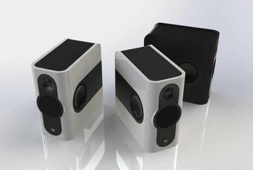

    I alle fall i utgangspunktet. Men litt filosofering over hvordan min bror kan få utnyttet lyden i sin moderne og minimalistiske leilighet med få muligheter for akustiske tiltak har ført meg i retning av høyttalere som er laget til formålet. Og det er spesifikt Larsen 6 vi har sett på som ideelle for ei stue som hans. Akkurat som Harbeth og klassiske engelske høyttalere har kabinetter som skal spille med så er jo Larsen i likhet med Carlsson laget for å spille med rommet.
    Jeg må innrømme at jeg er veldig spent og litt optimistisk mtp hva enten Larsen 6 (8 blir for store for hans stue) eller Carlsson OA52 kan gjøre for min bror. Synd det ikke er noen forhandler her i distriktet. Husker Kopervik Radio & TV hadde OA52 inne da de la ned. Kanskje jeg skulle spørre den pensjonerte innehaveren om han kan ha de liggende i kjelleren? For det er ikke alle som kan omgå de akustiske utfordringene rommet gir dem slik som jeg kan i min relativt kontrollerte krypt, og du åpenbart i ditt lytterom. :)
    Larsen og Carlsson har jeg faktisk aldri lagt mine ører til og funnet veldig lite akustisk informasjon om de på nettet. Det er spennende med alle som tenker utenfor boksen og spesielt når man oppnår gurustatus. Kan være vanskelig nok hvis rommet er helt tomt, men det skal ikke mange tekstilene til før etterklangen i det plagsomste frekvensområdet går ned. Hang opp noen tynne Plisse-gardiner her og selv de hørtes.
    Jeg har bare såvidt hørt OA52 for 30 år siden, syntes prinsippet var spennende da. Har alltid likt litt odd ball teknologi, noe som blant annet har ført meg til Monopulse. Ikke helt mainstream de heller. Det finnes så mang interessante tilnærminger til problemene med å gjengi musikk troverdig, og de fleste fungerer på en eller annen måte.

    Er det ikke dette disse nettopp har tatt tak i?

    Godt poeng som vanlig fra den kanten. Ja, tror jo det. Spennende konsept. :)
