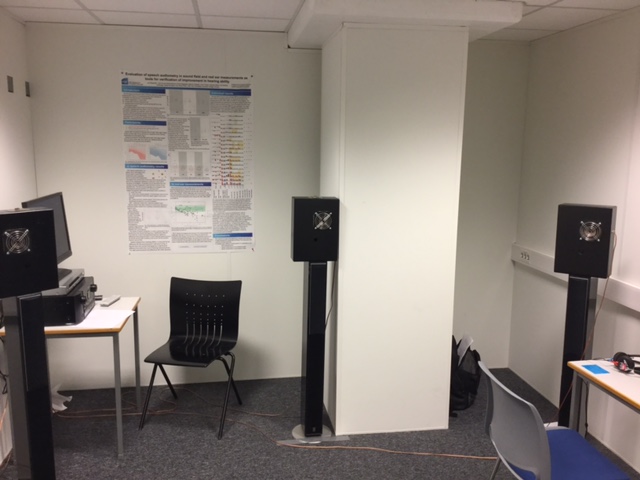

    I helgen besøkte jeg en god venn av meg som holder på å forske på hvorvidt musikere er bedre på å skille ut tale i støy i forhold til vanlige mennesker. Vi har snakket rundt dette i et par år, så det er deilig at han endelig er i gang med forsøkene. For min del var det fint å få testet mine egne hørbarhetsterskler og fått sammenlignet de med et bredt utvalg av andre musikere og vanlige folk. Dette var to dager i psykoakustikkens verden. Foruten hørselstester bestod tersklene vi testet hvor små tidshull man kan oppfatte eller hvor små frekvensforskjeller man kan høre og taletydelighet i støyete omgivelser. Testene foregikk fra monokanal, 5 kanals eller hodetelefoner. Etter disse dagene sitter jeg igjen med flere spørsmål enn svar, og slik skal det være. Blir ikke siste gang.... :)
