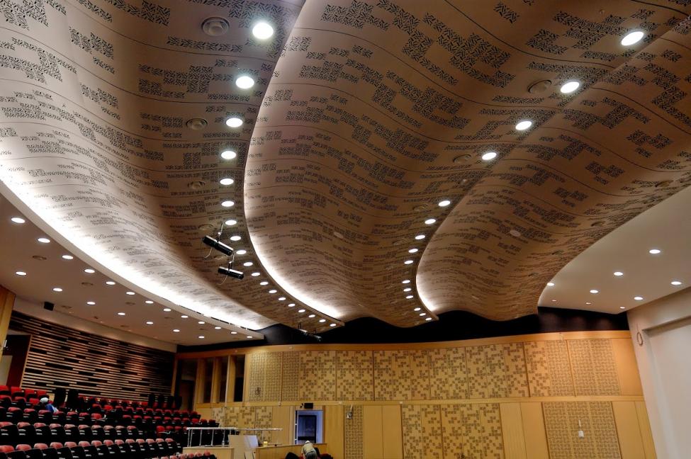

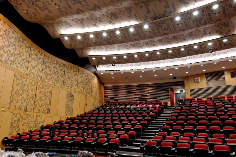

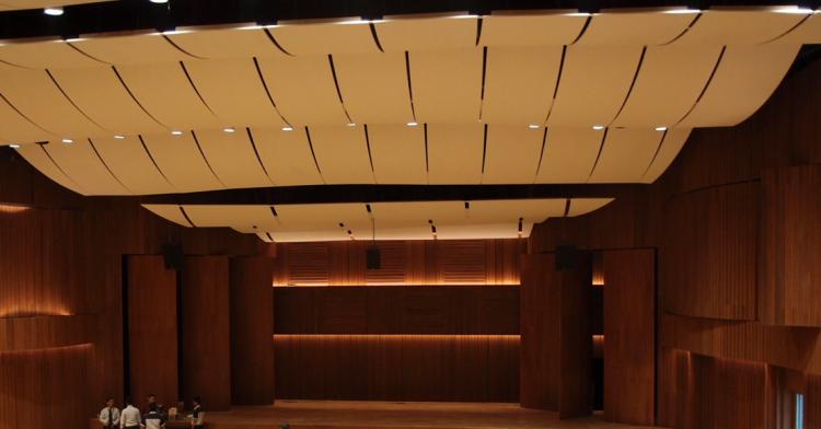

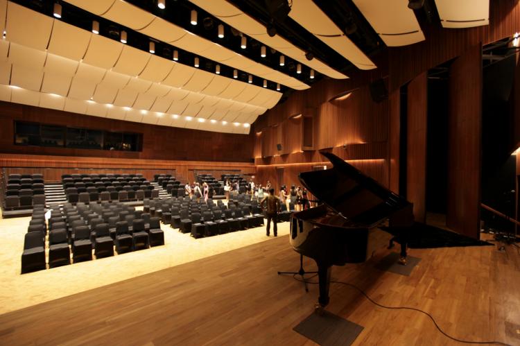

    Det er i alle fall ikke vanskelig å se at akustikk ikke har blitt prioritert godt i Kilden og Stavanger Konserthus. Tragisk, men slik er verden dessverre.
    Her har man gjort det en smule bedre.
    Minutten
    15.12.2007
    8.518
    3.538
    Vet ikke hvilken sal det er bilder av, men det ser ut som en liten sal (2-300 seter?) Regner med det er enklere lage en slik sal en som tar 1500+?
    Det er en mindre sal ja. Det er først og fremst billigere og fokuset i mindre prosjekter er ofte annerledes.
    Inntrykket mitt er med de store konsertsalene, som ofte er prestisjeprosjekt for byene, så bestemmer arkitekturen det aller meste. Akustikken blir selvsagt vurdert, men alt tyder på at den kommer ganske langt bak i køen. Ser man på de største og meste kjente konsertsalene i verden, så ser man at så og si ingen av disse har noen ting som er i nærheten av virkelig high-end akustikk tiltak. Og de fleste har løsninger med balkonger o.l. som er direkte uheldig. Derimot er de veldig flotte, og gjerne oppsiktsvekkende på utsiden. Og det er åpenbart et viktig poeng med de.
    Alt tyder på at de beste lydmessige konsertsalene er mindre prosjekter og saler hvor akustikken kommer førersete og arkitekturen i større grad følger etter. Det blir ikke helt ulikt høyttalere. Om form skal følge funksjon eller motsatt. Med dagens kommersielle høyttalere, så er det utseendet som bestemmer i stor grad. Lydkvalitet taper i grunnen på de fleste arenaer.

    Hva konkret er det som ikke er godt prioritert når det gjelder Stavanger? Er det valget av etterklangstid, og de reflekterende balkongene?
    Den du viser bilder av ser ut som en liten forelesningssal, ikke som en konsertsal, og da er det vel litt andre kriterier som gjelder.
    Huset i Stavanger har en kjedelig boksform, ingenting spektakulært utvendig, og form og volum på konsertsalen var gitt før arkitektkonkurransen, ifølge Statsbygg.

    Fin sal det er bilde av forresten.

    Gromrom det der. :)
    Må være deilig følelse å øve med de platene som henger på veggen i bakgrunnen. Tror han har helt grei utsikt derfra også.

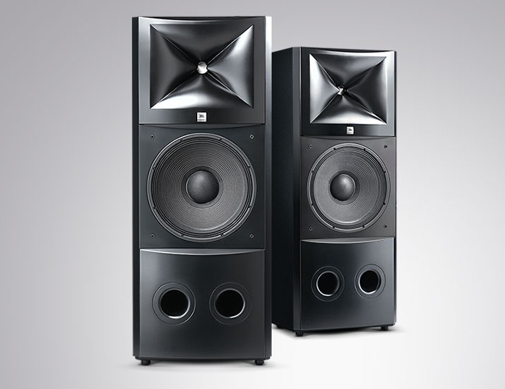

    I går fikk jeg lekt meg litt med disse tunge drågene her
    Sakte, men sikkert begynner jeg å innse at JBL slett ikke låter så verst. Nesten så man ikke trenger basstårn engang....

    Det var vel å dra det litt langt...:rolleyes:

    He he, kommer nok litt an på hvordan type basstårn man har tilgjengelig til å skru av og på. :)
    Bare tull selvsagt, men det må da nesten være "Sluket-godkjent" basselement i denne klumpen?

    Joda, greie saker til bakgrunnsmusikk ....

    Ho ho, det verste er at du sannsynligvis mener det og det sikkert med ordene i god behold. Bare ikke si det til noen da.... :)

    Meget bra høyttaler dette, men det hadde vært moro og byttet ut mellomtone/diskanten seksjonen med den nye d2 driveren med den nye waveguiden, en sak selv JBL hatere er nysgjerrig på;)
