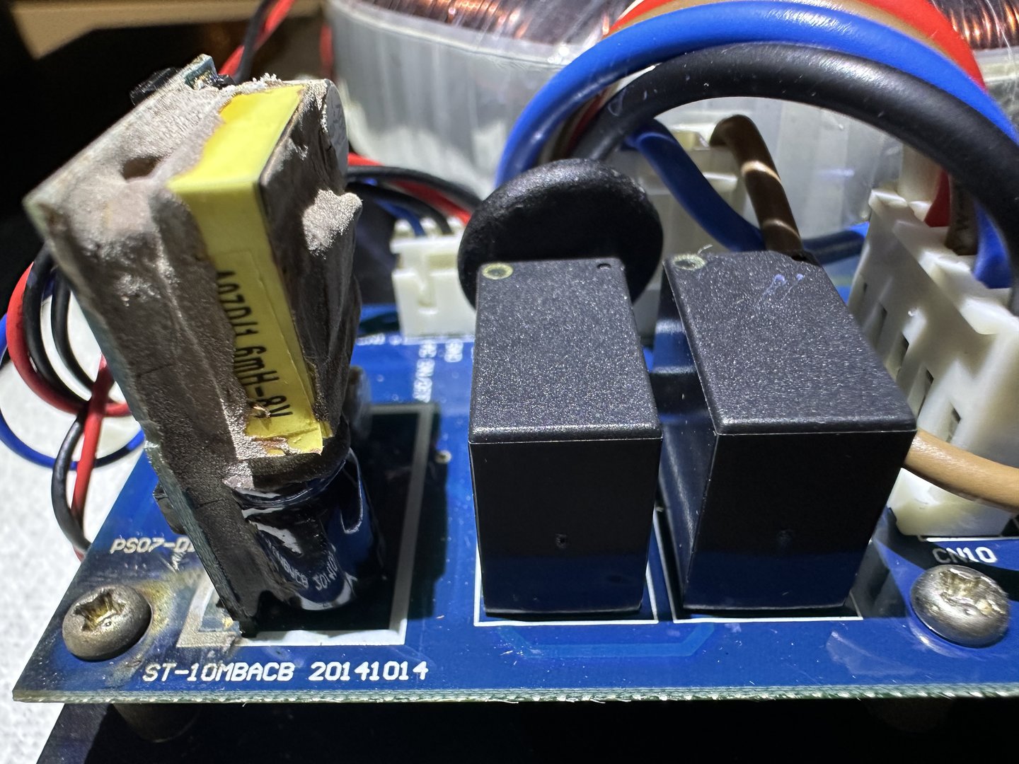

Dette har skjedd flere ganger hos meg. En gang var det en kondensator i nettfilteret. I går kveld skjedde det igjen, denne gang i elektronikken til et lysrør på badet. En såkalt X2 kondensator eksploderte med røyk og sur lukt som resultat.
Forsterkeren er såpass "ung" at det normalt er for tidlig med "re-cap'ing". Jeg vil anbefale at du tar med forsterkeren til et autorisert verksted for en sjekk. Feilen bør være lett å finne siden "noe" er svidd.

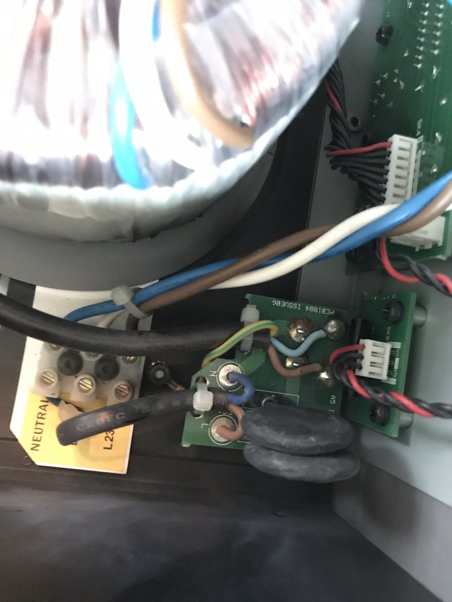

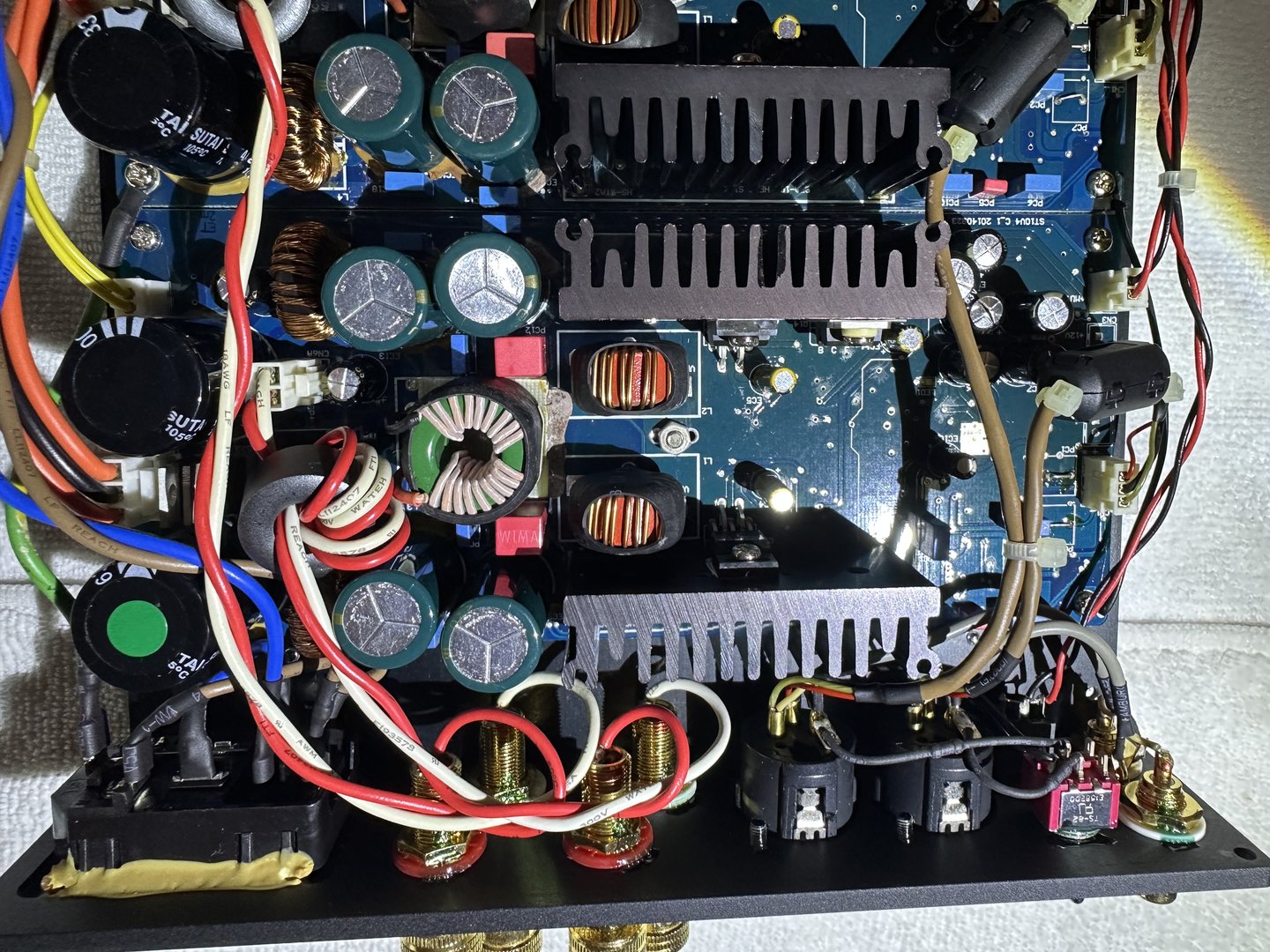

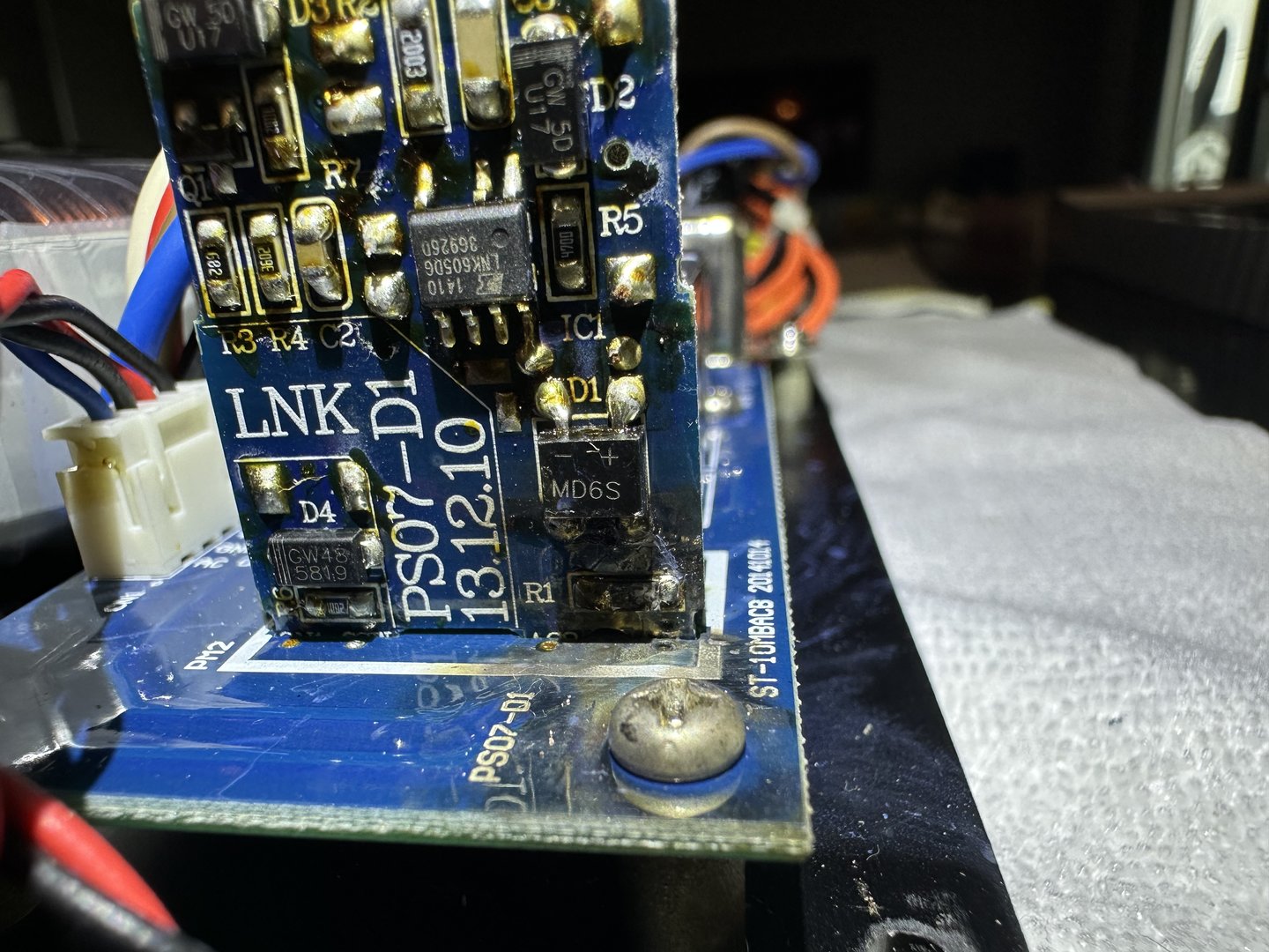

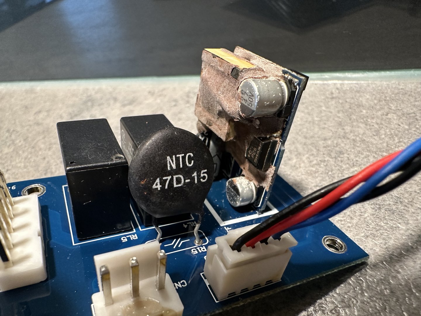

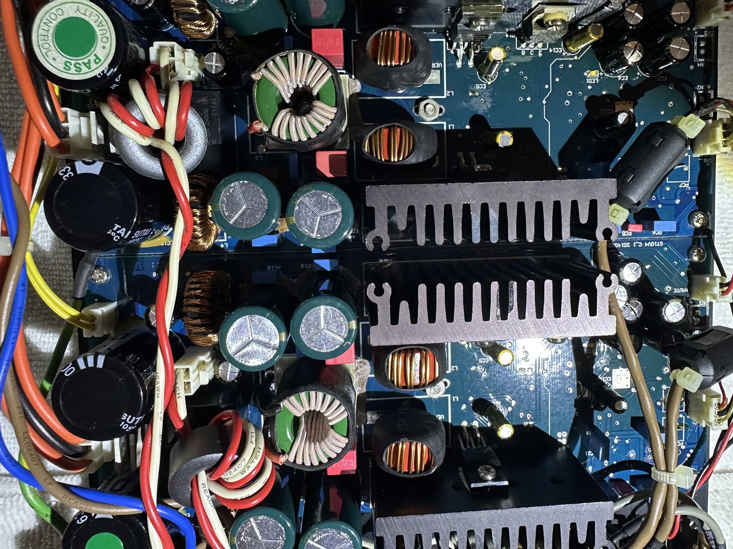

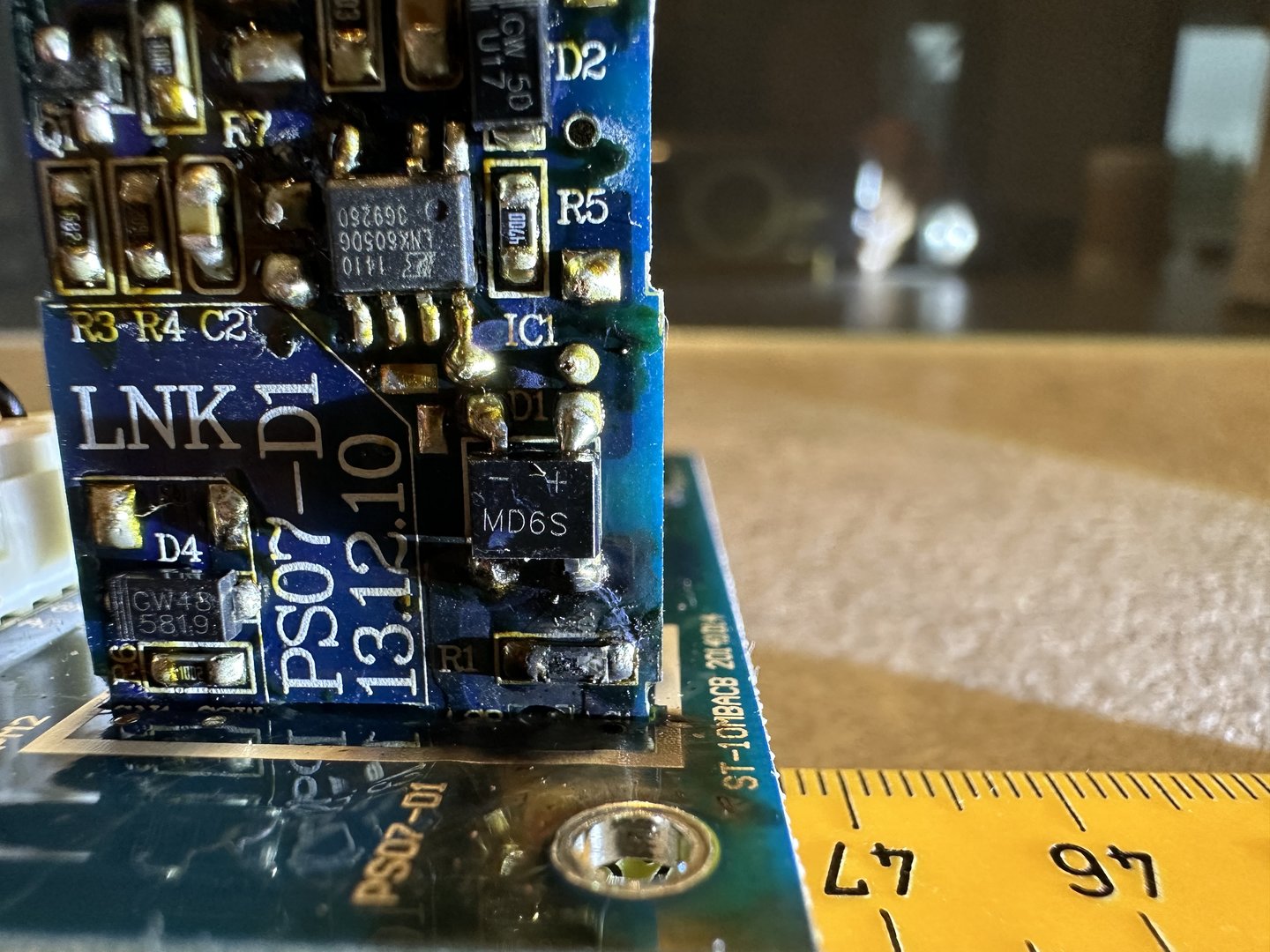

Fikk skrudd opp apparatet i dag og det var tegn til ulumskheter helt klart...
Ser ut til at det enten er spolen som har fått seg en karamell, eller det kan ha kommet fra enheten som strømbryter er på og «smittet» over på platen på spolen.
Får vel sende over til produsent, begge disse komponentene er nå enkel å bytte hvis det ikke er verre.

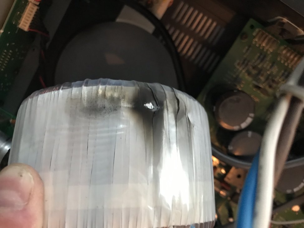

Det der ser ut som trafoen har tatt kvelden. Jeg håper at den ikke har tatt mere med seg...
Var Det en slik brun RIFA de har det med å ta kvelden når de blir gamle!
Johan-Kr
Det tror jeg ikke det er. Har aldrig set en trafo som selvantænder. Tror helt sikkert det kommer udefra. Evt.den Rifa kondensator som brændte. Ellers er det let å måle på trafoen.
Johan-Kr
Kanskje ikke selvantenne, men "brenner" gjør de.
Ut kommer illeluktende røyk.
Den på bildet ser ut til å ha blitt påført sot fra utsiden.
