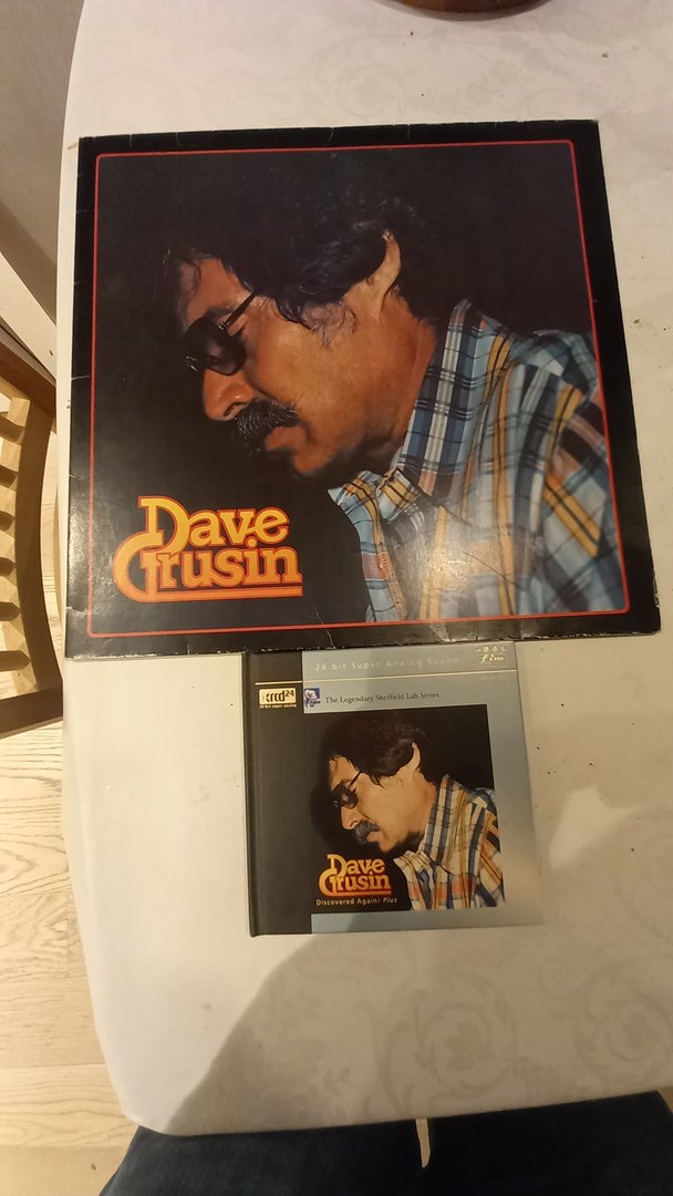

    Her er vel en av de få CD innspillingene som er remastered fra selve mastertapen. Doug Sax fra Sheffield Lab tok med seg orginal mastertapen i håndbagasjen fra USA ti Japan. Hører tydelig på CD'n at støyen fra opptakene kommer bedre frem. Ellers så lyder den tett på orginal LP'n. Men jeg syne det er mere smekk på trommene på LP platen. Bruker en kostbar ortofon pickup. Det er et utrolig klangregister og dynamikk på denne innspillingen. Kan fort blåse noen høyttaler elementer hvis man ikke er forsiktig med volume kontrollen. Lyttet også mye til Altec 17 på tidlig 80 tall til disse direkte graverte platene fra Sheffield Lab:)
