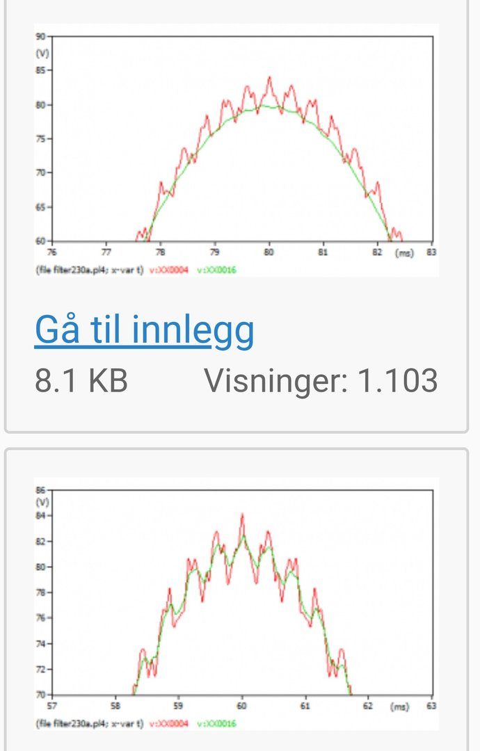

    Du skrev tidligere her at isoplug ikke dempet hf støy. Kan du vise til måling med og uten isoplug? Det er noe feil hos deg om det ikke bedres med isoplug. Du har ikke blanda buttplug og isoplugg?
    Det trenger ikke være noe galt.

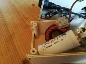

    Isoplugg og PS audio noise harvester er temmelig like, bare tunet til forskjellige frekvenser. NH til 8kz? og Isoplugg 10-12khz eller sånn ca i nærheten.
    NH
    Har selv fått custom made filter av netteier, parallellfilter som Isoplugg og NH.
    Tunet først til 1150hz og senere tunet til 4.5khz. Den utgjorde null. Plugget den inn en gang Nkom var på besøk. Forsøkte å dempe resonansen ved 4.5khz som netteier hadde målt tidligere men null demping på måleinstrument. Likeledes var NH, null positiv virkning, kun en forverring som er helt normalt med lav kildeimpedansen.
    Så har vi kildeimpedans området der virkning er minimal til ingen, og øker en kildeimpedansen blir virkning av filtre bedre og bedre. Så derfor blir det litt dumt å si at
    "hos meg er det ingen forandring" og ut i fra det tro at forholdene er lik i alle stikk og installasjoner.
    Årsaken er hva netteier viste i simulering av filteret og kommenterer.
    "Kurvene nedenfor viser hvordan spenningen før filteret, rød kurve, blir noe dempet pga filteret, grønn kurve.
    Som du ser er ikke virkningen av filteret veldig god. Dette skyldes at impedansen mellom filteret og kilden/transformatoren er lav. Dersom vi øker denne blir filteret mer virkningsfullt."

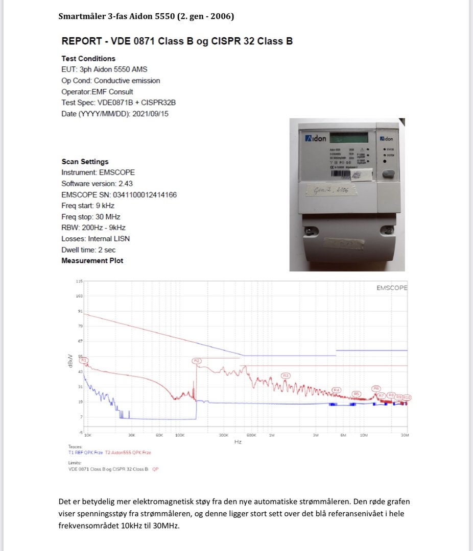

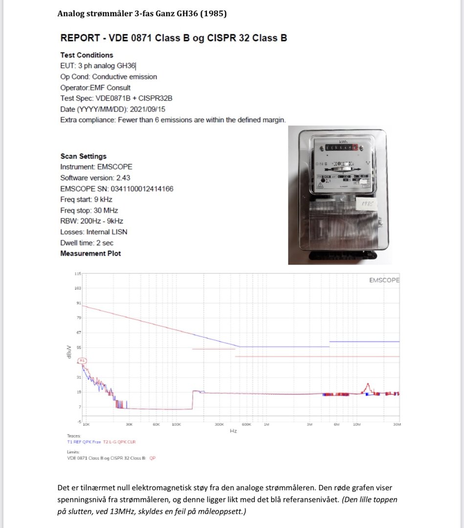

    Hvordan måler du denne påståtte støyen? Da diskusjonen om nye målere gikk på det verste, tok jeg med hjem en spektrumanalysator for å se hva dette egentlig var.... Nå har jeg riktignok ikke kalibrert måleantenne for dette frekvensområdet, men kan måle relativt mot andre ting i samme frekvensområde, som Riks-TV sendere, mobilnett etc etc..... Da var en Riks-TV sender borti høgget ca 6 dB sterkere enn burstene fra strømmåleren....
    Hvordan vet du forresten at den nye måleren støyer mer enn den gamle??
    Nye målere støyer 35 ganger mer enn gammel måler, har du målt noe annet?
    Nå var vel det første spørsmålet hvordan du måler denne støyen, siden du viste til målinger gjort på forskjellige kurser hos deg. Ser ikke at du har svart på det ennå.
    Jeg har målt slik det skal måles. Støyen er der og den brer seg i hele huset, mesteparten kommer til kursen med minst impedans.
    Byttet kurs til TV-en og bilde ble bedre enn noen gang. Synd det ikke er forskrifter på denne type støy, kun sikkerhet som er hensyntatt og ikke hva som er optimalt for lyd og bilde.
    40.738
    44.556
    Jojo, men du postet bilde av et Fluke-instrument. Var det dette du brukte? Støymålinger er ikke en triviell øvelse. Det sier ikke meg all verden at du selv mener at du «har målt slik det skal måles». Link til beskrivelse av hvordan «det skal måles», i det minste?
    Veit teorien bare skal hakkes til døde så lenge du ikke har målt selv. Du får heller verifisere det motsatte ved å måle sjølv om du opplever/mener noe annet.
    Det er normalt å dokumentere målinger slik at de kan verifiseres og gjentas.
    Ellers er de ikke en måling, men bare en påstand.
    Nå spør jeg ikke om teorien, men om hvordan du målte tall du selv oppga. Jeg forsto deg som at dette var målinger gjort på forskjellige kurser hos deg. På en skala fra 0-1000. Nuvel, hvilke enheter er det på den skalaen, og hvordan ble målingen foretatt?
    Jeg kan også «måle» et eller annet på en skala fra fire til søtten, og si at det er fem her og fjorten der, men det kan jo være nyttig å vite om det er meter på en tommestokk eller millivolt på et multimeter for å forstå om den «målingen» betyr noe som helst.

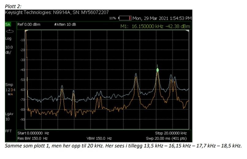

    Vanvittig støynivå, det der... 30-40 dBuV, -eller ca -65 - -70 dBm.... 30-40 dBuV tilsvarer sånn 70-100 uV, - et mildt sagt dårlig signal for akseptabelt radiomottak..
    Ikke noe rart at det gir uakseptabel støy i musikkanlegget og mye sortere bakgrunn på TV¨n....
    Så du ikke denne? Mener du det er noe feil?
    Det er nok støy til å påvirke stereo/tv. Alle med nyere målere har støyen så tviler du har noe svart bakgrunn på TV-en din om du ikke har fjernet det!

    Jo, jeg så den, men den siden svarer ikke på spørsmålet om hvordan du gjorde målinger på de forskjellige kursene hos deg.
    Tenker du jeg måler feil? At korteste kursen uten støykilder måler masse støy. Det må være en kobling så fasene får en krets så støyen kan passere, det du tenker på?
    L
    larsmartin

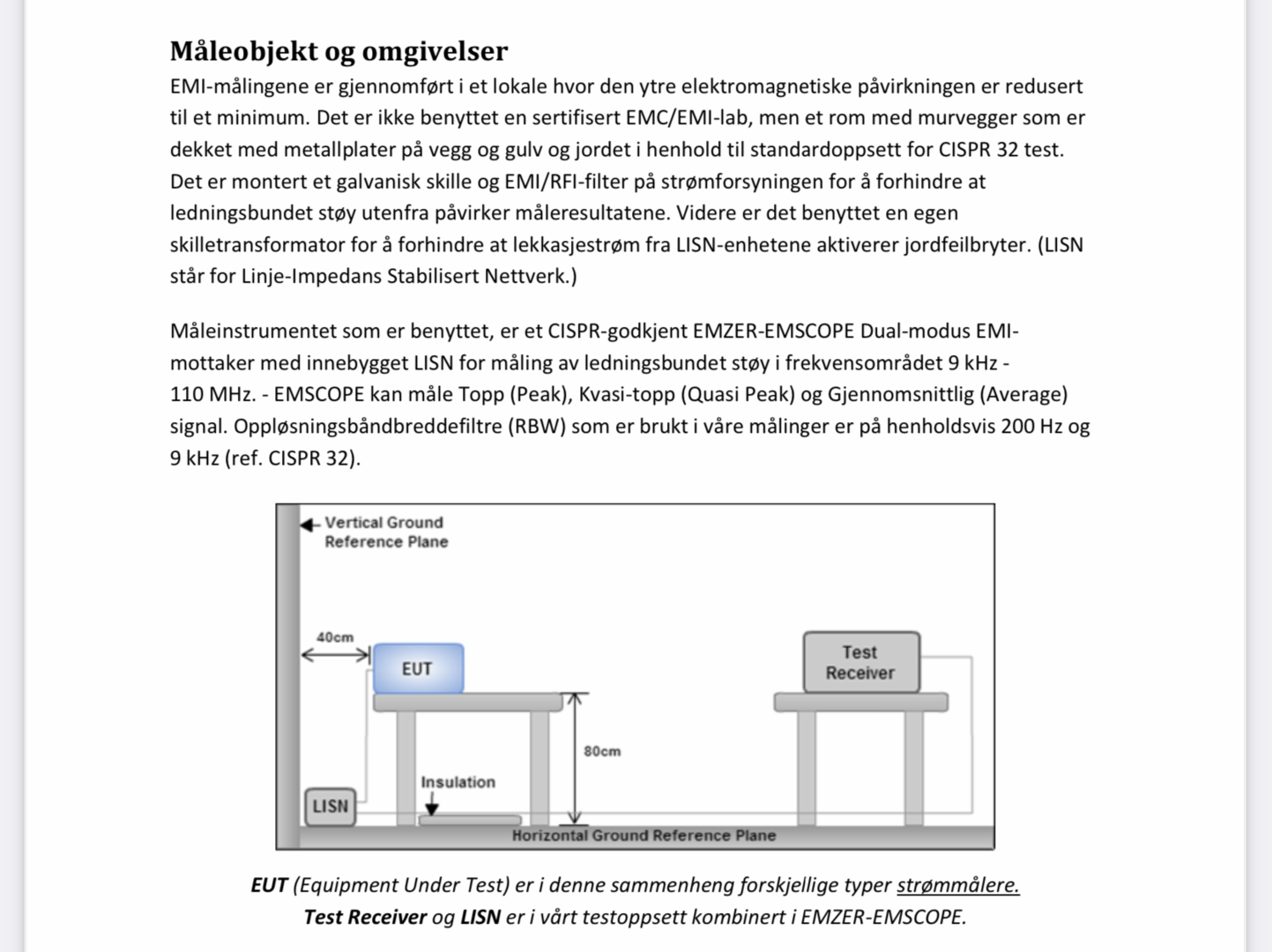

    Nei, jeg er oppriktig nysgjerrig på hvordan målingene hos deg ble gjort for å forstå hva de tallene du slenger ut egentlig betyr. Hvorfor tar du bare screenshots av en rapport i stedet for å svare selv?
    Fra rapporten:
    Vis vedlegget 871599
    Pga jeg ikke har bilder og apparatene er levert, men som jeg sier er målingene helt like.
    Målte før inntak sikringen med sikring av og støyen var minimal, men sikring på og måleren fikk strøm eksploderte støyen, med varmepumpe og LED-lys blei det katastrofe. Har tv på lengste kursen og der er det omtrent ikke hf støy.
