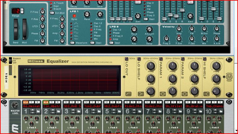

Men man kan også huske på at det å mastre, er å virkelig applisere EQ til råopptak.
Det man ønsker er jo at når det spilles av så blir den balansen som lyd ingeniøren har prøvd å skape, levende.
Man har en masse spor av stemmer og instrumenter...
Tenk på det slik... På en konsert, brukes ett miksebord, eller en flerspors EQ da til å generere en sum av lydkildene.
Det høyttalerne dine gjør, er å invertere ØRENE til studiokisen, ikke monitoring høyttalerne hans... (På en måte da...)
Ett annlegg skal prøve å transportere lytteren til det fokuspunkt for summingen av spor, som opptaket er laget for å gjenskape.
Det er brukt en stor mengde forskjellige mikrofoner bl.a under opptaket, så alle spor er forsøkt balansert både fase, frekvens og tidsmessig og volummessig iforhold til hverandre
En såkalt mastertape, det man lager, det er bare en aproksimering av ett opptak, det er aldri snakk om å gjenskape det man faktisk tok opp...
Det du gjør nå da som en lytter i eget annlegg, er å forsøke å få en balansert lyd til å nå ørenen dine...
Det impliserer behovet for å bruke EQ på opptaket slik at dette kompanserer for rommet...
Du må kanskje modulere eller bruke EQ på opptaket for at det skal låte "linjært" ...
Det som man ser med da f.eks lyngdorf og tact er vel ett bra bilde her tror jeg. De bruker en "target" kurve til å kompansere...
Opptaket er faktisk laget FEIL, slik at det under interaktering med annlegg+rom blir riktig igjen i ørenen dine, eller tilnermet slik...
Hvordan astedkommer man denne kurven, som jo ikke kan være flat, i ett rom... ? (Det knutinh sier om studioets da "target" kurve er ett fint element også her synes jeg)

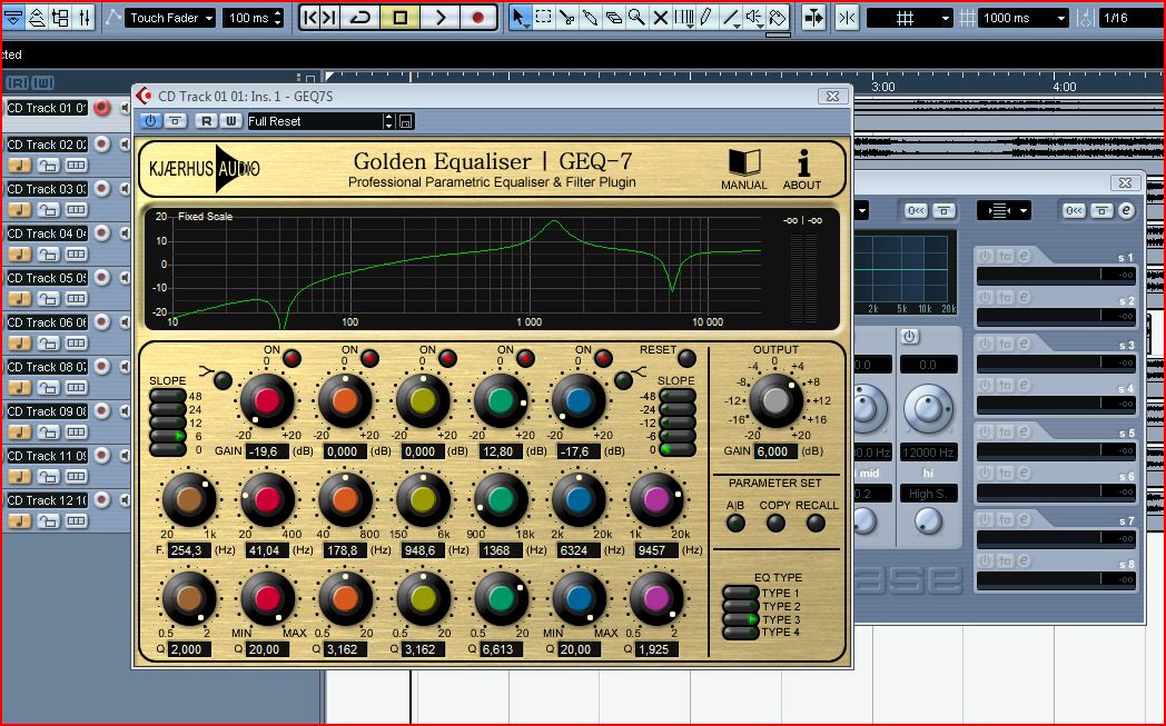

Musikk avspillt med flat kurve suger,så sant det ikke er produsert med litt forstand ,tenker da på veien fra lydstudio til Mastring til endelig medie.
Det meste blir i dag ødelagt når det når mastering,det skal jo passe alle bruker grupper,radio hjemme å på hytta.
