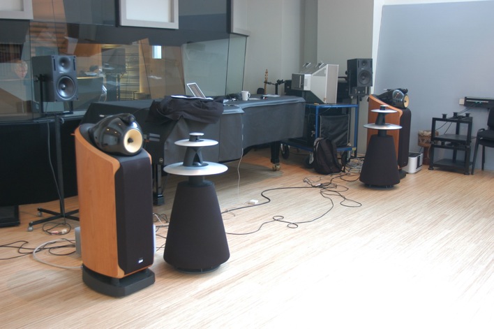

@Rotekroken
Min erfaring med EQ er at det slett ikke behøver tilføre slør eller merkbar degradering, og at dersom lytterommet er tilstrekkelig mottagelig for EQs effekt, så vil det man vinner absolutt overgå ev. ulemper. Naturligvis vil det skje noe med lyden når man bearbeider den på dette viset - det er jo også poenget. F.eks. vil en enhet som Audysseys, som er analog inn og analog ut (den kobles på signalkjeden mellom pre-amp og effekt), medføre et inngrep i signalet -- men de som har installert denslags synes å verdsette resultatet likevel.
Interessant det du kommenterer om B&W. Jeg sammenlignet mine ht mot B&W802, og fant også at de var skarpere (og det selv om mine nok også vil bli rangert som skarpe av mange.) Eieren av lydstudioet de var oppstilt i fant derimot skarpheten i B&Ws diamanttweeter nærmere reallyden -- så det er virkelig smak og behag ute og går i så måte.

Nå har jeg hatt den muligheten å kunne lytte på det meste av B&W fra tidlig 90 tallet, har kjenninger på Hi-Fi Klubben og har brukt noen 100 timer på forskjellige oppsett, det er 3 B&W som stikker seg ut som en "vinner" i mine ører, det er Matrix 802s3, 803s2 og det er DM303, den gamle Matrix 805 er heller ikke ille, men ikke helt som jeg selv ønsker, og det er som sagt ikke få komponenter som har vært tilkoblet B&W på klubben, tror jeg har fått med meg det meste av dems utvalg ;D
Dette sier litt om min smak og mine preferanser, de modellene er mer organiske og gjør musikken mer levende enn noen av de andre modellene fra B&W..
Finnes masse mer detaljer og informasjon i de nyere modellene fra B&W, men sounden/lyden er ikke noe som jeg personlig liker eller vil bruke penger på..
