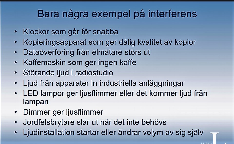

Det å måtte resette elektronikk ved å ta strømmen en liten stund skyldes i all hovedsak nettstøy.
Dette er ett velkjent problem.
https://www.energinorge.no/contenta...leder-om-utfordrende-elektriske-apparater.pdf
https://pqa.no/wp-content/uploads/2017/09/Dårlig-spenningskvalitet-og-brannfare.pdf
Dårlig nettkvalitet er dyrt - og unødvendig. | Trainor
https://pqa.no/elektromagnetisk-interferens-hoyfrekvent-stoy/
Disse høyfrekvente harmoinske spenningene, som typisk har en frekvens mellom 2 og 150 kHz, skiller seg fra de “vanlige” harmoniske spenningene ved at de:
Ikke blir filtrert bort av filtrene til apparatene
, som er beregnet for lavere ordens harmoniske
Siden problemet kan løses enkelt, uten at årsaken til problemet forstås, antas det at det underrapporteres hvor utbredt problemet er.

Det har lite å gjøre med at en har stabil 50Hz spenning i stikk.
Det vil ALLTID være mange andre spenninger/strømmer med forskjellige frekvenser.
Denne vil kanskje være litt mer tilgjengelig for uinnvidde?
Men tar for seg hovedsakelig støy/harmoniske opp til 2kHz
https://docplayer.me/9443534-Spenni...omen-definisjoner-arsaker-ulemper-tiltak.html
Den kan da se slik ut i praksis,målt hos meg i stikk til stereo under drift.
Den horisontale tallrekken..du ganger den med 50,så har du hvilke strømmer som måles
ved den frekvensen.Eks. 7 x 50 = 350Hz
Det å skylde på bugs etc er ofte den enkle forklaring når en ikke forstår den bakenforliggende årsak.
Som PQA sier
Det det handler mest om er støybilde og nettimpedanser,det er det som bestemmer
hvor mye en blir plaget av problemene med "hang up" på elektronikk.

Og hva sier Sarah Rønnberg,damen bak begrepet supraharmonics,
og hvorpå kommende forskrift/direktiv bygger på bl.a mye av hennes forskning?
Fra en power point presentasjon av ett hennes foredrag.
http://ltu.diva-portal.org/smash/get/diva2:996537/FULLTEXT01.pdf
Vis vedlegget 583084
