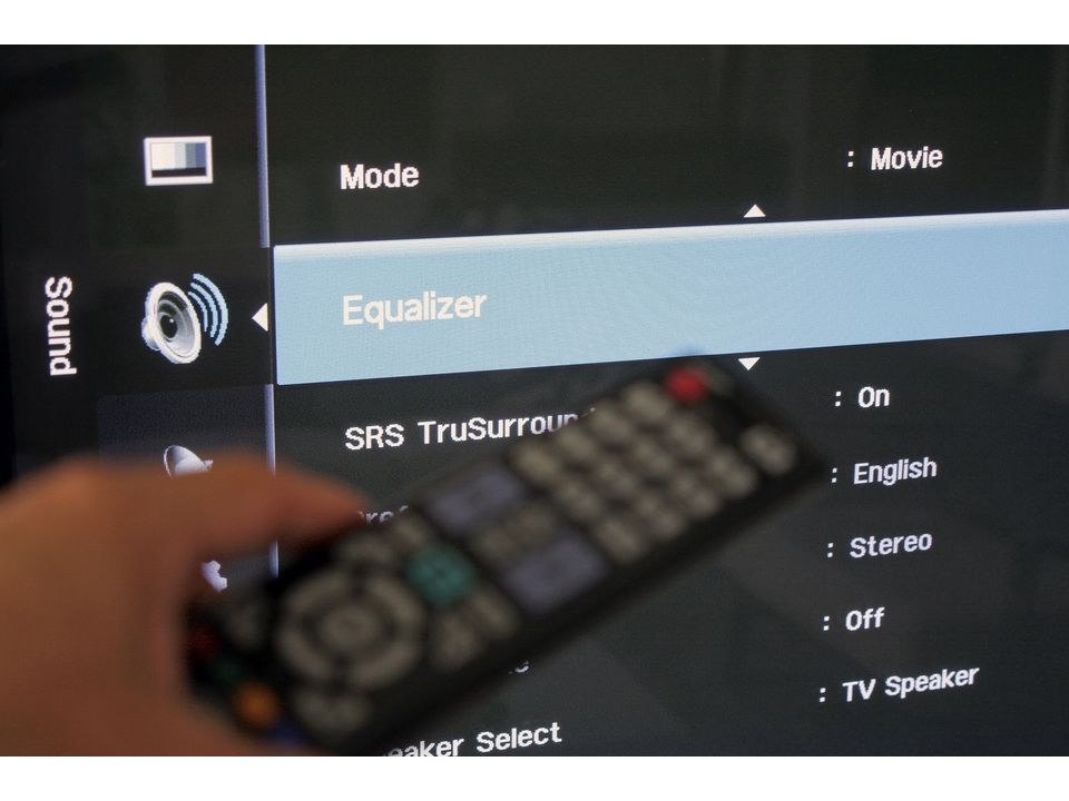

Ok søkte litt på nett, og det ser ut som om du må inn på EQ menyen på tv og fortelle tv at du ønsker lyd ut igjennom RCA utgang og ikke speaker, fant et bilde:
article-fullsize-horizontal-cme-photography.prod.demandstudios.com-b2b0da24-c747-423a-b81d-a860b.jpg
Og flere tråder på nett som sier det samme...

Og de nevner noe om å forandre slå av surround lydformat og sette lyden til pcm. Da de ofte er satt opp med digitalt ut som default.
Vis vedlegget 222347
Gå ned på speaker select! Inn og forandre tv speaker til "ekstern" kilde.. Det vil nok få fart på sakene
