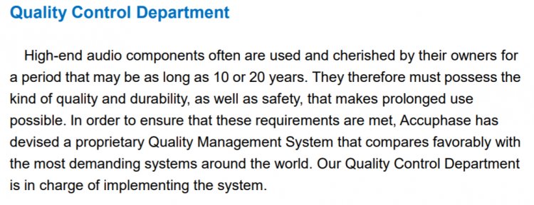

    Accuphase sine produkter er så stabile fordi de setter sin ære i det. (Vi liker alle Accuphase :p)

    Alle produktene blir testet i 48t før de forlater fabrikken. Bla under vibrasjon...

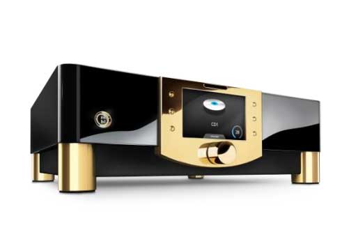

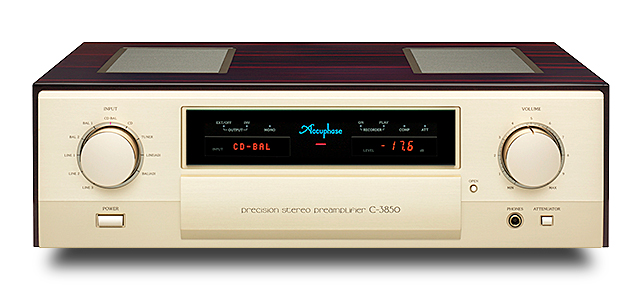

    Fikser ikke helt designet på Accuphase. Litt MBL, altså en eldre, distingvert herremann som liker gull og kromlister på bilen.
