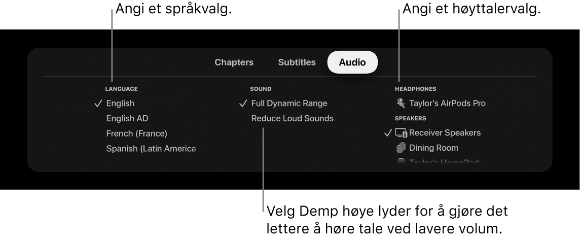

Nå er spillkonsoller blitt mye mer stillegående, men fortsatt litt tidvis støy, og samme fra gaming PC, om du ikke skrur litt ned på hissigste settings.
Men siden du sier lyden er viktigst; stusser litt på dårlig lyd fra Apple TV. Jeg kjører selv en Lenovo laptop inn på USB DAC, samt spiller av forruten film/serier, musikk gjennom Spotify appen på Apple TV. Lyd går da over HDMI til TV. Fra TV optisk ut til DAC. Lyder knall, nesten på nivå med Naim streameren. Du har sjekket lydinstillinger? Slik som fullt dynamisk omfang og annet på Apple TV? Og samme på receiver kanalen du bruker? Regner med at du har receiver om du kjører Atmos.
Eks.
