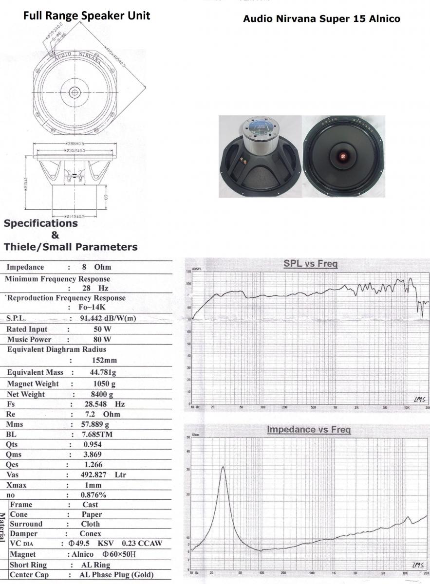

Det er vel 15" og 18" du tenker på?
Tenker først og fremst se på oppgitt frekvensrespons oppover.
Ser Altec og JBL har en gjennomgående tendens med ganske rett frekvensrespons.
BMS har vel gode drivere også.
Synest tendensen er også lav masse og kort slaglengde.
Litt synsesvar fra oks :)
