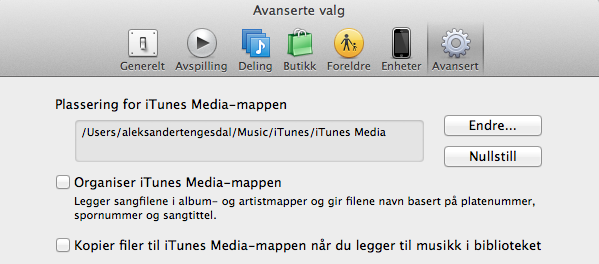

Kopier filer til iTunes Media-mappen må være blank , hvis du huker den av kopierer den alle musikkfilene du vil legge til i biblioteket til den plasseringen som er angitt og det er default på disken inni mac,n. Hvis du huker den av må du angi att biblioteket skal ligge på eksterndisken for å unngå å flytte alle filene.

Hvis du allerede har musikken på harddisken er det enkelt.
åpne Itunes, gå til "arkiv" fanen på toppen og "legg til i bibliotek". Velg der mappen du vil legge til og da henter Itunes stien til sangene, har du logget på kan du også hente albumbilder

Mente at jeg kopierte hele biblioteket på den måten. Har satt den i gang og det virker. Håper jeg ikke nå får flere av hvert spor.

den flytter inegenting meneer jeg, bare lager linker til riktig plass.
Når du ripper ny musikk må du lage sti til den samma mappa så har du alt på en plass. slik som vist lengre oppe
