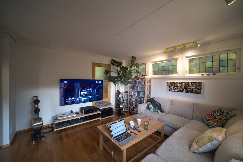

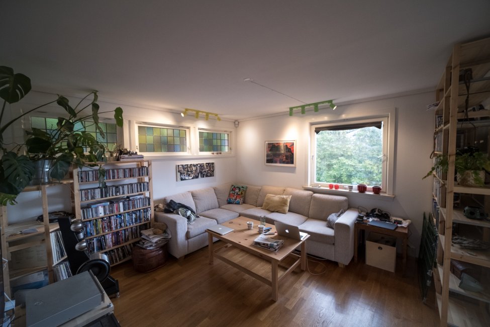

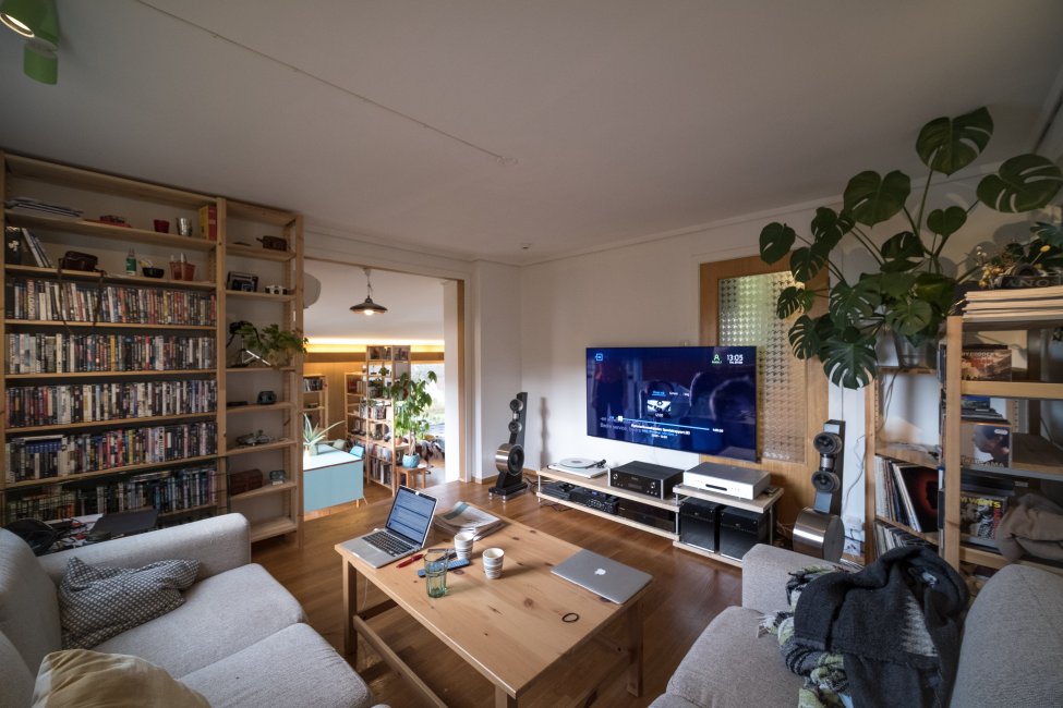

Hei! Jeg har et relativt lite rom som brukes som tv-stue/stereo-rom som det hadde vært kjekt å gi så gode betingelser som mulig, men jeg vet ikke hvordan jeg skal gå frem.
Det er asymetrisk, har en stor åpning på ene sideveggen, vindu direkte bak lytteposisjon, langsgående vindu oppe på den andre sideveggen, pluss noen hyller og møbler. Og en stor og blank tv mellom høyttalerne:) Rommet er heller ikke veldig stort. Ca 4x4 meter.
Så jeg vet at her er det utfordringer å ta tak i, men aner som sagt ikke hvor jeg i det hele tatt skal begynne.
Hvordan identifiserer jeg på en god måte hovedproblemene her? Jeg har jo listet opp en del, men jeg mener rent teknisk, sånn at jeg kan motvirke det. Bør jeg begynne med målinger? Hva trenger jeg da? Og hvordan gjør jeg det? Hjelp!
Er det noen som har tips til en handlingsplan?

Flott du tenker på slikt! Hva med å begynne med å legge ut en tegning av rommet her, evt med et par bilder også, så får du sikkert gode råd?
Mitt prinsipielle forslag i en slik situasjon - før jeg vet mer - ville være å se om du kan få til et oppsett for nærfeltslytting, og vurdere om høyttalerne dine er egnet for det (det beste da er høyttalere der elementene er tett på hverandre, typisk små monitor-høyttalere - gjerne understøttet av subwoofere og romkorreksjon i de dypeste frekvensene).

Å måle med UMIC 1 og REW eller andre varianter vil kunne gi deg en god oversikt hvis du ikke allerede lett hører noen problemområder.
Umiddelbare reaksjoner på bildene er mangel på teppe(r) på gulvet mellom høyttalere og lytteposisjon og en sofa som er helt bak til vegg. Vanligvis vil det være bra å trekke sofaen ut fra veggen.
Mange som er flinke på dette her på forumet, noe jeg ikke er men inntil det kommer flere svar så er det noe å tenke på.

Ja et teppe må inn:) Sofaen kan dessverre ikke flyttes fra der den står nå. Vi trenger en hjørnesofa og rommet er heller ikke stort nok til at det å trekke en sofa ut fra veggen ville være en god løsning her. Jeg må rett og slett arbeide med rommet som det er.
Ja jeg kan se for meg at en måling er på sin plass, men jeg vet ikke hvordan jeg går frem. Ei heller hva jeg trenger:)
