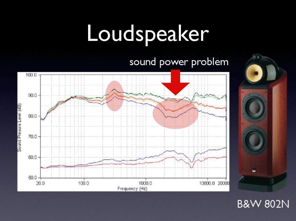

    Kilden er jo med all sansynlighet høyttalernes respons. Både ifølge hans egen måling og målinger hos Stereophile. Både on-axis og off-axis. Så sant man ikke bytter høyttalere eller bygger de om, så er EQ da eneste løsning som vil fungere. Hvordan mener du elektronikk skal kunne endre på powerresponsen til høyttalerne?
    Med høyttaleren under er problemet for både for mye og for lite nivå og dette er et god eksempel på hvor EQ faktisk fungerer.
