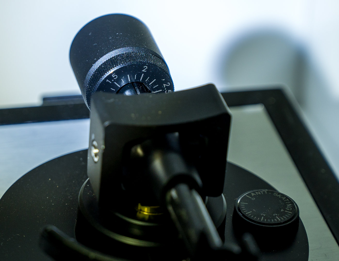

Har en Thorens TD 402 DD. Har stilt inn stifttrykk (og antiskating) på ca 1,75 g. Ser Thorens skriver 2 g. som anbefalt. Usikker hvor presise disse manuelle innstillingene er; og hvor viktig korrekt stifttrykk er. Kan en stole på disse justeringene eller er stifttrykkvekt noe å anbefale? Har kanskje også betydning hvilken stift en benytter. Har en AT-VM95SH stift.
Er vel stort sett en justering som skal til, og så surrer det og går... Har merket at stiften hakker/stopper opp på enkelte plater, selv om det ikke er mulig å se noen skade i rillene. Mistenker lavt stifttrykk som en årsak. Samtidig vil økning til over anbefalt 2 g. trolig være uheldig. For stiften og for platene; kanskje også andre forhold. Synspunkt?

Kan være smart å ha en stift trykk måler, alt fra en helt enkel en som ofte kom med fx Ortofon pu's til en elektronisk sak.
Det er pickup fabrikant som angir anbefalt stift trykk, ikke platespiller produsent.
Din er anbefalt på 2g og med et intervall mellom 1.8 og 2.2g prøv deg fram til hva du liker

Innenfor produsentens anbefalinger så er ikke "høyt" stifttrykk et vesentlig problem. Feilsporing pga for lavt stifttrykk har i så måte et større skadepotensial
AT anbefaler 1,8-2,2 gram.
Så lenge prosedyren er fulgt så er min erfaring (ikke med den aktuelle armen) at presisjonen til Thorens stifttrykkskala på armene er godt nok.

@roesok : Er armen i balanse når du setter loddet til 0?
Sagt på motsatt måte - har du 0-stilt loddet når armen er i balanse (dvs flyter i "vater") for deretter å vri opp til angitt vekt?

Noen få plater stopper opp og hakker....... Dette kan skyldes for MYE antiskating. Du kan ikke stole på
anngivelser, hverken på armen eller skalaen til antiskating.
Og la oss nå en gang for alle få "DEBUNKED" alle feiloppfattelser, såsom "Jeg vil spare på slitet
på platene mine, så jeg vil bruke så lavt nåletrykk som muligt"
JO..... Det kan være et problem å kjøre 1,75g når produsenten sier 2g.
Minimal slitasje på både nål og plate får du med lite gran høyere nåletrykk enn annbefalt.
For lite trykk øker eksponesialt slitet på både plater og nål.
@JMM lenker til en nåletrykksmåler. Den burde alle ha råd til.
Antiskating justeres best med testplate på de dertil innspillede spor.
De kalles mest for "Lateral tracking ability" gående fra 30-80µ eller 50-100 (gl. og ny Ortofon testplate).
Andre testplater har tilsvarende "Tracking ability spor".
Antiskating innstilles, så eventuell skurr starter samtidig i begge kanaler.
Starter skurr først i Høyre kanal, er det for lite antiskating.
Starter skurr først i venstre kanal, er det for mye antiskating.
Klarer du ikke å få "skurr-fri" over 60µ, øker du nåletrykk med 0,1 gram og prøver igjen.
Og en gang til for Kong Harald: "En anelse for lite nåletrykk sliter veldig mye mere på både plater og nål
enn en anelse for mye nåletrykk"
