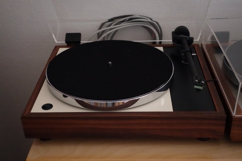

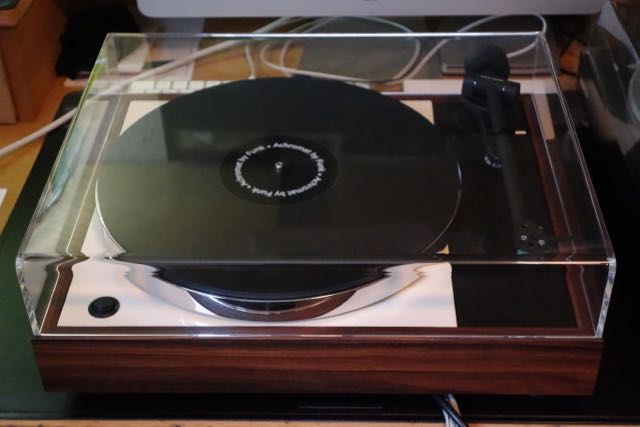

Her er en (opprinnelig) TD 150 jeg modifiserte for et par år tilbake:
Vis vedlegget 562524
Vis vedlegget 562525

Så underlig. Hadde jo vært flaks om det gjalt min.
Men, oj!
utrolig lekker spiller. Hva slags arm har du?
er den tallerknen original?

Tonearmen er en Linn Akito 2 (.5) Dvs, siste versjon. Ja tallerken er den originale, men ble polert og levert til Fornikling.
Støvdeksel ble bestilt på mål fra Echstein i Tyskland.
