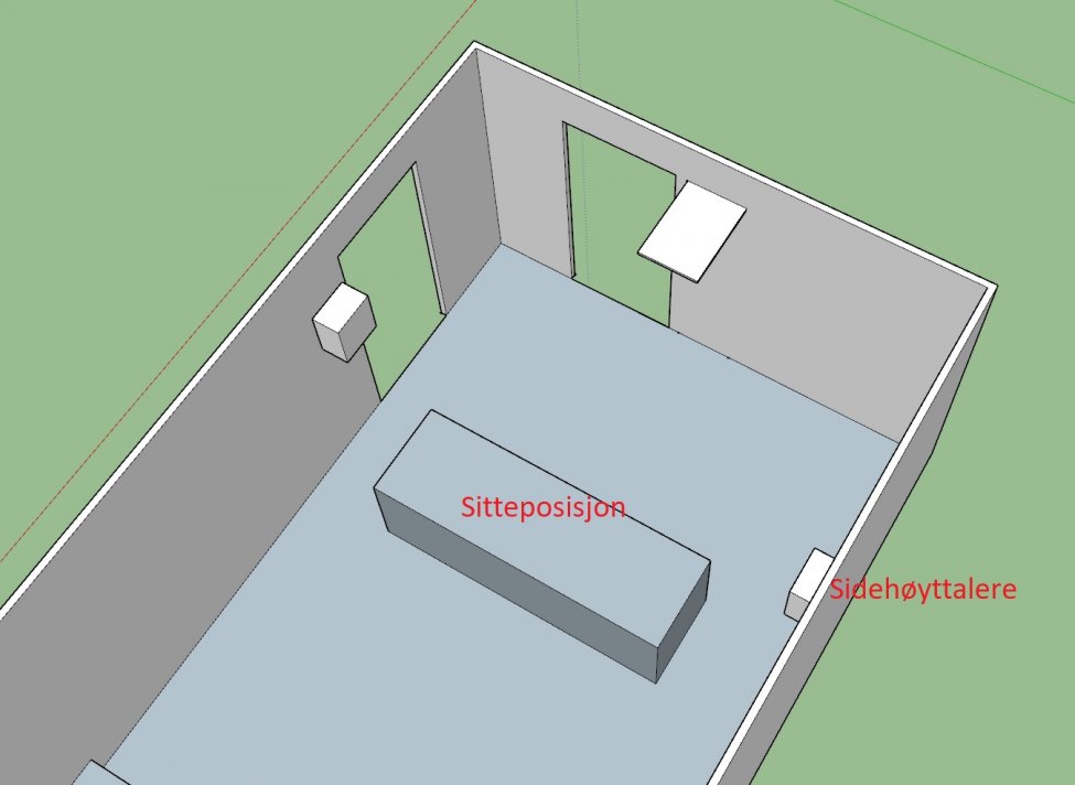

Jeg holder på å planlegge hvordan akustikktiltak jeg skal sette opp, og dermed også høyttalerplassering. :confused:
Jeg er litt usikker på hvordan jeg skal gjøre det bak siden jeg har så liten plass mellom to dører på den ene siden bak.
Det er vanskelig å få plass til både bassfelle og høyttaler.
Angående høyttalere så har jeg Klipsch 502S som jeg skal ha på sidene og bak (jeg kommer ikke til å bytte de ut så trenger ikke tips om høytalere og utstyr). De er jo bipole, så de trenger jo ikke være rettet mot lytterposisjon men, jeg tenker at jeg kanskje kan lage en bassfelle i hjørnet og festte de midt på den? Det blir jo selvfølgelig ikke optimalt med tanke på at det tar plass fra bassfellen osv. Men er det noen andre alternativer som jeg burde overveie? :)

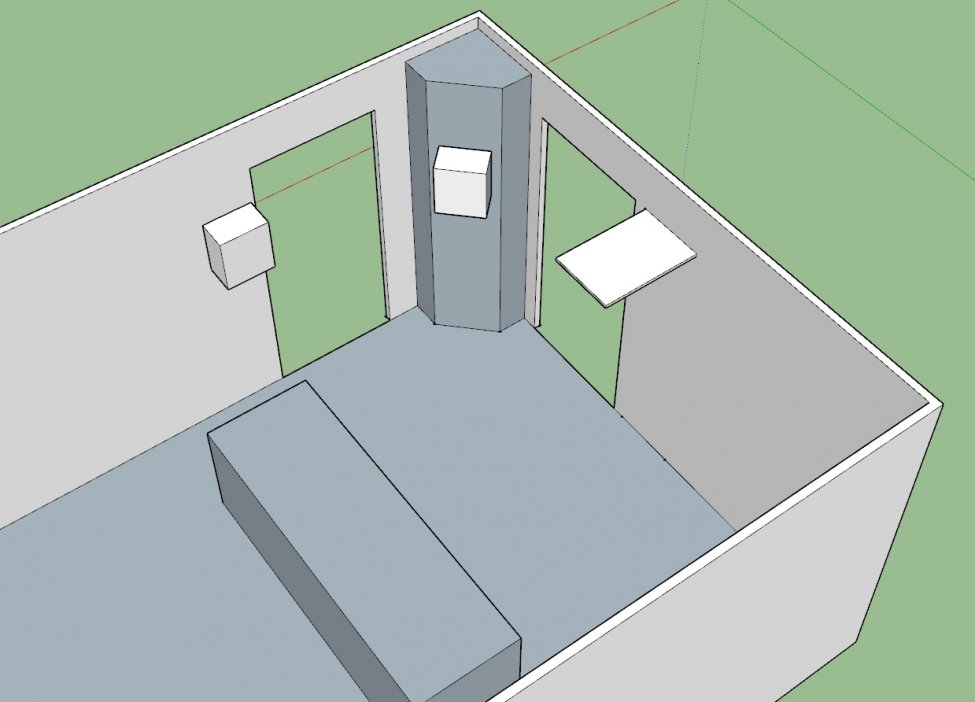

Monter den midt på døra , og den andre tilsvarende inn fra hjørnet slik at det blir symmetrisk .
Galder
24.09.2019
31
Det er jo selvfølgelig en mulighet :)
Jeg hadde egentlig tenkt en 10 cm med akuduk pluto på døren og symmetrisk på andre siden, og så en diffuser midt på veggen under prosjektoren.

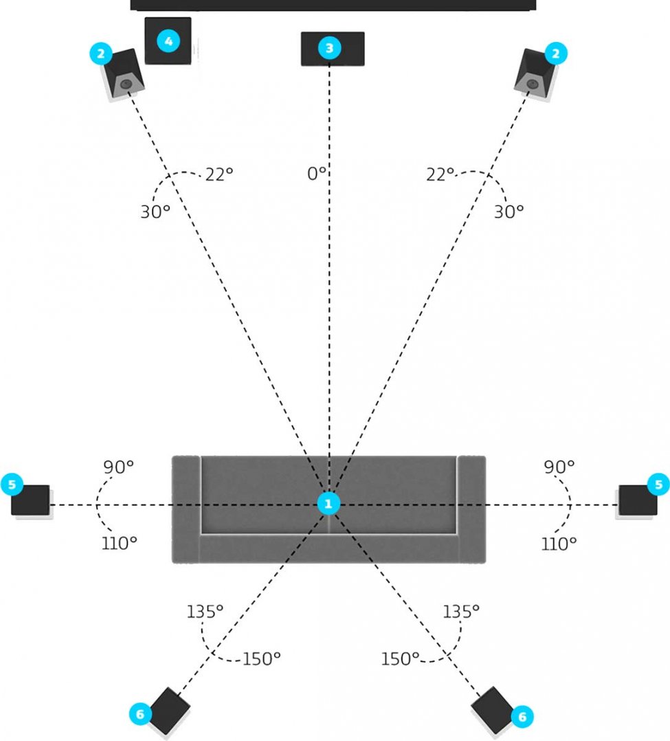

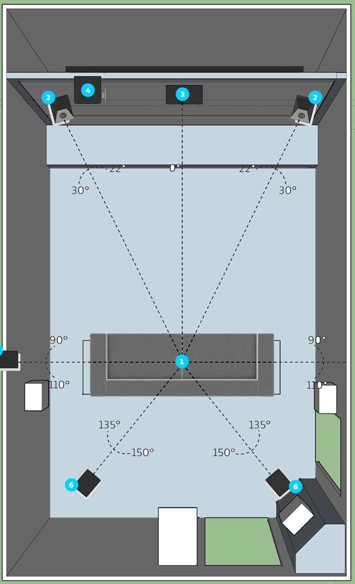

Jeg kom nettopp på en ide hvor jeg kopierte inn dolby sine 7.1 anbefalinger over rommet for å se på grader osv fra lytteposisjon.
Jeg ser at sidehøyttalerne kommer veldig nærme i forhold til det som er anbefalt, men det er jo ikke stort og gjøre med, men gradene blir jo like.
Jeg synes at det ser mer riktig ut å ha de i hjørnene av rommet, men det er kanskje bedre og ha de på døren, helt på enden av døren mot bassfellen?

Følg dolby atmos white paper du, om det er Dolby atmos du skal kjøre. ;)
Galder
24.09.2019
31
Takk for innspillet, men hva er Dolby White Paper? Er ikke Dolby dolby? Det er jo Dolby jeg limet inn over rommet på skissen over.
Jeg har dessverre alt for lav takhøyde til Atmos :( Takhøyden er kun 212 cm)
na_X
04.09.2013
5.958
5.574
Det er mer eller mindre de whitepaperne du har limt inn posisjonene fra i tegningene med hvilke vinkler høyttalerne skal stå i. :)
Galder
24.09.2019
31
Det høres bra ut :) Da tror jeg at jeg er på riktig vei. Det skal bli spennende den dagen jeg endelig får satt inn anlegget og får høre hvordan det låter!
