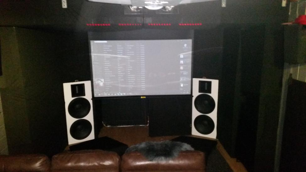

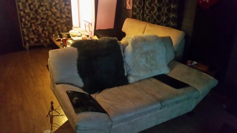

C
Cyber
Det er mange veier til Rom. Vil man komme rimelig unna uten å bygge selv har jeg opplevd veldig god lyd med små toppen i semi-nærfelt og subber til. F.eks. den nye pro-serien til Amphion vil jeg tro kan gi mye kvalitet i lite format.
Du er inne på noe der Cyber. Jeg har selv vært innom noen slike oppsett som blir involverende, transparante og med meget fra romgjengivelse. De klarer i midlertid ikke å gjenskape det fysiske inntrykket som et "fullskala" anlegg.
