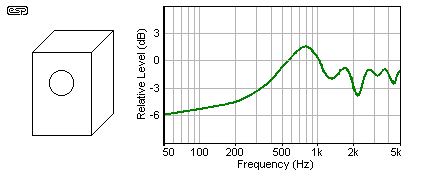

Kjerneproblemet med høyttalere og lytterom i vanlige hus er at både høyttalere og rom er akustisk små i bassen og akustisk store i diskanten. Ved 20 Hz er bølgelengden 17 meter. Både lytterom og høyttalerbafler blir små i forhold. En hornmunning som skal kontrollere noe slikt blir større enn frontveggen i lytterommet. I den andre enden, ved 20 kHz, er bølgelengden 17 mm. Da er selv de minste diskantelementene svære kladeiser som skygger for lydstrålingen. På veien fra det ene ytterpunktet til det andre er det en rekke overganger etter hvert som bølgelengdene blir kortere enn de forskjellige dimensjonene i rommet, dimensjonene på baffel og kasse, diameteren på høyttalerelementene, osv.
De overgangene er ikke binære now-you-see-it-now-you-don't-greier, men glidende over flere oktaver og med rippel videre oppover. Et eksempel er baffle step, som er overgangen hvor høyttalerbaffelen går fra å være akustisk liten under overgangsfrekvensen (rundtstrålende) til akustisk stor over (retningsbestemt). Den ene overgangen alene gjør noe slikt med frekvensresponsen på hovedaksen:
Det er ikke helt enkelt å lage en passiv, analog krets i delefilteret som kompenserer for det der. Hver dimensjon i rommet og hvert refleksjonspunkt tilfører lignende komplikasjoner. For meg er det ganske opplagt at vi trenger alle de virkemidler som er tilgjengelige for å få kontroll på lydgjengivelse i oppholdsrom. DSP for rom- og høyttalerkorreksjon er et "må ha" i den verktøyskassen.
Vis vedlegget 375110
Takk. Det er en av de mest pedagogiske forklaringene jeg har sett av den problematikken der, tror jeg. Føler meg plutselig litt klokere.
