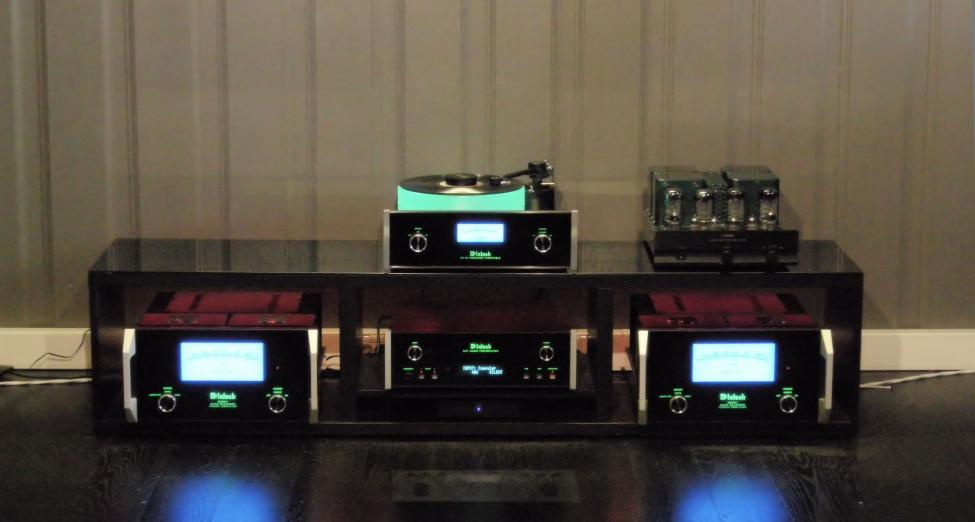

    Som du ser av bildet har jeg min gamle Spark 765 klar til bruk når jeg trenger det.
    Hvor skaper rør mest magi i kjeden hjemme hos deg?
    Jeg må si at jeg har blitt en purist med årene og vil at rør skal drives av rør. Ser heller ingen grunn til å dele fortrinn/effekttrinn om effekten ut er under 100W. Magien skapes separat og integrert hos meg.
    Eller kan det bli magi med SS i kjeden?
    Om det kan?!;) Har jo lagt min elsk på disse amerikanske dinosaurene. Å ha en bunnløs brønn av effekt å øse av føles svært godt. Det å ha RIAA og D/A integrert der de hører hjemme, i forforsterkeren, er også noe som gir tilfredshet. Hvis jeg trenger litt alternativ SS magi har jeg mitt gamle trofaste danske klasse A monster klar til bruk.
    Vis vedlegget 408348
    Så du har intet rør i siste forsterkningsledd, altså? Hva med første og siste watt?
