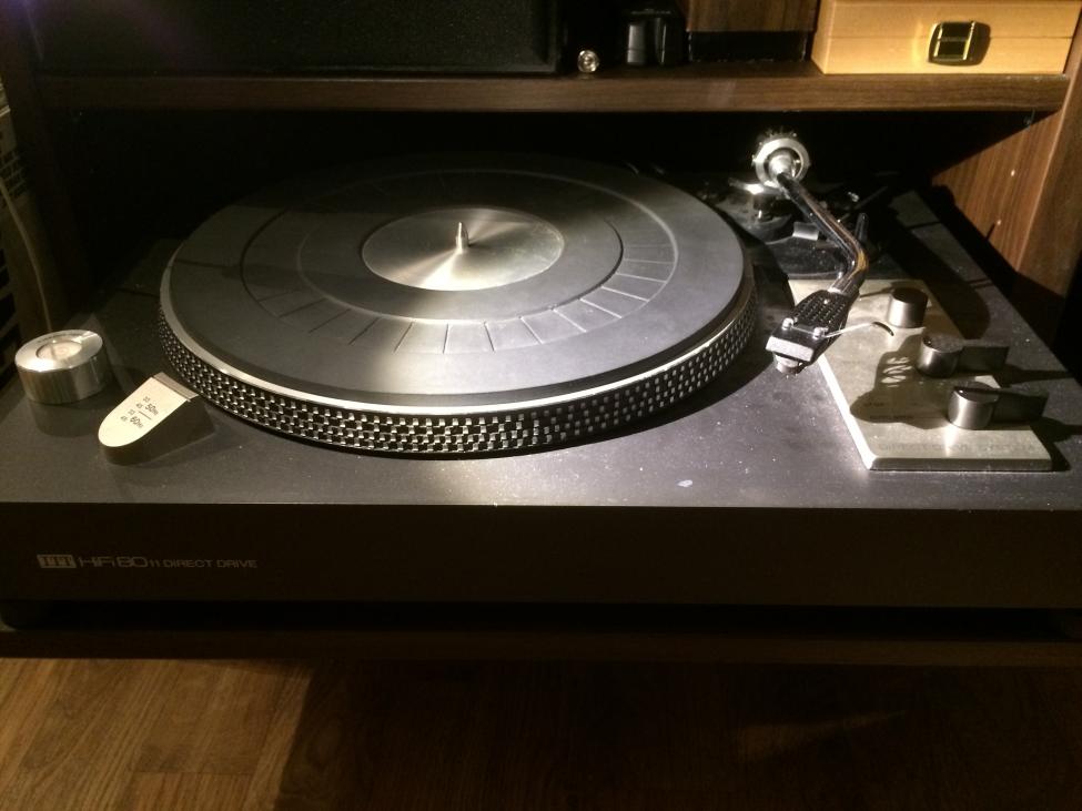

Har i et par uker nå spilt vinyl igjen! Hurra og gratulerer til meg!!
Jeg hoppet av Hi Fi karusellen for en stund tilbake, og solgte alt jeg hadde for å ta et steg tilbake, men abstinensene ble for store og da muligheten til igjen å snurre vinyl i heimen bød seg klarte jeg ikke å la bli.
Så kort fortalt ble jeg eier av en ITT 8011 en direkte drevet sak som jeg overhodet ikke kjenner til fra før men etter endel googling har jeg funnet ut at spilleren sannsynligvis stammer fra 1979 eller deromkring...
På denne har jeg forsøkt litt forskjellig av pickup elementer (fra Ortofon OM5, Audio Technica (AT "something, something" og AT-F5), et Pickering element via Goldring (husker ikke hvilket men et jeg ikke har funnet noe info om på nett) til det som er montert nå og som faktisk i mine ører er det foreløpig beste valget (blant de jeg har tilgjengelig) en Audioquest AQ7M).
Jeg har planer om å kanskje bygge om denne spilleren (bytte arm, og gjøre den litt penere) den er jo ikke noen skjønnhet akkurat. Så mitt spørsmål er: Hvor god er spilleren (sammenlignet med andre (les: nye)) og armen...hvor god er den (synes kanskje at den er det svake leddet i kjeden)
Et bilde av spilleren, beklager støvet men jeg hadde ikke tørket av den før "photoshoot"
Her er det montert førnevnte At-F5 (spillte greit nok men manglet endel)

Står en slik en her også. Tilhører ITT 8000 serien. ITT prøvde seg pålitt "tyngre" utstyr med denne serien og de har fått gode omtaler. ITT lagde ikke platespillere selv. Jeg har en liten mistanke om at denne er produsert av CEC.
Jeg bruker Shure 91 på min spiller og det låter bra.

Ligner veldig på den Telefunken spilleren, ja. Skal se hvor enkel den er å demontere, men vil først spille litt mer på den. Jeg må også forsøke å finne en benkesliter/innbytter som kan overta mens ITT spilleren er på operasjonsbenken. :p

Jeg hadde denne i sin tid (8012). Tror egentlig det var en Mitsubishi. Den låt minst like bra som min Technics SL-Q2 som jeg hadde senere.
