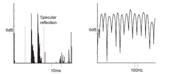

    Fasefeil eller tidsforsinkelse fører til kamfiltereffekt (taggete frekvensrespons). Det oppstår når direktelyden og reflekterte lyden kombineres. Det er tidsforskjellen mellom direktelyden og den reflekterte lyden som bestemmer hvordan dette ser ut og nivået på kanselleringene og toppene.
    Her ser man tydelig kamfiltereffekt i frekvensresponsen til høyre p.g.a. refleksjoner:
    Dette vil man få selv om høyttalerne måler veldig godt off-axis siden det har med tidsforsinkelse å gjøre. Og i et kritisk lytterom er dette essensielt å gjøre noe med. Det går nemlig utover områder som klarhet, tydelighet, lokalisering og tonalitet.

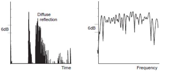

    En metode å minimere kamfiltereffekt på er bruk av diffusorer som gir temporal diffusjon. Poly diffusorer vil ikke gjøre det i særlig grad, men QRD diffusorer vil.
    Og da blir resultatet noe slikt:
    Vis vedlegget 343473
    Vis vedlegget 343475
    Hørbarheten på kamfilter avhenger av flere faktorer (tidsgap, tetthet, retning og styrke på summen av refleksjoner) og den mest hørbare som oppstår av tidsforsinkelse mellom ørene får man ikke gjort noe med. De andre vil man nærmest ikke høre og vil i stor grad bare indikere lengden på decay i rommet. Jo dødere rom man lytter i jo mer ødleggende er enkeltrefleksjoner.
    PS: obs første figuren er litt missvisende. Man kan ikke få slik kamfilter etter 10ms ved 100hz. Skulle det vært 1000hz kanskje?

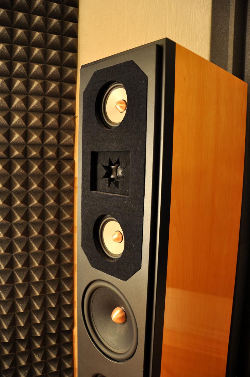

    Har fulgt denne tråden med interesse siden ble tatt opp igjen.
    Et spørsmål til Orso, Snickers eller noen andre som har greie på dette..
    Hvordan virker denne konfigurasjonen inn på spredningen? Jeg mener elementplasseringen og bruken av tykk filt.
    Jeg vil tro at plasseringen primært er for korrigering av tid/fase?
    Snickers-is
    05.02.2004
    18.801
    17.808
    Det har liten innvirkning annet enn ved relativt høye frekvenser. For å kontrollere spredning må man enten ha størrelse eller en eller annen form for utfasing i den retningen man ikke ønsker lyd.

    Takk. Produsenten påstår å streve etter så jevn spredning som mulig i hele frekvensområdet etter hva jeg kan forstå.
    Kan du kikke under tekniske spesifikasjoner på denne siden. Signature i66 | VAF Research
    Er det bare reklameprat, eller er det noe i det?
    Vis vedlegget 343646
    Gjorde en bra jobb denne karen .

    Det jeg sikter til er retningen en refleksjon kommer fra, hvilken påvirkning dette har på hørbarheten av kamfilter effekt.
    I denne linken er det beskrevet hvordan ITD og hode skygge effekt påvirker hørbar kamfilter effekt, spesielt s. 149
    https://books.google.no/books?id=tY...ole lateral reflection comb filtering&f=false
    Ja box klangfarbe brukes om tidlige refleksjoner på scenen i konsertsaler, men i en konsertsal blir effekten forsterket på grunn av mange lydkilder.
    Kamfilter har størst hørbarhet når størrelsesorden er lik kritisk båndbredde uavhenig av rom størrelse, så dette er relevant i alle sammenhenger.
    I stereooppsett høres denne ofte som kvarbølgeutfasing av frontvegg, men også andre liknende avstander.
    Når det gjelder refleksjoner fra siden vil vinkelen påvirke hvilken frekvens kamfiltereffekten inntreffer fordi vinkelen avgjør avstanden mellom ørene. En liten bevegelse på hodet vil forandre frekvensen som ved acoustic crosstalk. Ved å bevege hodet lit kan man lett teste hørbarheten på denne kamfiltereffekten.

    Det var ikke selve MTM konfigurasjonen jeg tenkte på her i første omgang selv om det er sikkert også av betydning. Har hørt noen konstruksjoner av D'Apolitto, men ingen av de låter som denne.
    Bjørn ("Orso")
    03.11.2008
    11.296
    2.903
    Kjapt svar fra mobil. Filten brukes til å miminere diffraksjon. Dvs. refleksjoner som oppstår mellom driver og høyttalerne/nærliggende drivere. Her ser det ut som diskanten er nedsenket for tidsjustering og da blir selvsagt diffraksjon et større problem. En bedre løsning hadde vært aktivt delefilter med tidsjustering, men det virker ikke ut som markedet vil ha.
    Med normale delefrekvenser vil bruk av to mellomtoner øke vertikal lobing og skape frekvensmessige nuller off-axis.
    MusicBear
