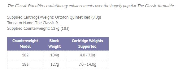

Pro-Ject har motvektslodd med ulik tyngde til sine tonearmer. En forhandler bør ha alternativt lodd inne. Om ikke - kontakt importøren som sikkert vil hjelpe deg.
Eksempler ser du her:
https://www.henleyaudio.co.uk/Counterweight-Chart
Du skal trolig ha motvektslodd nr 182

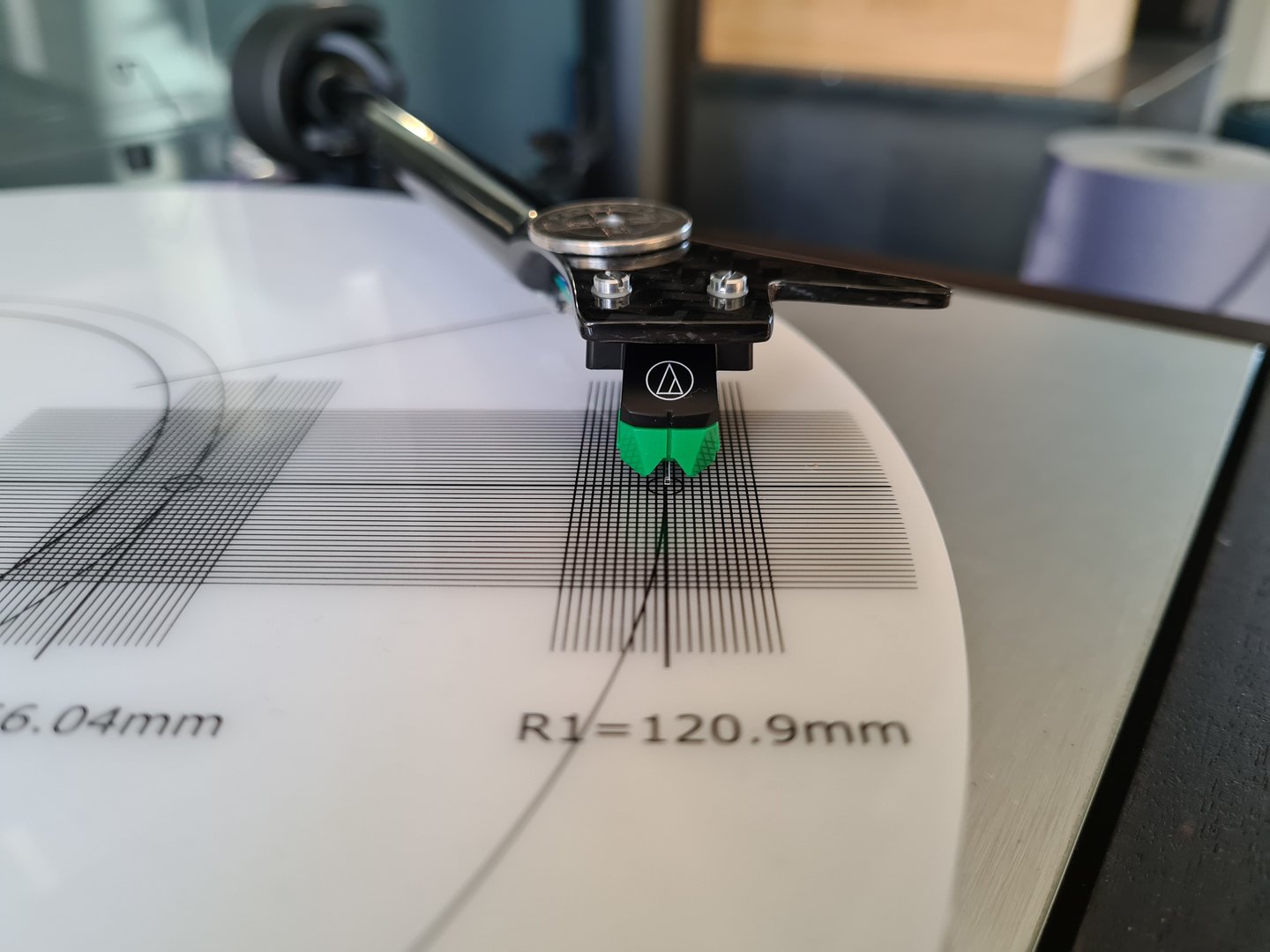

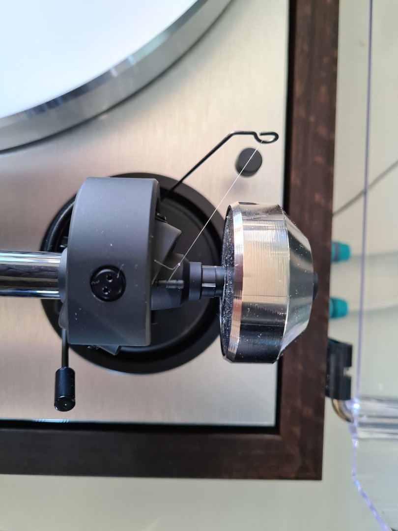

Da har jeg fått pelt og ordnet litt med spilleren.
Jeg syntes det spiller ganske bra, men det er mere bakgrunnsstøy en jeg hadde trodd. Samtidig som jeg føler jeg har gjort mye av det jeg kan gjøre riktig.
Se bilder for hvordan alt er justert.
Platene er vasket med Spin Clean, som jeg har fått inntrykk av skal fjerne en god del møk og støy fra platene.
Spilleren er koblet til RIAA steget i min NAD C1655BE. Denne er stilt til MM, og stilt inn til C1=220pF
Hva gjør jeg galt, eller hvorfor støyer det?

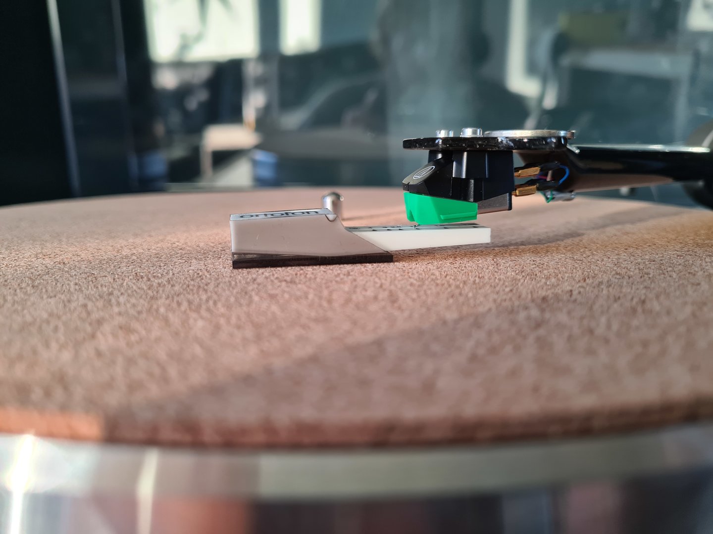

Mht justering:
Den korkmatten - er den original, eller litt tykkere - slik at armen nå peker litt oppover fra armbasen mot headshell?
I såfall må du justere høyden på armen, slik at armen ligger parallelt med tallerken når stiften er i rillen.
Når det er kontrollert - så kan du begynne med protractoren og justere PU´n, men... Hva i all verden har den mynten oppå headshellet å gjøre?
Juster stifttrykk først :)
Når du skal måle/justere stifttrykket, så ta vekk korkmatten slik at armen har omtrent samme høyde som når den ligger i platerillen. Du vil kunne få et lite avvik om armen peker oppover under måling.
