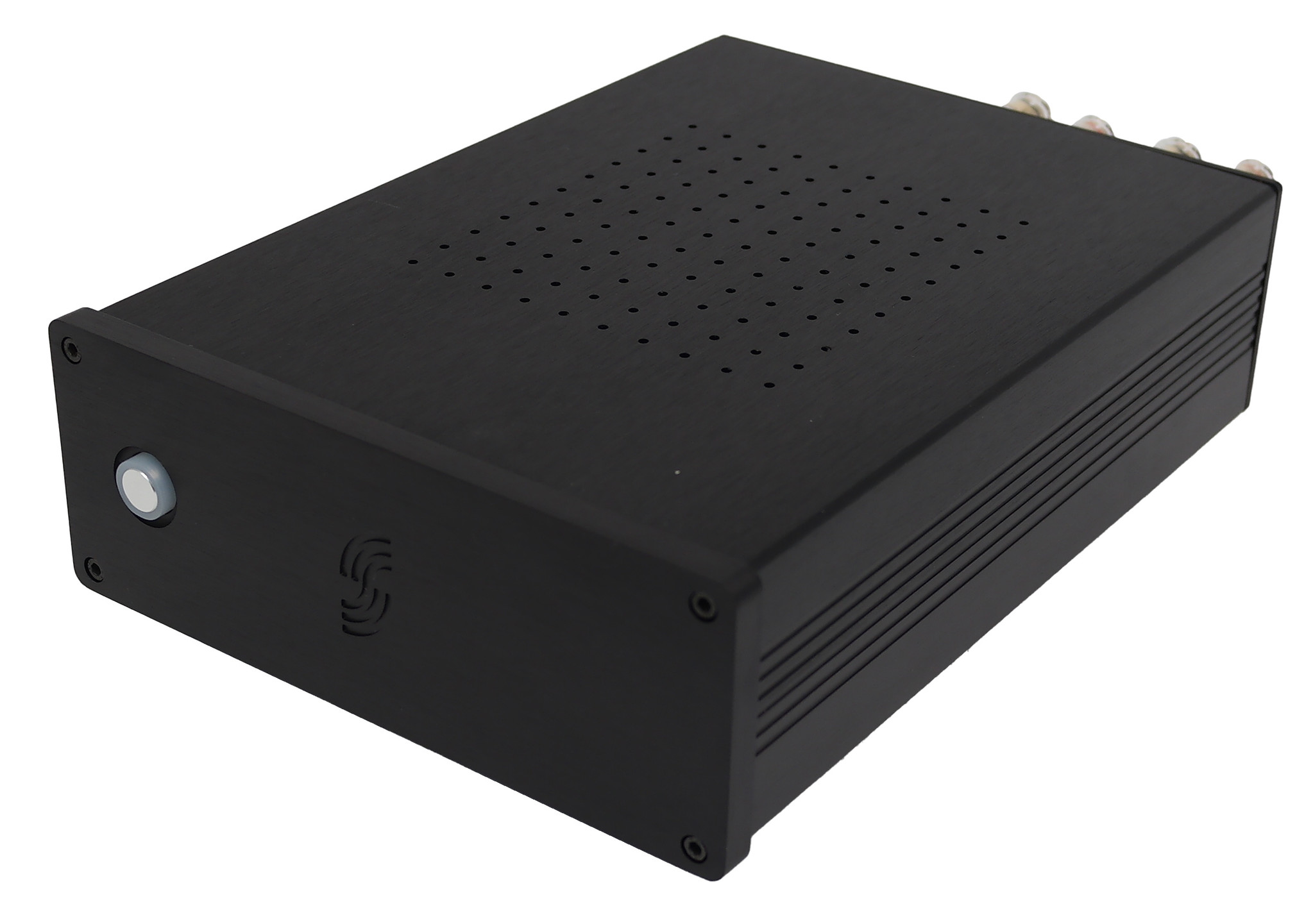

Så vidt jeg vet, så finnes det ingen andre kandidater innenfor dette budsjettet. Eneste er vel disse små boksene fra Fosi med stor ekstern strømforsyning. Så med mindre du vurderer noe brukt, så er XTZ'en ditt eneste mulige valg :)
P
Powercon
En sånn Knedahl ICE AS1200 amp ligger/lå vel på rundt 8000.- mener jeg. Men han har kanskje gitt seg?:unsure:
Alternativt som du nevner, et par Fosi V3 Mono blokker blir ca 5000.- totalt.

Støtter @Powercon her. Sjekk ut Fosi Audio V3 Mono (2x240W i 4 ohm). Bytt ut alle op-amper som du trenger med feks Sparkos SS3602 og det spiller helt sykt bra til prisen.
