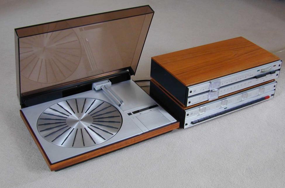

Her er Beogram 4000 sammen med Beomaster/Beolab 5000.
