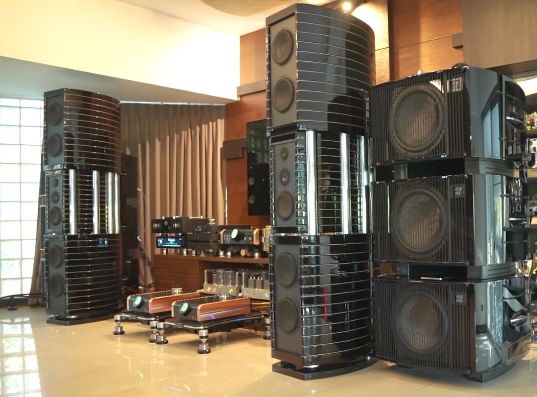

    Bassen er mye mer definert og strammere samtidig som den taktile følelsen er like bra som før.
    Jeg har 3 super.
    Bassen her blir bare strammere og strammere uten å miste schmekket i midbassen.
    For de fleste vil det ta 5-10 år med "fikling" for å komme til et slikt nivå, men det å utvikle
    sitt system basert på kunnskap og erfaring er tidkrevende. La se bort fra halvhjertede forsøk
    fra Audiofile på implementering av bass med dertil påfølgende fasit som sier at sub suger
    big time og henger ikke med i musikken. Vi vet bedre. Vi kan bedre. Mange har ikke friheten
    til å velge nok fundament til sitt musikksystem, men deler gjerne sine svært begrensede
    erfaringer som i de fleste tilfeller er svært lite til nytte for de som velger å ta steget i dag.
    Fra den spede begynnelse med DSP/Romkorreksjon for 20 år siden er Dirac og Trinnov
    utviklet til fullblods støttesystemer for 2-kanals musikk i dag som løfter implementeringen
    til et nytt nivå. Svært omfattende og svært krevende for nybegynnere, men det beste som
    er skjedd for å kunne nyte din musikkopplevelse på en måte du aldri har vært i nærheten av.
    Legger ved en video som gir nyttig informasjon for å forstå disse nye prosessene og
    de mulighetene du får tilgang til, men et kraftig verktøy krever en stødig hånd:

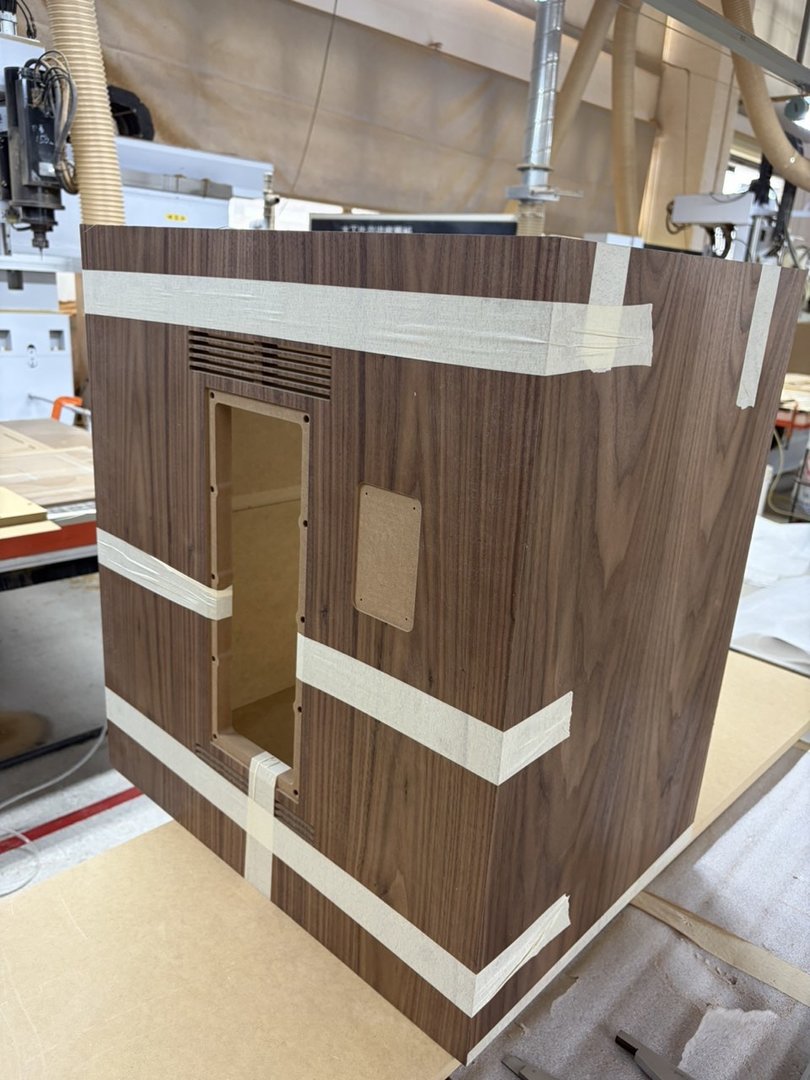

    Har vist denne i Vera Audio Coherence 12 tråden før. Holder på med utvikling av en lukket 18" subwoofer.
    Foreløpig er dimensjonene som følger:
    60 cm bredde
    66 cm høyde
    39 cm dybde
    Innebygget forsterker med 1200W i 8 Ohm.
    Finish blir bl.a. matt valnøtt.

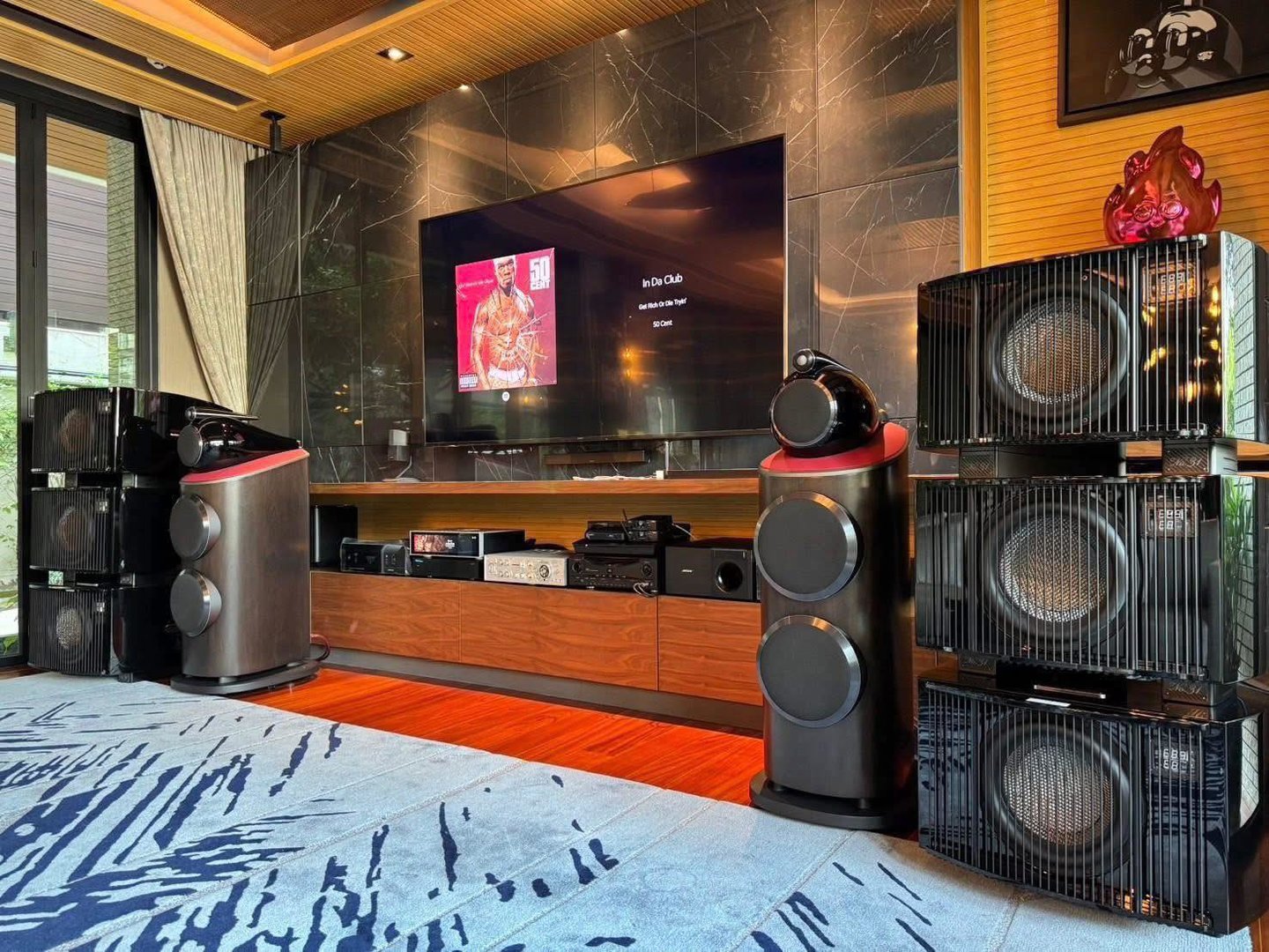

    Fremtiden er her nå, men det er fullt mulig med flere rimelige multi-sub-løsninger for best resultat (y)
    Vis vedlegget 1155317
    Jeg undrer mig over, at der ikke er kommet nogen reaktion på denne opstilling. Fordi akustisk er det helt forkert.
    De subwoofere skulle have været placeret i venstre og højre hjørne i stedet for dette, så de ikke står i vejen for lydbølgerne.
    Min erfaring et, at der skal være luft rundt om højttalerne. Denne opsætning vil give uheldige refleksioner. Mindske dybde perspektiv. Det er min erfaring.
    Bildet er kun laget for reklame/salg formål og har nok ingen ting med en reell plassering å gjøre 😉
