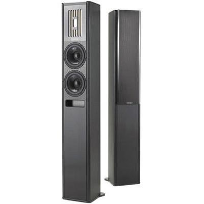

Akkurat nå feks så spiller jeg lavt på stueanlegget (ht er Piega coax 70), da velger jeg ofte "singer songwriter", lettere jazz og vokalmusikk. Nå går det i Eva Cassidy med "Live at blues alley". Da merker jeg at ht som ikke har noe nivåfall i øvre mellomtone og diskant er det som behager meg mest. Det gir en økt følelse av detaljering og luft. Det at den dypeste bassen "mangler" (fordi øret ikke er sensitivt nok på lave lydnivåer på lave frekvenser) betyr ikke så mye.

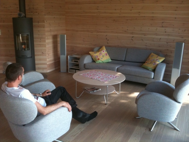

Som tillegg kan jeg si at på hytta så har jeg Piega Coax 30. Disse spiller lite dyp bass og forsvinner i lydbildet med sin slanke baffel. De elsker jeg å spille lavt på i sene nattetimer. Frekvensgangen er snor rett over ca 80 hz. Ikke noe fallende "house curve" der.
ett bilde fra eget hytteanlegg kan vel ikke skade:
