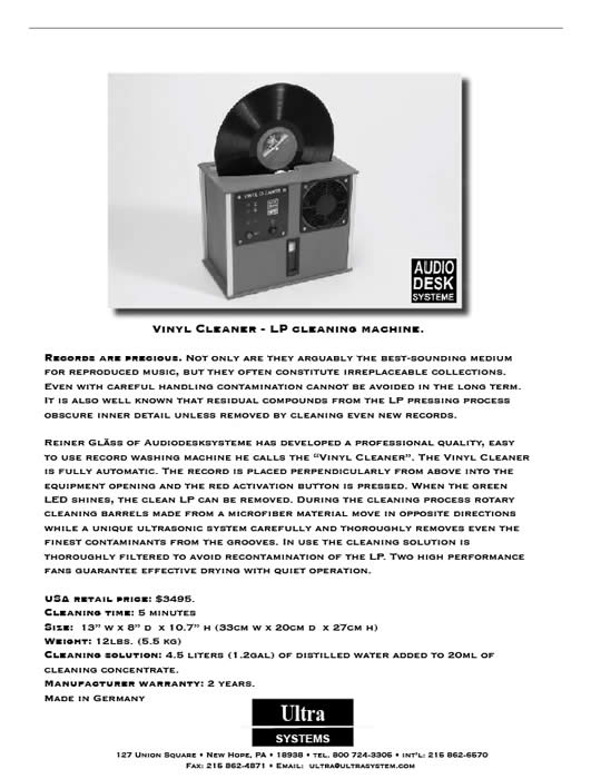

Nå hørte jeg at det skal finnes en kommersiell vasker laget etter dette prinsippet. Omtalt i et eller annet HiFi blad. Med en prislapp rundt $4-5000.00. Da bør den være bra.
Den tar desverre bare en plate om gangen.

Audiomix skrev:
Har du noe mer info?
Denne som er vist over tar glatt 15 skiver i slengen.
Ikke her og nå. Jeg så et bilde og et navn i en messerapport i et av de siste hifi-magasinene. Lurer på om jeg har sett annonse i stereophile også. Kan sjekke når jeg kommer hjem, hvis jeg husker det... :)

Noen har stjålet ideen vår!
For meg virker det unødvendig å ha børster i tillegg til ultralyd.
Med børster blir det unødig komplisert og det begrenser tydeligvis kapasiteten til 1 LP.
Nå har jeg vasket siste års innkjøp av vinyl pluss en bærepose med plater for en kompis.
"Min" vaskemaskin tar i hvert fall 15 skiver i en ladning.
Den er ikke så automatisk som den over, men hva er automatisk ved vinylspilling?
En DIY løsning koster mindre i norske kroner enn den over i $$.
