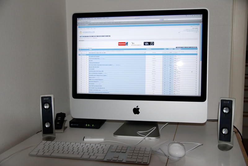

Resultat:
Og nå er også jeg i ferd med å bli en av dem som mener at Mac er klart bedre enn PC :D. Digg med diger skjerm også.
authentic
03.07.2007
9.255
2.496
OHHh, lekkert.
Grattis. En slik står høyt på ønskelisten når Dell pc`en våres tar kvelden.
MVH Johnny
KW
30.11.2002
6.388
391
Bærum
Lyngen skrev:
Resultat:
Gratulerer så mye fra en som har lyst på på ditto. ;)
Berre lækkert ;D
Mvh-KW

Å nei og nei, Lynegn, hva har du gjort..?? ;D

Kanskje forenklet hverdagen.......... ;D
MVH Johnny
Bare kos her nå...... :). Bare det å skrive på tastaturet er bare deilig.
