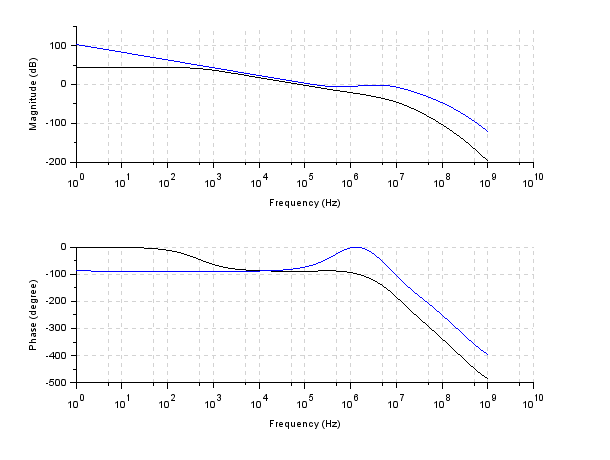

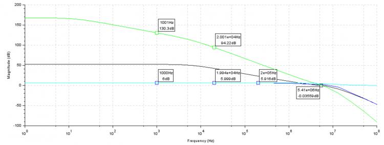

    Jeg kom til 94,2 dB NFB ved 20 kHz og 4x gain, hvorav 2x i inngangsbufferen og 2x i komposittforsterkeren:
    Da er frekvensgangen ned 0,001 dB ved 20 khz og 1 dB ved 1,15 MHz. Det burde jo holde. 94 dB er 62 dB mer enn databladets standard gainclone. Hver 20 dB flytter kommaet en plass i THD+N, så dette burde redusere 0,01 % til like under 0,00001 % ved 20 khz. Dvs "parts per billion". Det burde også holde.
    Jeg har gjort noen forsøk på å få til 100 dB NFB ved 20 kHz, om ikke annet fordi det er et rundt tall. Det ser lovende ut i Scilab, men Spice er ikke fornøyd:
    Ved 96,2 dB NFB er vi helt på kanten:
    Grensen for hva det er teoretisk mulig å få til med denne topologien og disse IC'ene går nok der et sted. Da har vi antatt nominelle komponentverdier. Hva som lar seg bygge i praksis kan være en annen historie, ettersom forholdsvis små komponentvariasjoner kan være nok til å bikke denne utfor kanten. Det er nok tryggest å holde seg et godt stykke unna den absolutte grensen, men likevel bør det være mulig å slå det meste med ganske mye.
    Edit: Fant en tilsynelatende stabil versjon med 98,0 dB NFB ved 20 kHz. Skal si fra hvis jeg finner noe som treffer 100-tallet, men jeg tror egentlig ikke det er mulig.

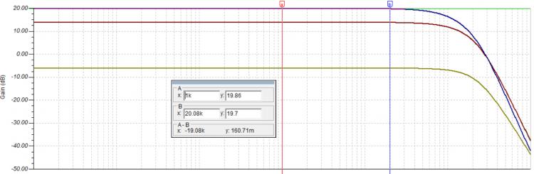

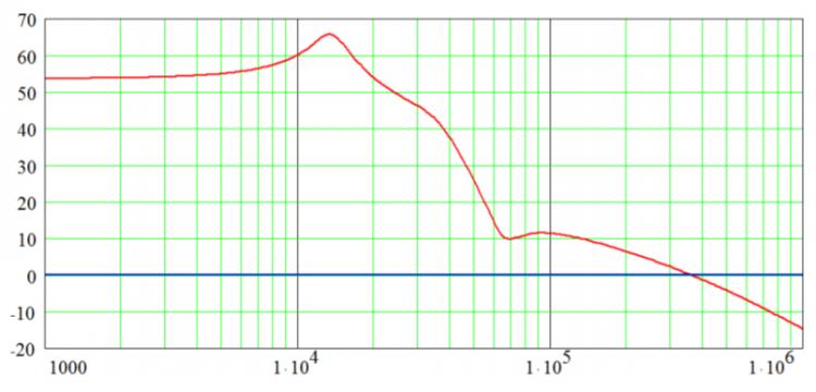

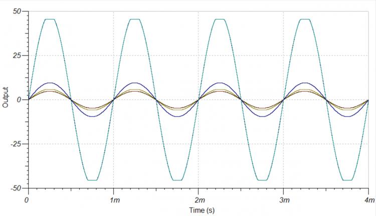

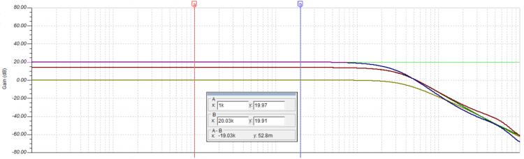

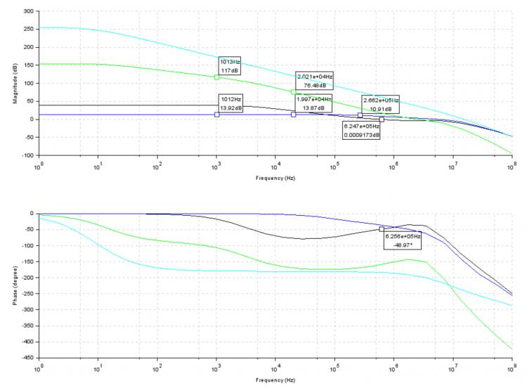

    Da får vi sikte på 75 dB NFB ved 20 kHz og 20 dB gain, da. Det kan f eks bli slik:
    Svart er fortsatt loop gain, blått closed loop gain, grønt NFB for ytre + indre loop, og turkis er open loop gain for de to IC'ene i serie. Det ble visst 76,5 dB NFB - en fordel å holde seg til komponentverdier som faktisk eksisterer. Dessuten ville jeg holde gainet på integratoren litt oppover i frekvens for å være sikker på å ha nok loop gain til flat frekvensgang. Closed loop gain for komposittforsterkeren er her 13,9 dB - 4,95x. Båndbredden (-3 dB) for closed loop er ved 266 khz. Ved 20 kHz er closed loop ned 0,05 dB. Open loop båndbredde for denne tingen er ca 20 MHz - et godt stykke over 20 kHz, ja.
    Her har jeg dratt ned båndbredden i feedback-kretsen slik at den når 0 dB ved 626 kHz. Der har den -49 grader fase, dvs 131 grader fasemargin. Legg merke til "grunnflaket" med negativt loop gain og enda mindre fasevridning over dette. Det er en indikasjon på sikkerhetsmarginen i kretsen. Om det skulle dukke opp en ekstra pol ved en MHz eller to gjør ikke det så veldig mye fra eller til. Fasevinkelen blir aldri større enn -80 grader på noe punkt under 7,5 MHz. Det tyder også på at det ikke gjør så veldig mye for stabiliteten om gainet i kretsen skulle bli litt høyere eller lavere enn dette.
    So far, so good. Jeg økte også båndbredden på inngangsfilteret til 400 kHz og utgangsfilteret til 800 kHz for ikke å strupe ned båndbredden mer enn nødvendig der. Med såpass sikkerhetsmargin i komposittforsterkeren mot reaktiv last som dette skulle ikke det være noe stort problem. Da sier Spice følgende:
    Med de ekstra 2x gain fra inngangsfilteret/bufferen traff vi 19,97 dB gain. Fortsatt ned 0,05 dB ved 20 kHz, -3 dB ved 158 kHz - check, check.

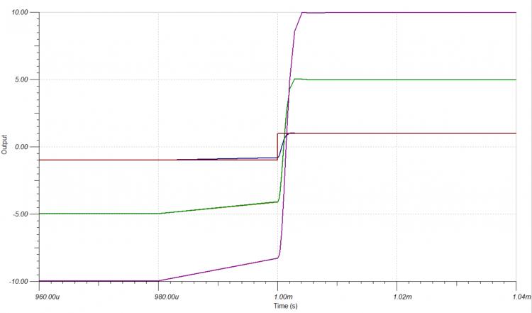

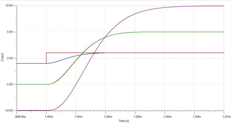

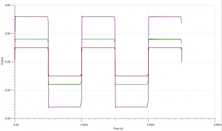

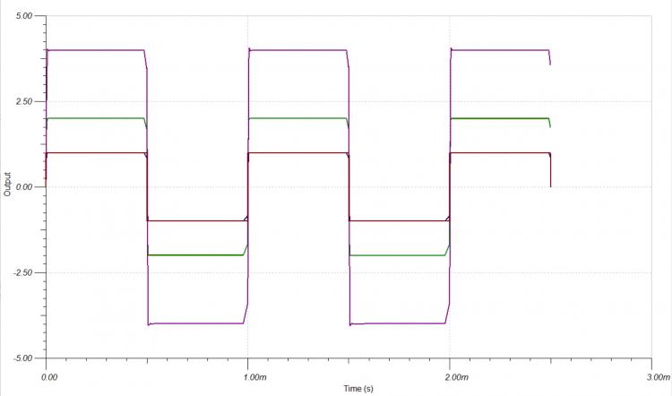

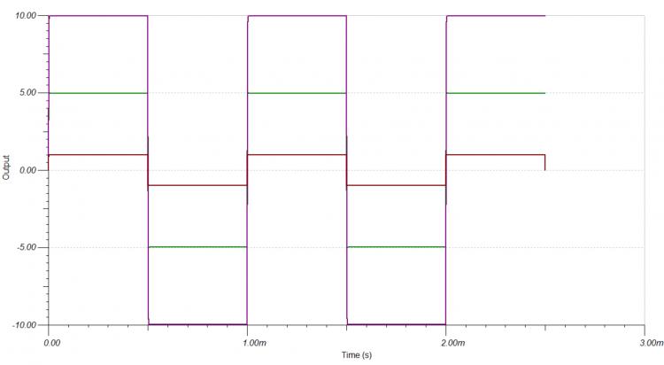

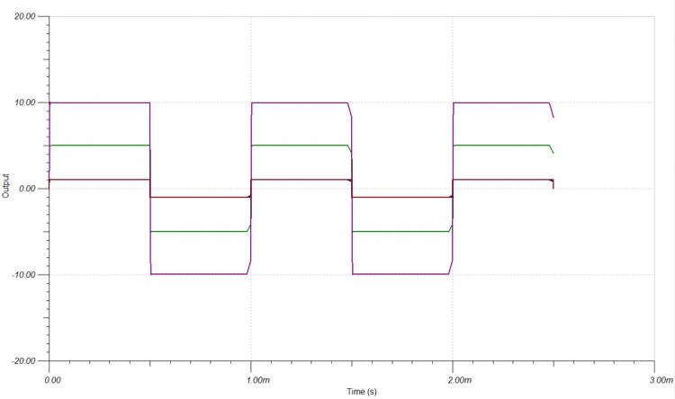

    Og tidsdomenet, da?
    En kjedelig sak med totalt fravær av dramatikk. Avrunden av siste del av firkantbølgen kan ikke være så mye annet enn et simuleringsartifakt. Dette er ikke et akausalt filter som kan se inn i fremtiden, men en analog krets som responderer på signalet som det kommer, og her ser det ut til at kretsen responderer noen mikrosekunder før signalet endrer seg. Den tror jeg ikke helt på, og har derfor ignorert den effekten hele veien i prosjektet.
    Hvis denne tingen fungerer i nærheten av like bra på et kretskort som simuleringene tyder på lover jeg å vise kretsdiagrammet også. :)

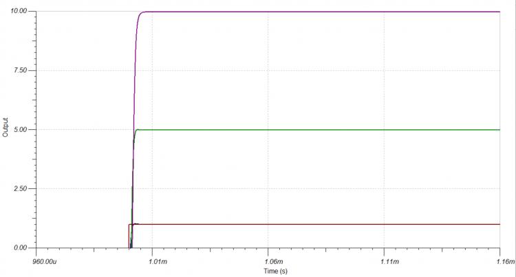

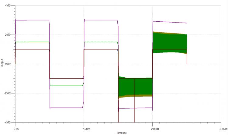

    ^ er det linjene fra 980 µs til 1 ms ? Sjekk ev «time step» e.l. Linjene er rette, dvs det kan være ei rett linje mellom to samplepunkter.
    KJ
    40.697
    44.582
    Ja, det er de linjene, og jeg tror det er eksakt hva som skjer. Hvis jeg setter max time step til 50 ns for å hindre simulatoren fra å forsøke å være smart, blir det slik i stedet:
    25 ns max time step og zoomet inn:
    10 ns og skikkelig innzoomet:
    Det var ikke noe mer tegn på ustabilitet når vi gjør det slik. En snill og tam forsterker som tilfeldigvis har 76,5 dB NFB ved 20 kHz. :)
    Derimot ser jeg at noen av de mest elleville versjonene med over 90 dB NFB virker nokså ustabile med denne tidsoppløsningen. Da kan vi nok være helt sikre på at 100 dB NFB ikke lar seg gjøre med disse IC'ene. Noen-og-åtti dB NFB ser fortsatt stabilt ut.
    Jeg byttet forresten PC for et par uker siden, og denne greier så korte time steps uten problemer. Den gamle ville nok knelt på de beregningene der.

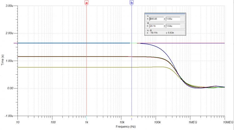

    Bruno beskriver eksakt det forsøket på s 14 - 15 i artikkelen Armand linket til. Dette kan simpelthen ganske enkelt forklares. Det er overhodet ikke noe mystisk der, og du sier selv indirekte at det forsøket bare kan gjøres med slike forsterkere som Bruno beskriver. Det kan ihvertfall ikke gjøres med denne.
    Forøvrig tror jeg vi har rimelig god kontroll på frekvens, fase, gruppeforsinkelse og det hele her. Dette er gruppeforsinkelsen gjennom forsterkeren med samme komponentverdier som i innlegg #249:
    5,6 nanosekunder endring i gruppeforsinkelse fra 1 kHz til 20 kHz. Vi har sett verre. I tidsdomenet utgjør denne forsterkeren bare en konstant tidsforsinkelse på 1,65 us. Det signalet som presenteres på inngangene leveres på utgangene med 10x gain og tilnærmet null utgangsimpedans 1,65 us senere, uansett hva inngangssignalet finner på. I frekvensdomenet er den et andreordens low-Q lavpassfilter med 10x gain og knekkfrekvens rundt 200 kHz. That's all, folks.

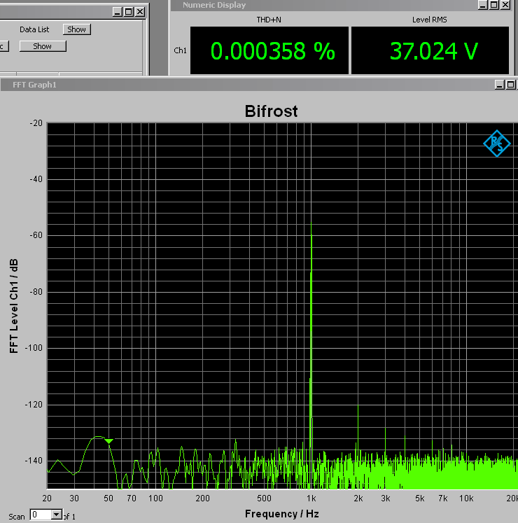

    For det første kan du legge merke til forvrengingsspekteret fra den forsterkerkonstruksjonen vi holder på med:
    Legg merke til de relative nivåene på andreordens, tredjeordens, osv. Legg også merke til fordelingen mellom likeordens og oddeordens, samt nivået på forvrengningen og støygulvet. Dette er ved 171 W i 8 ohm fra en chipamp. Capisce?

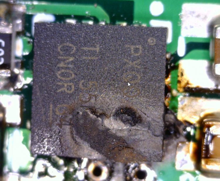

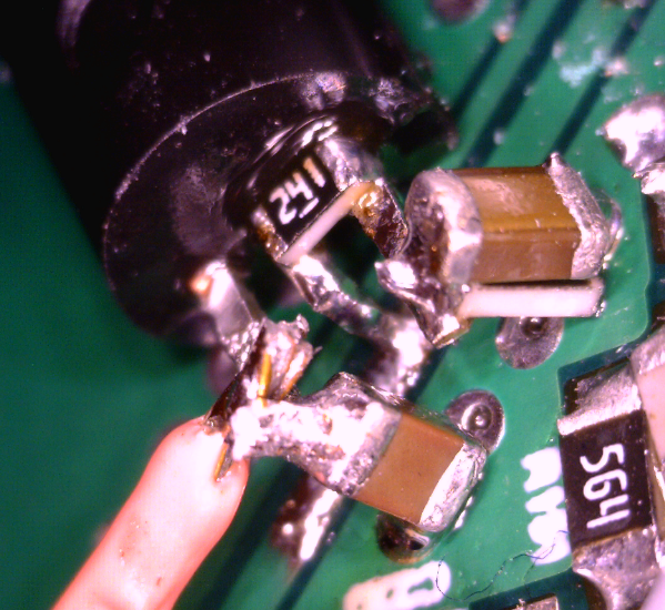

    Det som for minutter siden var en stolt "state of the art" regulator ble på sekunder transformert til først en glødende vulkan og så til en trist klump.
    Vis vedlegget 429553
    Jeg hadde disablet utgangen fra de to stolte regulatorene ved i kutte banen på utgangen når jeg monterte de nye regulatorene. Planen var at jeg enkelt kunne gå tilbake til disse hvis de nye er for dårlige. Når jeg gradvis guffet opp spenningen for å teste de nye som tåler 55V så glemte jeg at de to gamle fremdeles har spenning *inn*. Skjelvende ble de vitner til at spenningen steg og steg til langt forbi de maksimale 30V de er laget for. Den positive regulatoren takket for seg på rundt 35V med et sprak og spyttet sinna ut glødende biter av seg selv på sin uvørne bruker. Som en slags hevn lagde den et fint krater på kretskortet -muligens i et forsøk på å spare sine fremdeles friske og umonterte brødre fra å bli og misbrukt på samme måte. Eller var det kanskje et uttrykk for skuffelse for at den ble disablet til fordel for "trellen" av regulatorer, LM317?
    Ja ja -jeg tar det ikke så tungt. Det ser ut til at LM317 gjør en fin jobb.
    LM317LZ ble montert med litt "kreativ" plassering av SMD komponenter som er langt i fra noen IPC standard.
    1uF på inngang, 10uF på adjustpinnen og 15uF Polymerkondis på utgangen (vises ikke på bildet). Motstanden på 240 ohm (den det står 241 på) ble anbefalt monteres så nærme beina som mulig. Tror vi er innafor der :)
    Vis vedlegget 429564
    Jeg skal teste mer i kveld og legger ut resultater.
    Ingenting er så skøy som en liten modifisering med SMD. Da bygger man ofte i høyden....

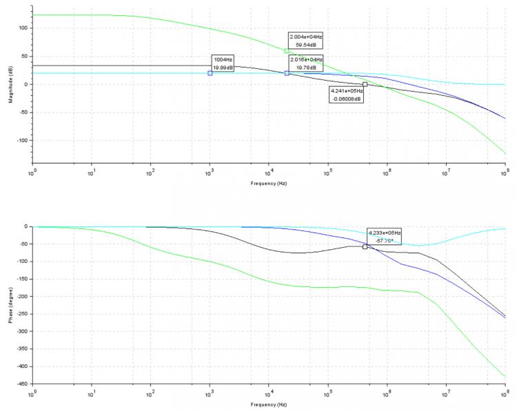

    Det er vanskelig å slutte med å fikle med parametrene her. Denne kretsen er rimelig robust, ser det ut til. En bekymring har vært hva som skjer hvis vi tilfeldigvis har en LM4780 som er på nedre grense av spec. Gjeldende variant har 78 dB NFB ved 20 kHz og 133 grader fasemargin ved 1,4 MHz.
    Hvis vi utfordrer skjæbnen ved å slenge inn en LM4780 som er på nedre toleranse med 90 dB open loop gain (i stedet for 115 dB) og 2 MHz GBWP (i stedet for 8 MHz), så har vi "bare" 90 grader fasemargin, men nå ved 900 kHz. Om vi dessuten antar en pol ved 5 MHz i stedet for Spice-modellens 10 MHz har vi fortsatt 86 grader fasemargin.
    Men vi kan ofre litt NFB for å gjøre kretsen enda mer robust. Hvis vi setter gain i komposittforsterkeren til 10x i stedet for 5x (og inngangsbufferen til 1x i stedet for 2x for å beholde samme totale gain på 20 dB) og justerer et par andre småting kan vi få en versjon med 71,7 dB NFB ved 20 kHz og 138 grader fasemargin ved 380 kHz. Da er vi ned 0,12 dB i closed loop frekvensgang ved 20 kHz:
    Det er faktisk mulig å velge parameterverdier som gir mindre enn 50 grader fasedreining for loop gain helt fra DC til 5 MHz, men her lar vi det være litt mer fasedreining for å beholde mest mulig loop gain. Databladet tilsier at dårligere LM4780 enn 2 MHz GBWP får vi ikke, og da er det ikke nødvendig å ta høyde for noe som er enda dårligere enn det. Hvis vi slenger inn en LM4780 på nedre toleranse blir det slik i stedet:
    122 grader fasemargin, fortsatt ned 0,12 dB ved 20 kHz, men "bare" 59,5 dB NFB ved 20 kHz. Jaja, det er fortsatt 5-6 dB mer enn hva en NCore 400 har, akkurat nok til å balansere ut reduksjonen på 6 dB SNR ved en mindre gunstig gainstruktur gjennom forsterkeren. Ikke helt optimalt, men burde være tilstrekkelig det også, sånn i nødsfall. Og om polen i tillegg til alt dette skulle bestemme seg for å havne på 1 MHz i stedet for 10 MHz vil vi fortsatt ha ca 75 grader fasemargin å gå på. Temmelig robust, ja.
    Nå får jeg ikke til å simulere en off-spec LM4780 i Spice, men de samme komponentverdiene og en normal LM4780 ser ikke så helt dumt ut det heller. Her har jeg satt inngangsfilteret tilbake til 200 kHz, så det er stort sett den endringen vi ser:

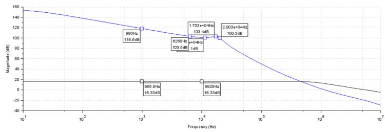

    For noen innlegg siden lovde jeg å si fra hvis jeg fant en måte å komme over 100 dB NFB på. På tide å holde løftet, da. Dessuten er det nokså flatt NFB på 102 +/- 1,5 dB mellom ca 6 kHz og 20 kHz, og bare 15 dB forskjell mellom 1 kHz og 17 kHz. Blå kurve loop gain, svart closed loop gain for en halvdel av forsterkeren uten inngangs- og utgangsfiltre:
    For den som vil er det lov å sammenligne med tilsvarende kurve i en Hypex nCore 400:
    Kan hende at Bifrôst er på størrelse med kretskortet inni en lyspære, men nå begynner den å bli ganske avanserte saker. Dette er ikke helt trivielt, og jeg tror jeg forstår hvorfor Hypex aldri har vist frem kretsløsningen for det der. Ikke engang i patentsøknaden. :)

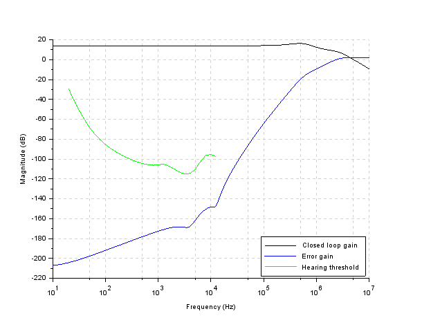

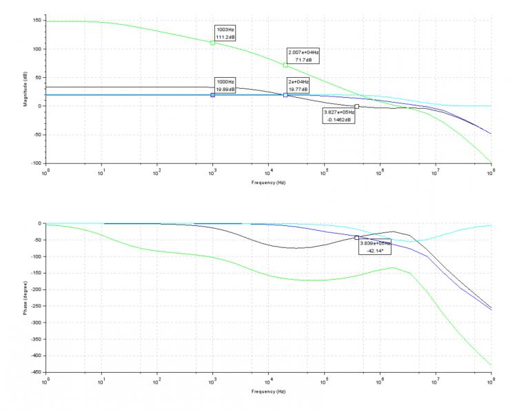

    Jeg har fiklet litt mer med feedbackkretsløpet. Det er ikke sikkert vi skal bygge denne varianten, men det er litt nerdete moro å se hvor langt man kan presse det og det fortsatt ser ut til å være en stabil forsterker. Nå har jeg en versjon med 170 dB NFB ved 4 kHz, 140 dB ved 12 kHz og 120 dB ved 20 kHz, hvor NFB-kurven følger formen på høreterskelen fra 2-3 kHz og opp. Den fungerer i simuleringen, for å si det slik.
    Bildet over viste loop gain for å kunne sammenligne med NCore, men den riktigste måten å vise dette på er som error gain. Det er forsterkningen som støy og forvrengning fra utgangstrinnet får. Det er et negativt tall i dB, ettersom den forvrengningen skal undertrykkes hardest mulig. I bildet nedenfor har jeg også vist ørets følsomhetskurve. Det er ISO226 hørselsterskel, her referert til full utstyring fra forsterkeren ved 120 dB SPL. Med en 100-watts forsterker betyr det helt enkelt at vi forutsetter høyttalere med 100 dB følsomhet. Hvis closed loop gain fra forsterkeren på fullt blås tilsvarer 120 dB SPL i rommet, er den grønne kurven hørselsterskelen. Ved 1 kHz er den 0 dB SPL, her altså 120 dB under fullt blås.
    Som vi ser er det kanskje ikke nødvendig å forme NFB-kurven så nøye etter ørets respons. Den ligger allerede en 50-60 dB under hva som noensinne kan bli hørbart med så effektive høyttalere som 100 dB @ 1 W. Og da har vi gått ut fra at chipampens egen SNR er 0 dB, og dårlig er den jo ikke. Hvis vi i stedet går ut fra at den ureformerte chipampen uten NFB har 1 % THD+N vil kurven havne enda 40 dB lavere, ved -210 dB ved 3-4 kHz, eller -90 dB SPL når man spiller med 120 dB i toppene. Det skal godt gjøres å høre det, tror jeg.

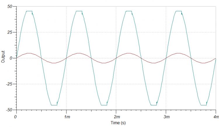

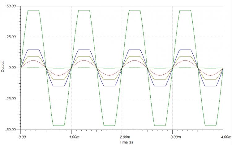

    Dagens lille fremskritt: Klipping. Hittil har Bifrôst klippet ganske hardt med en del spraking, som diskutert tidlig i tråden, men nå var det på tide å få kontroll på det. Dette er versjonen med ~80 dB NFB ved 20 kHz, simulert 129 W i 8 ohm.:
    Versjonen med 120 dB viser fortsatt en liten retursladd på vei ut av klipping, men den kan nok også temmes om det skulle være noe behov for det:
    Den spiken henger forøvrig sammen med den lille toppen i closed loop frekvensgang rundt 500 kHz på bildet i forrige innlegg. Kan formodentlig dempes ned en god del.

    Dagens lille fremskritt: Klipping. Hittil har Bifrôst klippet ganske hardt med en del spraking.
    Ved så mye feedback vil det vel alltid klippe hardt? Du får veldig mye gain til overs når feedback-loopen blokkeres og jeg ser egentlig ingen god løsning hvis du velger å overstyre. Det enkleste er kanskje å begrense forward-signalet, altså limitere på inngangen?
    40.697
    44.582
    Ja, det er mest et spørsmål om å velge hvor det skal klippe. Hvis utgangstrinnet klipper først vil hele feedback-loopen kaste seg over det og hale og dra for å forsøke å få det til å gjøre noe det ikke er i stand til å gjøre. Når utgangstrinnet etter hvert kommer ut av klipping vil alt være i ytterstilling og alle integratorer vil ha samlet opp mye akkumulert feil, så alt spretter veggimellom en stund før ting forhåpentligvis roer seg ned. I verste fall fortsetter det å oscillere.
    Det jeg gjorde her var å la drivertrinnet klippe først. Da tar det seg selv ut av loopen og utgangstrinnet følger bare etter. Det er i sin tur et spørsmål om railspenninger vs gain i de forskjellige trinnene. Nokså enkelt, egentlig, når man først kommer på å teste det. Som den første grafen ovenfor viser fungerer det som en drøm i simulatoren. Toppene kuttes tvert over, selvsagt, men det skjer ikke noe mer enn det.
    Forskjellen på de to grafene over er at den med mest NFB har et ekstra drivertrinn i serie med det første. Her klipper det andre drivertrinnet først. Det er gain i hvert trinn, så det andre drivertrinnet ser sterkere signal enn det første, men samme railspenning. Etter at det klipper går første drivertrinn også til max og klipper. Sprakingen på vei ut av klipping i grafen er når det første drivertrinnet løsner igjen og resten av kjeden responderer på den firkantpulsen. En måte å løse det på er dobbelt opp med spenningsregulatorer også, slik at første drivertrinn får lavest railspenning og igjen klipper først.
    Sånn, for eksempel, her satt opp slik at inngangsbufferen klipper først og hele forsterkeren tror at den bare skal gjengi en klippet tone fra en gitar med vrengpedal. Nesten juks, men det funker...

    Bare en kort oppdatering: Første prototyp fungerte jo aldeles utmerket, men jeg er nokså sikker på at det er mulig å redusere THD+N med ytterligere 10-15 dB. Så vi forsøker litt forskjellige ideer for å se hvor langt den lar seg presse. En av ideene var å forsøke å gjøre den helt differensiell uten jordreferanse i driver- og utgangstrinn. Tanken var at det ville få vekk siste rest av jordstøy fra feedback-kretsene, men det fungerte rett og slett ikke til tross for heroiske forsøk fra Armands side. Jeg mistenker at det er det kvasikomplementære utgangstrinnet i LM4780/LM3886 som forhindrer dette. Der er den ene halvdelen et Sziklai-par og den andre et Darlington-par, og det kan godt hende at de er såpass forskjellige at de påfører hverandre en oscillasjon hvis de skyver og drar rett mot hverandre. Så vi noterer at utgangstrinnet må ha en lavimpedant jordreferanse for å være stabilt, og forsøker noe annet.
    Neste forsøk blir å gjøre drivertrinnet inverterende. Med et ikke-inverterende drivertrinn vil det være et ganske bredt frekvensbånd med unity gain fra drivertrinnet, som i sin tur stiller en del krav til resten av loopen. I Bode-plottet under er den blå kurven loop gain for en variant med ikke-inverterende drivertrinn. Det gir veldig bra fasemargin, men nær unity gain til langt opp i frekvens og nokså medioker gainmargin. Den svarte kurven er i stedet en variant med inverterende drivertrinn. Da fungerer drivertrinnet som et "ekte" lavpassfilter og gainet fortsetter å falle også etter at det har truffet 0 dB. Det gjør det enklere å dimensjonere gain i resten av loopen, men fasemarginen blir "bare" 90 grader. Vi får vel se etterhvert om det gjør ting mer robust. I så fall gjør vi et nytt forsøk på å skru opp NFB så langt det går for å teste grensene med den topologien. Og om det ikke blir mer stabilt, vel, så får vi finne på noe annet, da.

    Jeg kikket litt på de gamle målingene av Bifrôst og la merke til at THD var nokså konstant med effekt. Det betyr formodentlig at den gjenværende forvrengningen ikke kommer fra utgangstrinnet, men enten fra drivertrinnet, inngangsbufferen, eller måleriggen. Det går an å eksperimentere litt med å øke lokal feedback rundt drivertrinnet (og dermed redusere gainet derfra litt) for å se om det kniper enda en desimal eller to. :)

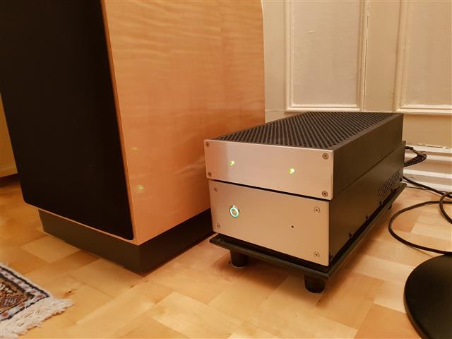

    Omtrent så kompakte som to dual mono NCore 400 stereochassis kan bli. Halv 19" rack i bredde, 1,5 U i høyde. Det lille som var av "engineering" i disse handler om varmetransport. Siden forsterkerkortene er skrudd fast i bunnplaten er det ventilasjonshullene i bunnplaten som er den egentlige kjøleflensen, og varmen fra SMPS'ene sikrer at luftstrømmen går fremover gjennom boksen. Platetykkelser på 3 og 10 mm sikrer god varmetransport, og jeg la litt varmeledende pasta i alle skjøtene for sikkerhets skyld. Resten var stort sett bare å lære seg håndverket godt nok til at det ble presentabelt. (De på bildet er tredje forsøk på å lage disse boksene - det er en annen historie å jobbe i aluminium enn i stål.)
    Brennlakkert med Quick Hot Paint, forresten. Bakt i stekeovnen på 180 grader mens fruen var ute av huset en tur. De børstede aluminiumsfrontene er rett og slett børstet med en stålbørste kjøpt for formålet hos Clas.

    Utrolig sober løsning. Meget godt jobbet! Lyden? :)

    Takk! Vet ikke hvordan de låter ennå. Må lodde et par kabler også pga Speakon-terminalene.

    OK, da var det loddet to stk 75 cm Klotz 4x2,5 mm2 høyttalerkabler med Speakon i hver ende, og et par ledninger inni høyttalerne er flyttet på. Da ble det lyd også:
    Nå koblet jeg de to NCore-kanalene til elementene på forsiden, mens en UcD700 fortsatt driver bassen på baksiden. Det låter helt utmerket, men jeg kan ikke si at det låter så veldig forskjellig fra UcD'ene heller. Det er som forventet. Disse høyttalerne er ikke bygget for å "avsløre" forskjeller mellom forsterkere etc, men for å være så lettdrevne at ikke engang en chipamp vil begynne å svette. Om det er noen forskjell, er det kanskje litt mer oppløst, dynamisk og detaljert. Ingen merkbar endring i klangfarge.
    Men kanskje de fikk de gamle UcD stålchassisene til å se litt... hjemmelagde ut i sammenligning med de nye?
