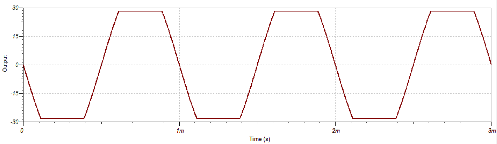

    Hard klipping: +/- 15 V sinus input, klipper tvert av på +/- 28.2 V output, 99.4 W i 4 ohm i det den først berører klippespenningen.

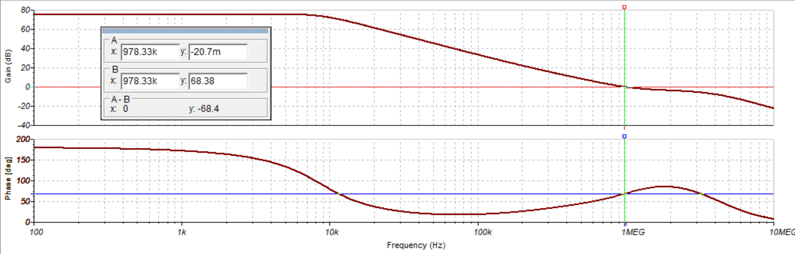

    Loop gain: 0 dB ved 1.14 MHz og 69 grader fasemargin.
    Error gain rundt utgangstrinnet: 110 dB NFB ved 9.9 kHz. 100 dB ved 17 kHz. 95 dB ved 20 kHz. Også kjent som "moderat bruk av global feedback".

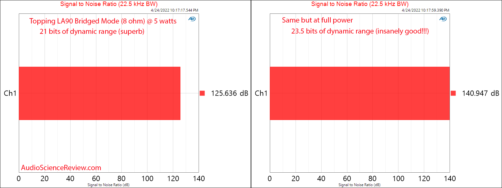

    Og det, mine venner, er 125.1 dB SNR ved 5 W i 4 ohm (4.47 V rms). Ved full effekt i 8 eller 4 ohm er det 138.1 dB SNR. Det matcher nokså nøyaktig en Topping LA90 med sine 125.0 dB SNR vs 5 W i 4 ohm og 137.5 dB ved full effekt.
    Siden vi synes det er mer relevant å sammenligne en dual Bifrôst med en brokoblet LA90 i 8 ohm vil vi få 131.1 dB SNR ved 5 W og 141.1 dB SNR ved full effekt. The competition:

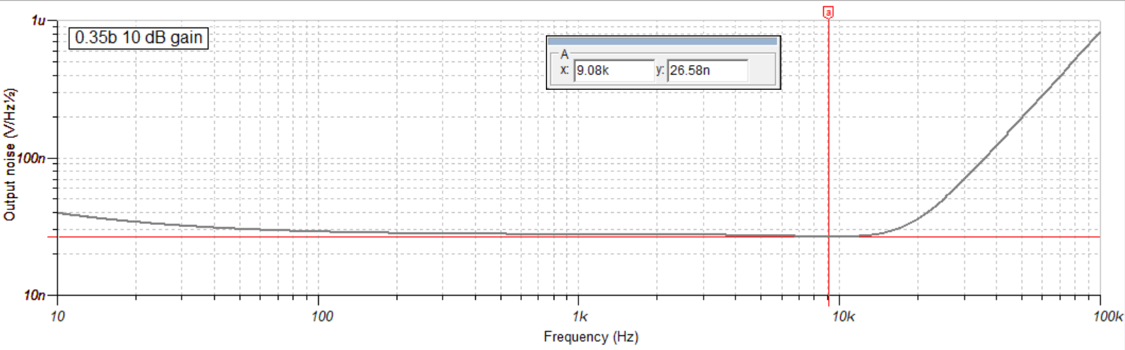

    Det blir ikke spesielt mye støy av denne heller. Total støy på utgangene, 20-20k Hz, er nå 5.6 uV. Det tilsvarer 118 dB SNR ved 5 W i 4 ohm, sannsynligvis godt nok til en bra andreplass i ASR's rangering (med bare ett forsterkerkort). Om vi dropper gainet til 10 dB er den tilbake på 4.0 uV. Det kan også være litt interessant å se på inngangsrelatert støytetthet, dvs korrigert for gain gjennom forsterkeren:
    Om vi integrerer den kurven på øyemål ved å si at den er ca 4 nV/sqrt(Hz) og gange med kvadratroten av 20 kHz båndbredde får vi 566 nV = 0.57 uV. Med 20 dB (10x) gain stemmer det bra med simulert utgangsstøy 5.6 uV. Det interessante er at 0.57 uV også er den termiske støyen av en 1000 ohm motstand ved 20 grader Celsius og 20 kHz båndbredde. Det betyr at støyen fra denne effektforsterkeren tilsvarer en 1000 ohms motstand over inngangene etterfulgt av 10x støyfritt gain. Eller at bare den termiske støyen fra utgangsimpedansen i mange kildekomponenter vil overdøve den. Det er kanskje ikke så høggærnt.

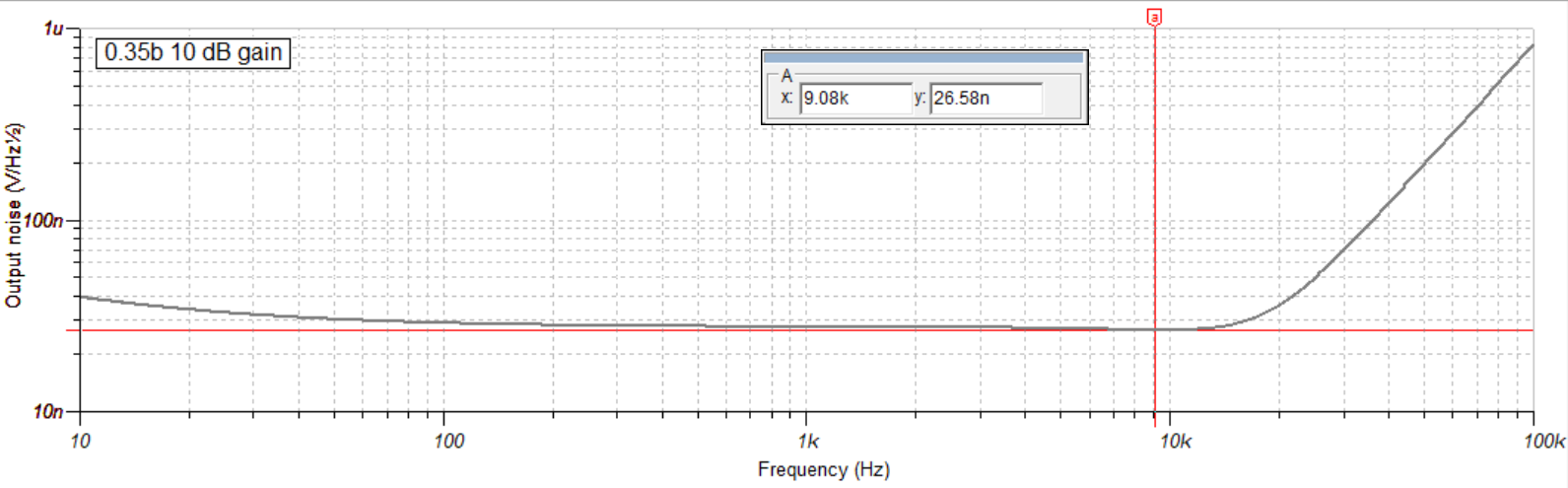

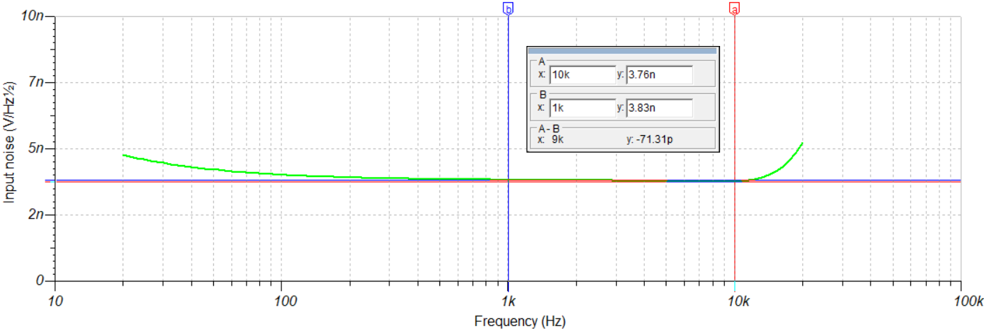

    Støytettheten, høyden på "gresset" når det er nyklippet, er definert som det man får hvis man tar en FFT med binstørrelse 1 Hz for å vise effektspektrumet. Det er fortsatt effekt over båndbredde vi er interessert i, så egentlig er det Volt^2/Ohm Hz, men fordi decibeller fortsatt er hendige greier kan vi vise det som Volt/sqrt(Hz), integrere over frekvens til Volt, og bruke 20 log igjen. Og da kan vi plotte frekvensavhengig støygulv som for Bifrôst, her fra 10 til 100k Hz:
    Nanovolt pr kvadratrothertz sier meg likevel ikke veldig mye, ikke engang når de summeres over en båndbredde og sammenlignes med en sinus med en viss spenning rms. Hvordan henger det der sammen med et komplekst musikksignal? Eller med ørets frekvensavhengige følsomhet? Vel å merke når vi sammenligner med høyden på plengresset akkurat der, ikke med totalt antall kubikkmeter gress på hele plenen?

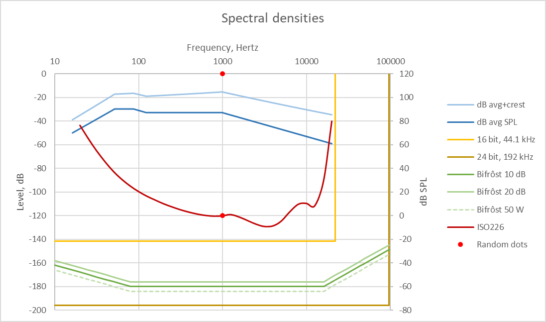

    Jeg satte sammen denne grafen mens jeg funderte, og der er det ganske mye informasjon, så spenn fast sikkerhetsbeltene:
    X-aksen vist øverst er frekvens, fra 10 Hz til 100 kHz, logaritmisk skala. Y-aksen til venstre følger konvensjonen fra digitalverdenen med 0 dB (FS) øverst og regner nedover fra det. Nullpunktet her tilsvarer 120 dB SPL, lydtrykket 1 m foran en hypotetisk høyttaler med 100 dB effektivitet @ 1 W som får 100 W inn uten å komprimere eller forvrenge. Med 8 ohm impedans er det en +/- 40 V sinus over terminalene, eller 28.3 V rms. For enkelhets skyld har jeg også vist aksen i dB SPL på høyre side.
    En enkelt ren sinustone med 100 W effekt, 28.3 V rms i 8 ohm, vil vises som et punkt langs X-aksen ved den aktuelle frekvensen, f eks den røde prikken ved 1 kHz. Derfra kan vi regne oss nedover i decibeller både med lydtrykk og spenning, i sammenlignbare enheter.
    Den røde kurven er ørets følsomhet ihht ISO 226, tidligere kjent som Fletcher-Munson-kurven. Dette viser høreterskelen for en enkelt tone ved en viss frekvens i et stille rom. Siden de 120 dB er smerteterskelen ("full utstyring") kan vi regne nedover derfra og få -120 dB ved 1 kHz, tilsvarende 0 dB SPL. Tone-lignende lyder under denne kurven greier vi ikke høre, selv om de presenteres enkeltvis og uten noen andre maskerende lyder. Lyden av en sulten hunnmygg i den andre enden av et stille soverom, fem meter fra nesetippen, er omtrent 0 dB SPL ved 450-550 Hz.
    En enkelt ren sinustone ved 1 kHz på grensen til hørbarhet ved 0 dB SPL 1 m foran nevnte høyttaler er da -120 dB fra full utstyring og -100 dB fra 1 W og 2.83 V rms, dvs 28.3 uV rms og 0.1 nW i 8 ohm. Det er også et punkt på grafen, nærmere bestemt punktet (x=1000, y=-120) på den røde kurven.

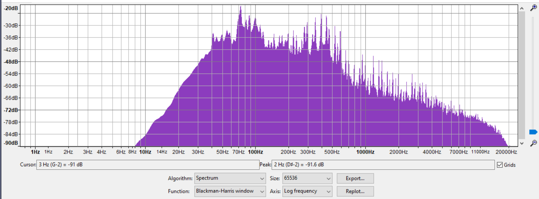

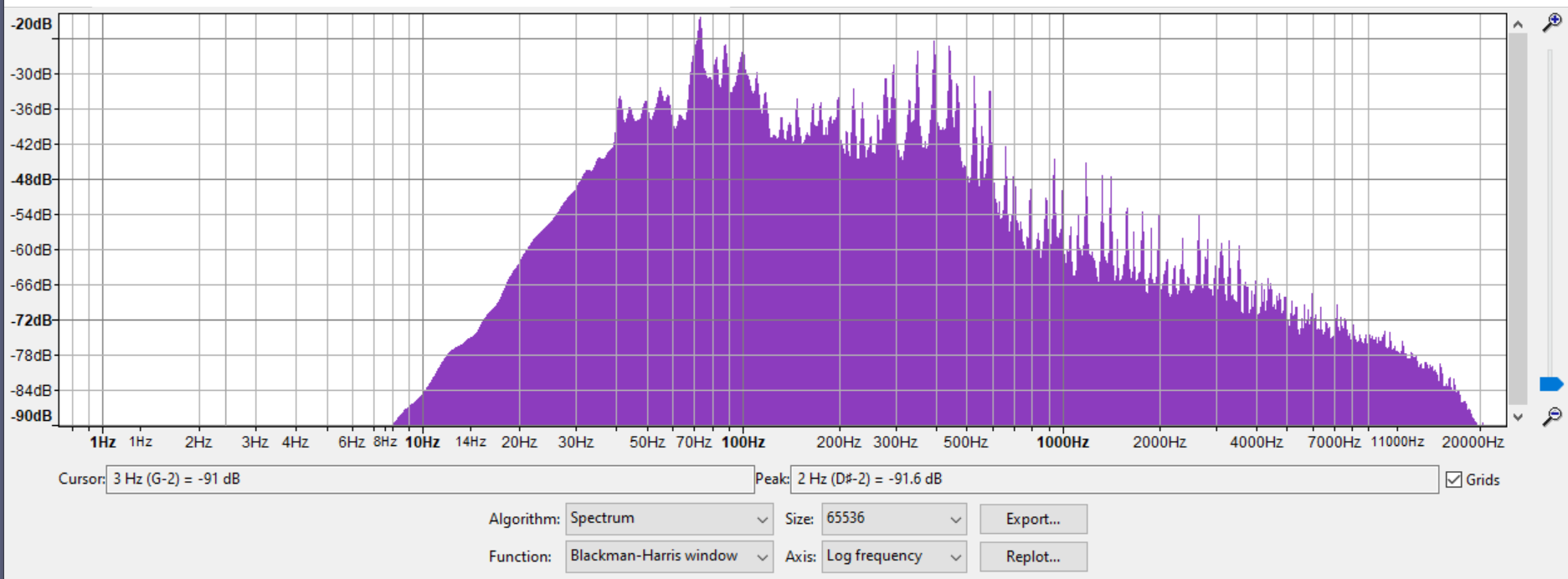

    De to blå kurvene representerer frekvensspektrumet av typisk musikksignal. Det er bredspektret med nivå som varierer med frekvens. Litt grovt er det flatt fra ca 50 Hz til 1000 Hz, og faller omtrent som 1/f over det. Her har jeg lagt på et lite ekstra løft mellom 50 og 100 Hz, og en andreordens avrulling under 50 Hz (-40 dB pr dekade). I virkeligheten vil spektrumet av et musikkstykke også ha en mengde mindre topper på tonene og tilsvarende daler mellom dem, som i eksemplet nedenfor, men vi glatter over den fine strukturen her og beholder bare omrisset av toppene.
    Den mørkeblå kurven er gjennomsnittlig lydtrykk. Hvis vi gjør en FFT på dette signalet med bins på 1 Hz bredde, som for støyen, vil hver enkelt bin få nivåene langs kurven. F eks -33 dB ved 1000 Hz. Når vi summerer alle bins langs kurven (root mean squared sum) summerer denne kurven seg til -17 dB, eller 103 dB SPL, 2 W tilført effekt, 4 V rms i 8 ohm i våre hypotetiske 100 dB høyttalere.
    I den lyseblå kurven har jeg også lagt til gjennomsnittlig 17 dB crest factor for noenlunde velprodusert musikk. Dette er nivået i toppene, tutti orkestra ffff med pauker, kanoner, cymbaler og det hele. Crest factor varierer også med frekvens, mer høyere oppe, så denne kurven tilter litt oppover sammenlignet med den gjennomsnittlige. Igjen viser kurven spektral intensitet for hver frekvens, men hvis vi integrerer denne vil den summere til 120 dB SPL. Det er hva et håndholdt SPL-meter med flat vekting og peak hold vil vise i toppene her. Det er også 100 W summert, flatt jern med musikksignal på vår like hypotetiske 100 W effektforsterker.
    Så har vi de to gule kurvene. De representerer kvantiseringsstøyen i et digitalt medie med en viss bitdybde og samplingfrekvens. Dette er ikke det samme som signal/støy-forhold, det typiske 6 dB ganger antall bits, men legger også til måten støyen spres utover i frekvensbåndet på, igjen i 1 Hz brede bins. En ideell ADC med n bits vil fortsatt ha SNR = 6.02 * n + 1.76 dB når det summeres over hele båndbredden, men sampleraten bestemmer hvor bred båndbredden blir, og derfor hvor mange 1 Hz bins støyeffekten fordeles på. Antall bins dobles og støyen pr bin halveres for hver dobling av sampleraten, alt annet likt.
    Den lysegule kurven er støytettheten av 16 bits med 44.1 kHz sample rate. Da er det 22050 bins å fordele støyen på opp til Nyqvist-frekvensen, og støyintensiteten blir -(6.02 * 16 + 1.76) - 10 log(44100/2) = -98.1 - 43,4 = -141.5 dB. Det er et godt stykke under hørbarhetsgrensen. Optimalt utnyttet er 16/44.1 tilstrekkelig til å gjengi all lyd vi kan høre, både i Hz og dB.
    Den mørkegule kurven er samme for 24/192 hirez. Da er SNR bedre og støyen dessuten fordelt over mange fler bins, så støyintensiteten blir så lav som -196 dB. Altså viser omrisset av det mørkegule rektangelet, nesten hele grafen, alt som kan gjengis med 24/192 hirez når avspillingskjeden er kalibrert slik at digital 0 dBFS tilsvarer 120 dB SPL.
    Og de tre grønne kurvene viser støyintensiteten av tre forskjellige Bifrôst-versjoner. Den mørkeste er den vi "egentlig" holder på å lage, ca 100 W i 8 ohm og med 10 dB gain. Den har 4.0 uV total støy 20 - 20k Hz og er i prinsippet samme som kurven vist i begynnelsen av dette innlegget. Den lysere er versjonen med 20 dB gain, 5.6 uV total støy, og den lyseste stiplede er 50-watteren som til og med slår LA90 i denne disiplinen. Stiplet, fordi den har bare 50 W og vil ikke være i stand til å nå toppen av grafen.
    Om jeg har tenkt og regnet rett her, ser det ut til at støygulvet i Bifrôst havner ca 60 dB under hørbarhetsgrensen ved 1 kHz og 40 dB under kvantiseringsstøyen i et ideelt 16/44.1 digitalmedie. Det er ca 180 dB under full utstyring og ca 120-160 dB ned fra tutti orkestra, men fortsatt 16 dB over kvantiseringsstøyen i ideell 24/192 hirez.
    Vis vedlegget 917579
    Den røde kurven er ørets følsomhet ihht ISO 226, tidligere kjent som Fletcher-Munson-kurven. Dette viser høreterskelen for en enkelt tone ved en viss frekvens i et stille rom. Siden de 120 dB er smerteterskelen ("full utstyring") kan vi regne nedover derfra og få -120 dB ved 1 kHz, tilsvarende 0 dB SPL. Tone-lignende lyder under denne kurven greier vi ikke høre, selv om de presenteres enkeltvis og uten noen andre maskerende lyder. Lyden av en mygg i den andre enden av et stille soverom, fem meter fra nesetippen, er omtrent 0 dB SPL ved 450-550 Hz.
    Vis vedlegget 917546
    I den lyseblå kurven har jeg også lagt til gjennomsnittlig 17 dB crest factor for noenlunde velprodusert musikk. Dette er nivået i toppene, tutti orkestra ffff med pauker, kanoner, cymbaler og det hele. Crest factor varierer også med frekvens, mer høyere oppe, så denne kurven tilter litt oppover sammenlignet med den gjennomsnittlige. Igjen viser kurven spektral intensitet for hver frekvens, men hvis vi integrerer denne vil den summere til 120 dB SPL. Det er hva et håndholdt SPL-meter med flat vekting vil vise i toppene her. Det er også 100 W summert, flatt jern med musikksignal på vår like hypotetiske 100 W effektforsterker.
    Den lysegule kurven er støytettheten av 16 bits med 44.1 kHz sample rate. Da er det 22050 bins å fordele støyen på opp til Nyqvist-frekvensen, og støyintensiteten blir -(6.02 * 16 +- 1.76) - 10 log(44100/2) = -98.1 - 43,4 = -141.5 dB. Det er et godt stykke under hørbarhetsgrensen. Optimalt utnyttet er 16/44.1 tilstrekkelig til å gjengi all lyd vi kan høre, både i Hz og dB.

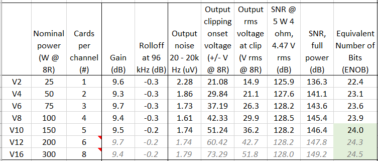

    Kortversonen holder..
    Kortversjon for Bifrôst: Kommer an på. Utgangstrinnet kan uansett gi ca 130 W i 8 ohm, termisk begrenset, men det er ikke det som klipper først. Om vi tar ned utgangseffekten ved helt enkelt å strupe den ned tidligere er støyen den samme, men SNR vs full effekt blir dårligere.
    Det jeg gjorde i 50 W-versjonen var også å dra ned gain rundt utgangstrinnet slik at det ikke kunne gå stort høyere enn det spenningssvinget, og i stedet brukte det gainet som økt NFB. Det dro ned total støy fra 4 uV til 2.7 uV, men da var det veldig mye mer enn utgangseffekten som ble endret.
    Om vi går videre ned til 10 W eller så går det an å gjøre det samme en gang til, men før eller siden treffer man på stabilitetsproblemer med loop gain og båndbredde. Vet ikke eksakt hvor grensen vil gå. En dag det regner kan det tenkes jeg gjør et forsøk.

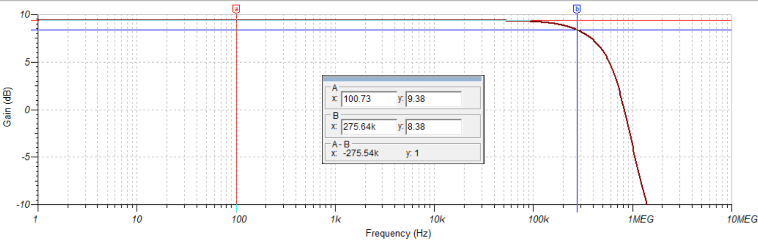

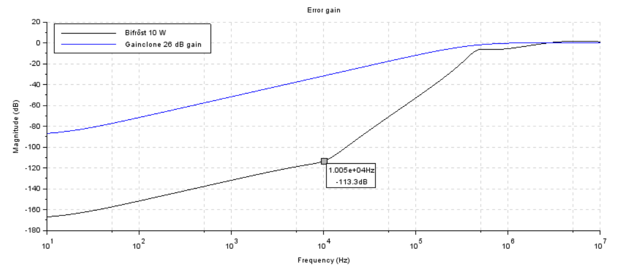

    Jeg var litt nysgjerrig selv på om det kan være mulig å få noe sånt stabilt, og i simuleringene ser det utrolig nok slik ut. Som tidligere veksler jeg inn effekt for loop gain ved å redusere gain etter det punktet i forsterkeren som er ment å klippe først, og dermed gi avkall på spenningssving over utgangene. Da blir ikke utsvinget på den klippede bølgeformen så stort, men all støy og forvrengning i de siste trinnene undertrykkes desto mye mer av gainet som nå er loop gain i stedet, dvs NFB.
    Utfordringen ligger i at man gjerne øker båndbredden på en forsterker med det samme man gjør dette, så det blir litt trangt i døren oppe ved 1 MHz hvor mye nå må skje samtidig. Etter litt fikling med komponentverdier kom jeg til noe som i det minste ser stabilt ut. Loop gain:
    Relativt anstendig fasemargin ved unity gain, men lite sikkerhetsmargin for parasitics ved 2-3 MHz. Vil få problemer med en chip som ligger nedenfor "typical"-verdien fra datasheet. Firkantbølgen ser ryddig ut, en liten overshoot før utgangsfilteret, knapt noe etter.
    Denne har 9.4 dB gain og 9.2 W effekt i 8 ohm. Den er ned 1 dB ved 275 kHz og -3 dB ved ca 490 kHz. Ved 96 kHz er den ned 0.12 dB.
    Med +/- 5 V inn klipper den ved +/- 12.14 V ut, dvs 9.2 W i 8 ohm. Jeg holdt meg til eksisterende motstandsverdier her, og fant ikke et steg som traff eksakt på 10 W. Det var enten 9 eller 14 W, og da gikk jeg for lett fluevekt.
    Det er en litt stillferdig sak, dette. Støytettheten på utgangene er ned mot 11 nV/sqrt(Hz). Total støy 20-20k Hz er 1.7 uV (!!!), og SNR vs 5 W i 4 ohm er 128.3 dB. Regnet mot full effekt, sånn som den nå engang er, blir det 134 dB SNR, eller nokså nøyaktig 22 bits oppløsning. Alt sammen fra ett enkelt kretskort.
    Tilsammen er det 113 dB NFB rundt utgangstrinnet ved 10 kHz. Det er ca 82 Hz mer enn en standard gainclone, nokså jevnt gjennom hele audiobåndet opp til dit, og bør bety at de ca 0.002 % THD+N fra en slik (nærmere bestemt en brokoblet BR100 fra AN-1192) ved ca 5 W ut nå undertrykkes med ytterligere 82 dB. Det bør tilsi at støyen fra utgangstrinnet nå er nede ved -176 dB eller så. Siden forrige kurve viste 128 dB SNR bør det bety at støyen fra gainbuffer og drivertrinn nå overdøver selve chipampen i utgangstrinnet med ca 48 dB, og en OPA1611 er heller ikke kjent for å være spesielt bråkete av seg. Forbedringen fra versjonene med høyere effekt kommer mest fra gainstrukturen mellom buffertrinn og drivertrinn, og fra at drivertrinnet også er inni ytre feedback-loop og får noen dB mer NFB rundt seg, det også.
    Selv om det skulle vise seg at en slik faktisk er stabil også på et fysisk kretskort ville jeg vært skeptisk til å lage spesielt mange av dem. Det er såpass små marginer for komponentvariasjon at det fort kan skite seg. Det måtte i så fall vært håndsorterte komponenter (spesielt IC'ene) og grundig testing av hver enkelt. Det har ikke så mye å si for et hobbyprosjekt, men ville neppe fungere i masseproduksjon.

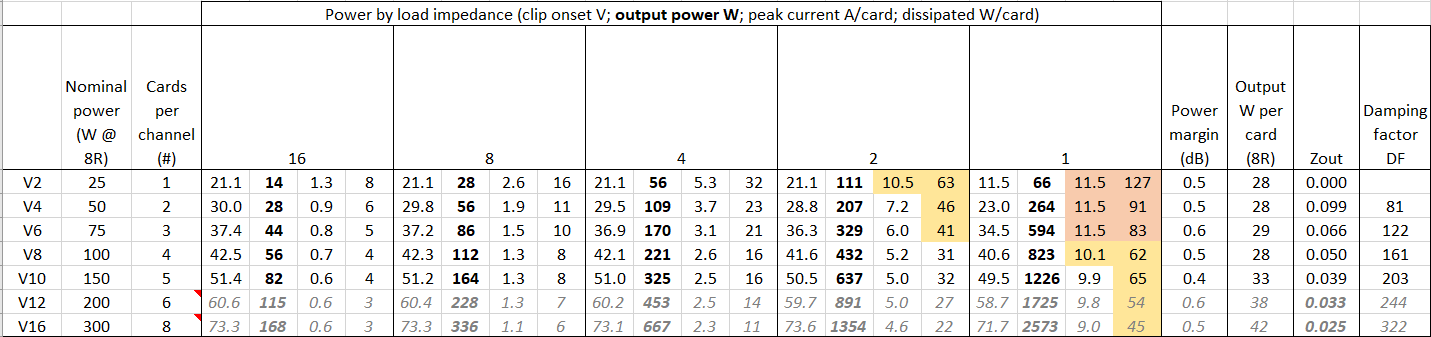

    Vet ikke om det var pollensesongen eller bare et teknisk interessant spørsmål, men jeg lekte litt mer med tanken om en forsterkerserie med forskjellige effekter. Som nevnt er det mulig å veksle inn loop gain for spenningssving over utgangene, så høyere maksimal utgangseffekt vil gi lavere NFB og høyere støy, alt annet likt.
    Samtidig vil høyere effekter også dra mer strøm, så det blir også behov for høyere strømkapasitet enn med moderat effekt i høy impedans. Det kan løses ved flere utgangsenheter i parallell, noe som hendig nok også drar ned støyen. Med Bifrôst er det relativt enkelt å øke strømkapasitet ved å sette flere forsterkerkort i parallell. Strømkapasiteten øker med 11 A pr forsterkerkort, og støyen faller omvendt proporsjonalt med kvadratroten av antall kort, dvs -3 dB per dobling av antallet kort.
    De to effektene kan balanseres mot hverandre. Økt spenningssving og høyere støy pr kort motvirkes av flere kort og lavere støy tilsammen. Litt avhengig av hvordan man legger stegene kan man få ganske konstant utgangsstøy og SNR @ 5 W over en bred serie ulike forsterkereffekter. Det gir samtidig økende SNR mot full effekt og dermed også økende antall bits oppløsning ved økende effekter. Interessant nok er det mulig å forme en loop gain-kurve som ser omtrent lik ut over et ganske bredt spenn av utgangseffekter ved å bruke de frihetsgradene som er tilgjengelige i kretsen.
    Her har jeg satt opp en serie med 1 til 8 forsterkerkort pr kanal, fra 25 W til 300 W pr kanal. Gainet er lagt rundt 9.5 dB for alle, men sprangene mellom tilgjengelige motstandsverdier gir litt forskjeller. Man kunne selvsagt satt en trimpot der i stedet og satt eksakt samme verdi for alle om man vil. Båndbredden er lagt slik at de er ned 0.2-0.3 dB ved 96 kHz i 8 ohm last. I runde tall er støyen 2 uV for alle, men det blir naturlig nok et bedre signal/støy-forhold når den maksimale signalamplituden øker. Jeg kan ikke simulere mer enn fem kort med TINA-TI, så de to største er simulert som hhv tre og fire kort og så justert med -3 dB støy, halvert utgangsimpedans osv. Derfor grå tall i kursiv der for å markere at det er regnet på en litt annen måte. De grønne rutene markerer varianter med bedre enn 24 bits oppløsning.
    Vi minner om at en brokoblet Topping LA90 i 8 ohm last har 125.6 dB SNR vs 5 W og 140.9 dB vs 95 W ut. Samtlige varianter i tabellen kan gjøre krav på å være "verdens beste", de kraftigste med såpass mye at man kanskje skal tenke over eksportrestriksjoner til enkelte land. Med ~600 kHz båndbredde og bedre enn 24 bits oppløsning er dette ikke lenger bare en audioforsterker.
    Variantene med parallellkoblede kort vil behøve en liten resistor på utgangene for å isolere kortene fra hverandre. Det gjør at de får en målbar utgangsimpedans og ikke helt nøyaktig dobling av effekt i halvert utgangsimpedanse. Derfor har jeg lagt dem en halv dB eller så over "nominell" effekt her, for heller å kunne si sånt som ">100 W", "> 200 W", "> 400 W" osv.
    I tabellen nedenfor er de fire kolonnene pr impedansverdi hhv utgangsspenning (+/-) i det bølgeformen først berører klipping, effekten ved det punktet (dvs ved veldig mye mindre enn 1 % THD+N), strømtrekk pr kort ved det punktet, og maksimal varmeeffekt som skal avledes pr kort. Det siste avhenger av forsyningsspenning og lastimpedans, ikke direkte av utgangseffekten som er vist her. Rosa ruter for strømtrekk klipper på strøm ved 11.5 A pr kort, rosa for varmeeffekt er mer enn 80 W pr IC.
    Spennet fra 25 W til 300 W her bør være relativt trygt stabilitetsmessig, men det er litt "hvor lang er en strikk" i begge ender. Nederst, et sted rundt 10 W, vil vi etterhvert slippe opp for gain bandwidth product og få stabilitetsproblemer ved 1-2 MHz et sted. Øverst vil vi begynne å nærme oss maksimale railspenninger og operere IC'ene i regioner hvor de ikke lenger oppfører seg eksakt som i SPICE-modellen og pådrar seg interessante fasevinkler. Til slutt treffer vi max forsyningsspenning for IC'ene ved ca 390 W i 8 ohm. Akkurat det tror jeg ikke vi skal bruke mye tid på å teste.
    Alt dette hviler på to nokså viktige forutsetninger som ikke er testet i praksis ennå: At den "sikkerhetsventilen" vi la inn i de nyeste versjonene vil fungere som tilsiktet og gi den fleksibiliteten jeg har benyttet her, og at det vil fungere å sette flere kort i parallell uten nye komplikasjoner med stabilitet etc. Vi tror jo det, men det vil vel vise seg etterhvert.

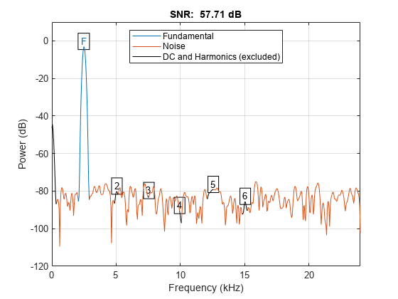

    Anyways, en observasjon til om hvor absurd støysvake disse er. Dette er input referred støytetthet for "V8" 100-watteren med fire kort i parallell pr side. Integrert 20-20k Hz blir det 0.545 uV, fortsatt referert til input.
    Dette er fra databladet for en LM4562 småsignal opamp, anerkjent for audioformål:
    Hele Bifrôst "V8" har mindre støy ved 10 kHz enn en "typisk" LM4562 og ligger totalt godt innenfor oppgitte maksimalverdier for den. Om man i stedet parallellkobler alle åtte kort til en 100-watts monoblokk ville man få enda 3 dB bedre SNR, 0.385 uV inngangsstøy, 2,66 nV/sqrt(Hz) støytetthet ved 10 kHz, og omtrent matche en «typisk» LM4562. Og ca 825 W i 1 ohm last uten å svette spesielt mye.

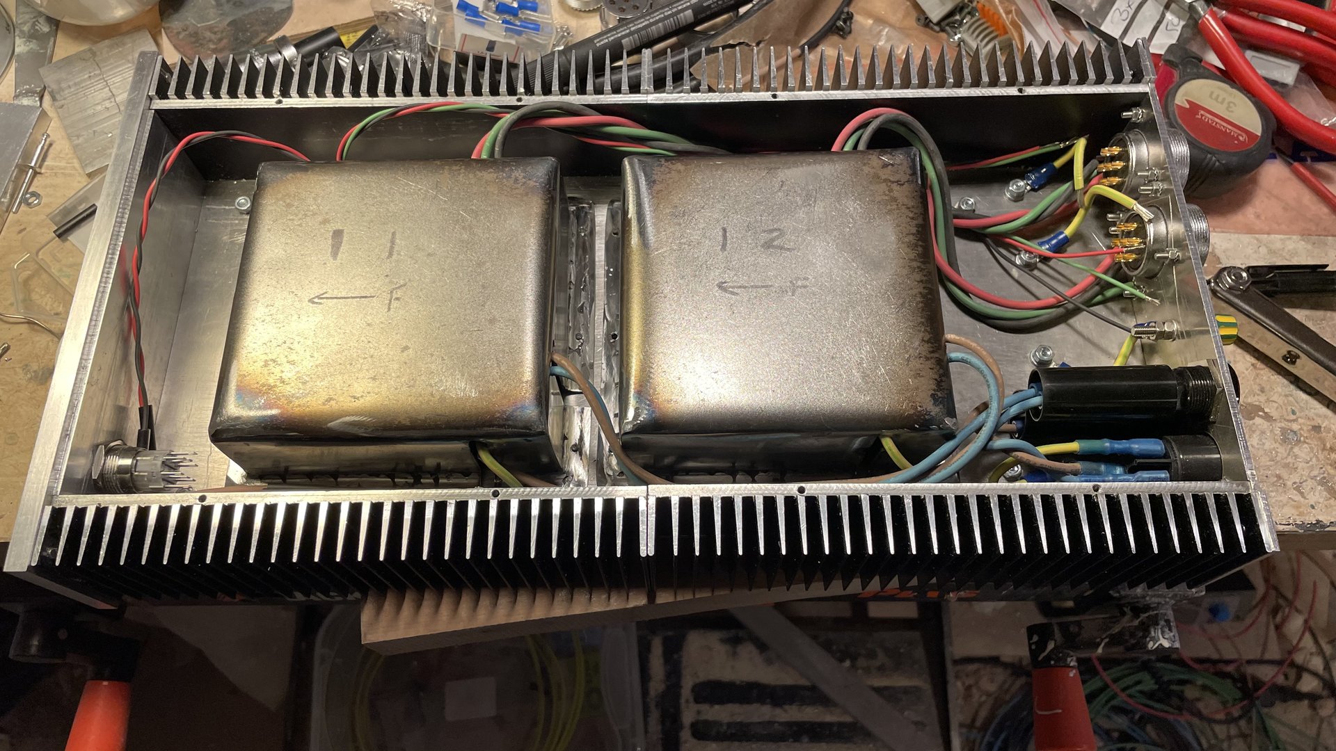

    Apropos strømforsyninger, prøvemontering pågår:
    Det er to Connex SMPS300REh i magnetisk skjerming av 1 mm sveist stålplate. SMPS’ene har sin egen varmespreder i form av en aluminiumsplate på undersiden. Her er den skrudd fast i 3 mm bunnplate i aluminium, som i sin tur leder varmen til kjøleflensene i kabinettet. Det er ikke nødvendig med luftkjøling av kortet. På undersiden av bunnplaten er det også en stålplate for magnetisk skjerming. AC og DC er lagt på motsatte sider i kabinettet, så langt fra hverandre som praktisk mulig.
    Vis vedlegget 1076992
    Det der bør jo gå stille for seg. Nice!

    Jeg skrur Connex’ene til 3 mm aluminium som bunnplate og jordreferanse, med varmeledende pasta mellom. Stålplaten for skjerming på undersiden skrus også fast til koppen over SMPS’en. Deretter skrus kjøleflensene til bunnplaten, igjen med varmeledende pasta i skjøten. Det bør bli en OK balanse mellom skjerming og varmekontroll. Internkabling er tvinnet så godt det går med litt stiv Huber & Suhne Radox, og AC- og DC-kabling er holdt så langt fra hverandre som fysisk mulig,
