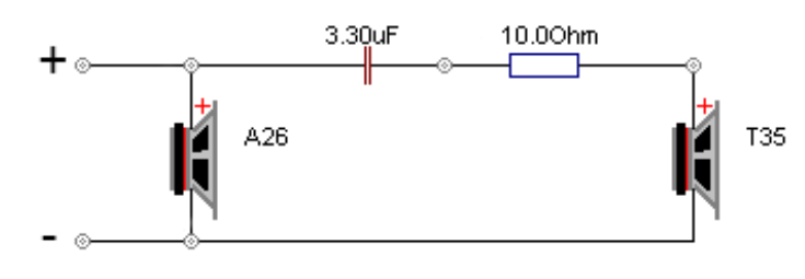

    Basert på erfaing med HiFi-11 og HiFi-10 er jeg veldig nyskjerrig på et lignende konsept med fultone og add-on diskant. Her lærte jeg at baffelstørrelse har større betydning enn jeg tidligere har tilegnet denne. Jeg ble derfor veldig nyskjerrig på A26 kittet som benytter samme tenkesett.
    Med 3,3uF starter vel avrulling her rundt 6-8 kHz? Motstanden må vel være med, så 2,7-3 kHz er vel mer riktig?

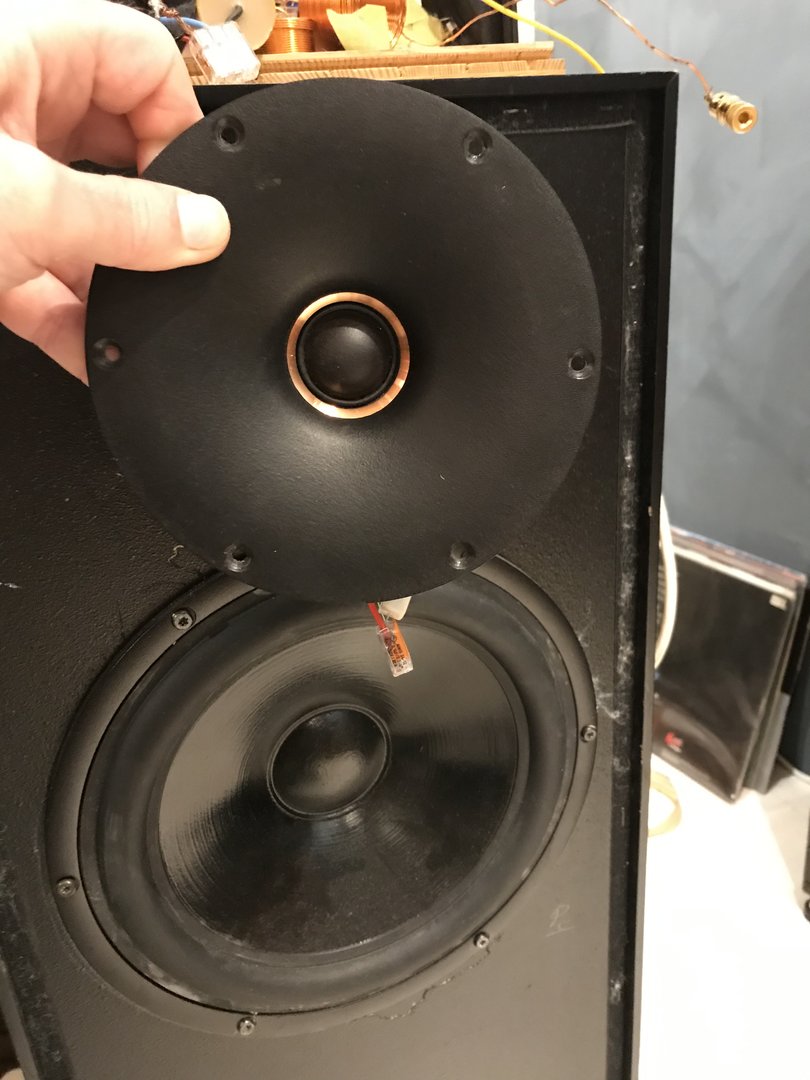

    Ja, men tror Monacor WG300 passer bedre, har lekt meg litt med begge I h2 ene, Bruker denne 10 tommeren

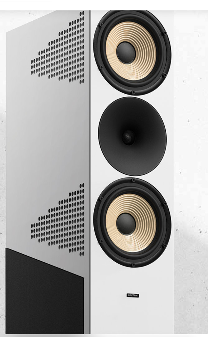

    WG kan gjerne være litt større, f.eks 8".
    Se Amphion Krypton. ( Har profilen)

    CA26 er litt mer «HiFi»
    A26 er veldig old school og det liker jeg.
    W, ja litt større er bedre. Og uten skruehull er penere. Men hvordan fester man den da? Også pent med lite gitter foran domen.
