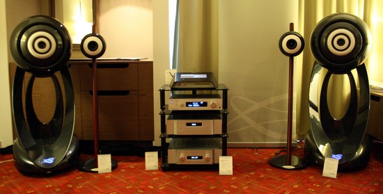

Kva med ei pulserande kule som høgtalar?
Er denne kulen tett?
Tjah,
relativt.
(eigentleg tre kuler av ulik storleik; (mandarin, appelsin, melon) oppå kvarandre. Men bassen kjem frå apekasser (med hol i).
Tjah,
relativt.
Kule-høgtalar.
Vis vedlegget 360313
Føler mig overvåget af op til flere øjne, sygt design Cabasse har, her giver det virkelig mening at lukke øjnene når der høres musik. Men helt sikkert en måde at forhindre stående bølger resonans osv indvendigt i kassen.
Ps. En måde at måske forhindre "Kasselyd" er compound princippet hvor enhederne sider bag hinanden, det giver også andre fordele bl.a bedre præcision og halvering af kabinet størrelse for samme performes, desværre har enhederne det med at slå hinanden i stykker med tiden, måske også det gamle tip med at pakke bagsiden af højtaleren ind i vat eller ligende kan virke positivt på problemet.

Apropos kuleformede høyttalere som Cabasse og Gallo: Kuleformen er optimal for diffraksjon på utsiden av kabinettet. Derimot skaper den fortsatt stående bølger innvendig.

Detr der Cabasse er nok noget af det dårligste jeg har hørt nogensinde som jeg husker det for godt 10 år siden .
