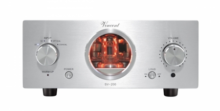

Vincent har rene transistor og rør med transistor konstruksjoner som jeg kikker litt på.

Bare så det er sagt, målet er er et budsjett vennlig oppsett som kan lyde bra, er klar over begrensningene allerede med høytalerne men sant skal sies at de faktisk imponerer tross rimeligere serie derfor kan kanskje en liten rør forsterker gjøre mye godt her.
Grunnen til Vincent er enkel enhetene derifra får mye skryt og er greit priset samtidig som de har peiling på rør og med transistor på utgang kan det bli bra derfor tråden 🙂
Transistor sammen med rør er noe jeg tenker og ikke ren rør forsterker, derfor Vincent er nevnt ser også Magnat har noen fine kandidater MA 900 har gjort gode tester bla.a eller Vincent SV 227 men da litt over budsjett denne gang.

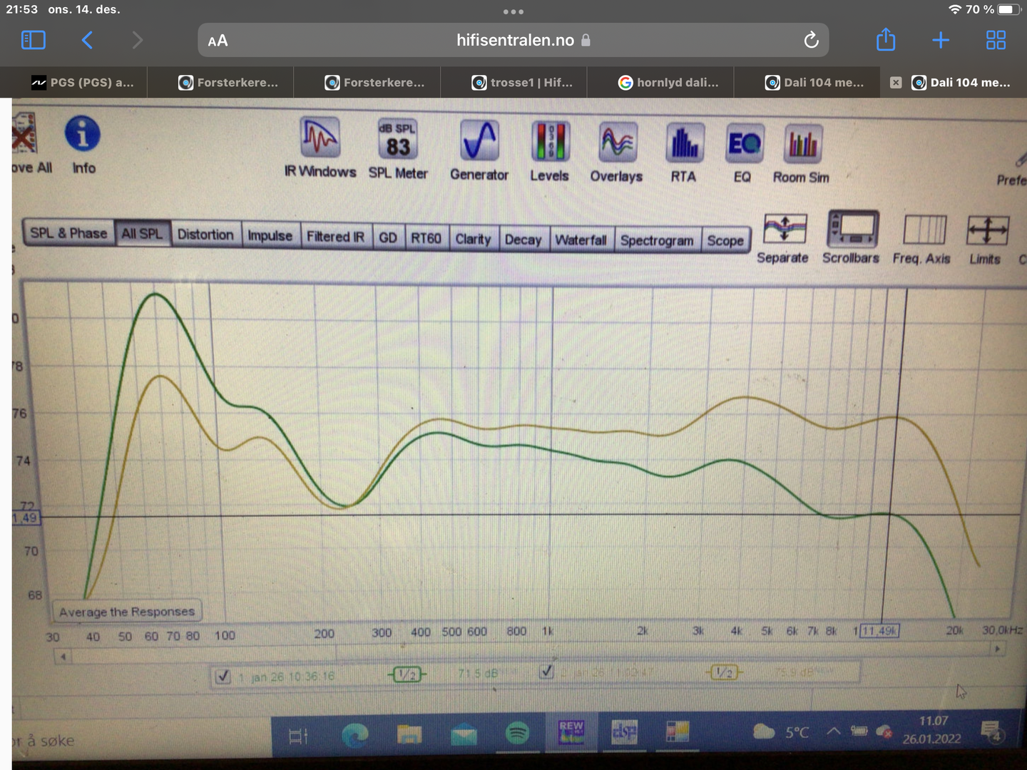

her en en sveip jeg tok i våres på en Dali høytaler, bare for å illustrere hvorfor toppen temmes kontra forsterker som Ams1000 f.eks

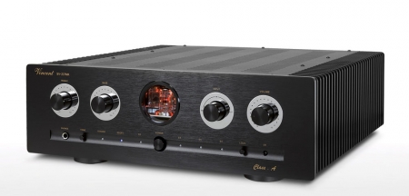

Absolutt der ut som folk glimter til 😁 men tar fortsatt forbehold om at nå er det enten Marantz eller Vincent som er de aktuelle kandidater og ikke ren rør drift bare sånn for å nevne det.. fordi tråder har en tendens til å spore ut 🤫
Dette er de jeg ser for meg som kandidater, har som sagt PM 6007 og denne er en råttass rett og slett en stor oppgradering fra 6006 men så kikker man og begynner å lure (som alltid) med denne hobbyen.
