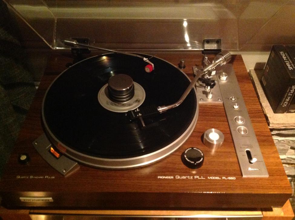

    Modifiserte en Jysk-kommode i massiv eik. Laget fuglekasse av skuffene. Stappet inn 60 kg med Pioneer-sølv. Platespiller øverst. Hele kongens garde kan marsjere rundt platespilleren med beksømstøvler. PU'en ligger som klistret til vinylen uten en eneste vibrasjon. Kr 950,-

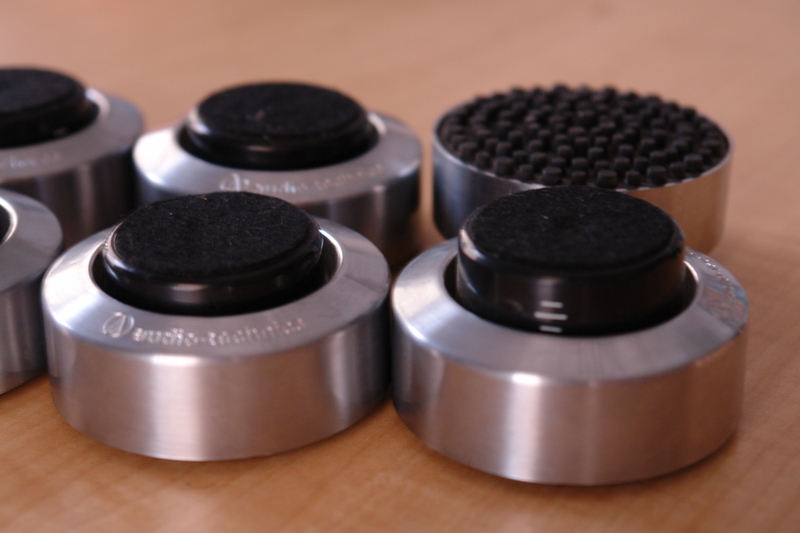

    En platespiller jeg hadde før som står på LACK og Audio Technica føtter.
    Disse er bra, men vanskelig å få tak i.
    Squashballer er billig og gjør nytten, men det er vanskeligere å vatre opp bordplata.

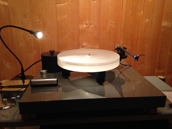

    Det som kjennetegner et godt gulvstående møbel for platespiller er vel først og fremst at det er solid.Platespiller må ikke få sjanse til å vibrere på topp-plata.De fleste
    plinth er det en viss tyngde i og jeg personlig har ikke hatt noe som helst problemer med vibrasjoner.Man skal dog tenke på at sorbothane blir i mykeste laget for noen
    spillere og de har lett for å "svinge" sideveis.Dette skaper problemer frem for å forebygge.Løsning på dette problem kan være en base med gummiføtter som er todelt
    med en kopp som det ligger en herdet stålkule mellom.Jeg har montert disse føtter på min Lenco L75 (se mitt Lencoalbum).
    Men først og fremst må platespilleren ha et godt og solid rack å stå på.Dette kan man jo gjerne lage selv men jeg valgte Solidsteel til hele HiFi anlegget.
    Jeg tror man må begynne med et solid rack og ta resten derfra.
