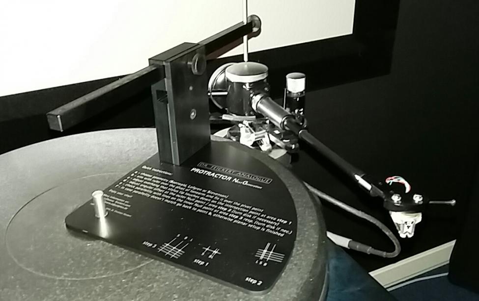

Nej, du kan altid nøjes bare med at justere efter de to nulpunkter, som jo også er på Feickerten.

Selvsagt, men poenget med den er jo at du skal treffe korrekt overheng lettere enn med to-punktsmetoden. Der er Wally kjappere og enklere.
Har man ikke ett klart markert senter leie så blir justering av pivot-spindel-overhang fort litt gjetting med Feickert! På min Phantom er den ikke optimal bruk,dette er ivaretatt med Grahams egne justerings mal så Feikert sjekker kun de to nullpunktene, den rimlige Ortofon protractorn gjør samme nytten men litt mer grov i konturene.

Det er rigtigt, det kan være svært at finde centerpunktet i visse arme.
Og i så tilfælde er det lettest at pille armen af, og måle afstanden til centrum af hullet i armboard/plint.
Men uanset hvor nøjagtigt man måler sig ind til oh med protractor, står pu først med sikkerhed rigtigt, når pu kan lignes med begge nulpunkter.
Lett som tusan det @Cash 63. Finn frem en kjørner og kakk et fint merke i senter:rolleyes:;)
Har samme utfordring med Feickert´n på noen av mine armer (Linn og Rega). Noe jeg egentlig ikke tenkte for mye på når jeg kjøpte den.

Printet ut protractor fra Conrad Hoffman sitt program; Conrad's Free Stuff
Løfgren A (= Baerwald) med IEC radier viste seg å stemme helt presist med min gamle Cartalign protractor fra '80 tallet.
http://www.hifisentralen.no/forumet/vinylavdelingen/86540-hva-gja-r-jeg-galt.html#post2418249 innlegg#7
Og dette på en "ustandard" armlengde (10"). Viser meg i hvert fall at dette er en geometri øvelse som det bør være enkelt å få gjort riktig.
Cart-a-lign ER netop lavet til 10"arme.
Hehe,jeg gjorde nesten noe lignende:rolleyes: markerte senter med en prikk av en tynn tusj. Det går att skru av topplokket på armen men hullet der har en stor diameter.
Ikke min Feickert lånt for og teste og sjekke litt, men som sagt til VPI er den mer brukbar.
Håper for guds skyld du ikke tror at jeg har banka til sentermerker på tonearmene mine:cool:. Man finner rotasjonspunktet etter litt fremogtilbake, og når det er funnet så "låser" jeg tallerken, ellers er det lett for at den roterer ut av posisjon. Feickert´n er mer genial for armer med senterpunkt der du kan låse den til armen. Samtidig synes jeg godt at linjemarkeringene med fordel kunne vært lengre i begge retnnger. Jo lengre linjer, jo enklere å sikte.

Dem med arme med "vansklig" omdrejningspunkt og Feickert, se med her!
Udmål monteringsafstanden præcist (tag evt af arm og mål mod monteringshullet).
Det som måles, indstilles nu på feickert målpinden. (bliver der f.eks målt 215mm monteringsafstand, så indstil Feickert-målepinden på 215mm.)
Nu ved man at man har pegefingren i helt rigtig afstand til at måle armens omdrejningspunkt, så bare drej fingren ind over armens omd-punkt sådan cirka,
og det punkt fingren peger på, er midtpunktet (også selv om det ikke helt ser sådan ud).
Hvordan mener du og hvor har du det fra?
Det står nemlig ingenting om det i bruksanvisningen til Cart-a-lign'en som jeg har.
Men bare for å sjekke printet jeg ut 9" og 12" protractor fra Hoffman sitt program og de passer med Cart-a-lign'en likt med 10" versjonen.
Det ser ut for meg at Cart-a-lign'en er en generell protractor for Baerwald med IEC radier.
Jeg ser også nå at der er et lite avvik i overhang punktet (A) fra Cart-a-lign til Hoffmann - i min utskrevne versjon - men det er fort mindre enn det som er usikkerheten i lokalisering av senter til armens omdreiningspunkt.
I utgangspunktet regner jeg med at Hoffmann er korrekt og avviket eventuelt skyldes produksjonsunøyaktighet hos Cart-a-lign.
Jeg ser også at Feikert ( http://www.feickert.de/fileadmin/bilder/Downloads/Protractor_BDA_2011_mail.pdf )
skriver om et universelt overhengspunkt til sin protraktor;
"Having revised the math we found that for a given geometry all pivoted tonearms intersect with their tracking arcs in one particular point. This is a “unified overhang point” that can be used to adjust for overhang."
Så det ser ut som Feickert*, Hoffman og Cart-a-lign bruker den samme matematikken.
Ingen grunn til ikke å printe ut Hoffmann til ens egne arm mål og sjekke om en i hvert fall er i nærheten av riktig montering av pickup'en.
* jeg har ikke Feickert - har noen sjekket den mot en Hoffman utskrift?

hej CH.
Jeg har en Cart-a-lign liggende et eller andet sted.
Jeg købte den tilbage i 80érne og mener at huske den blev utviklet/lavet til Helius.
Og ja nulpunkts-protractore er gerne universielle hvertifald i udgangspunktet.
Feickert benytter 18mm oh i deres protractor. (ihvertfald til 9". husker ikke om det er ligedan med 12", men kan gerne kigge efter lidt senere i kvel)
