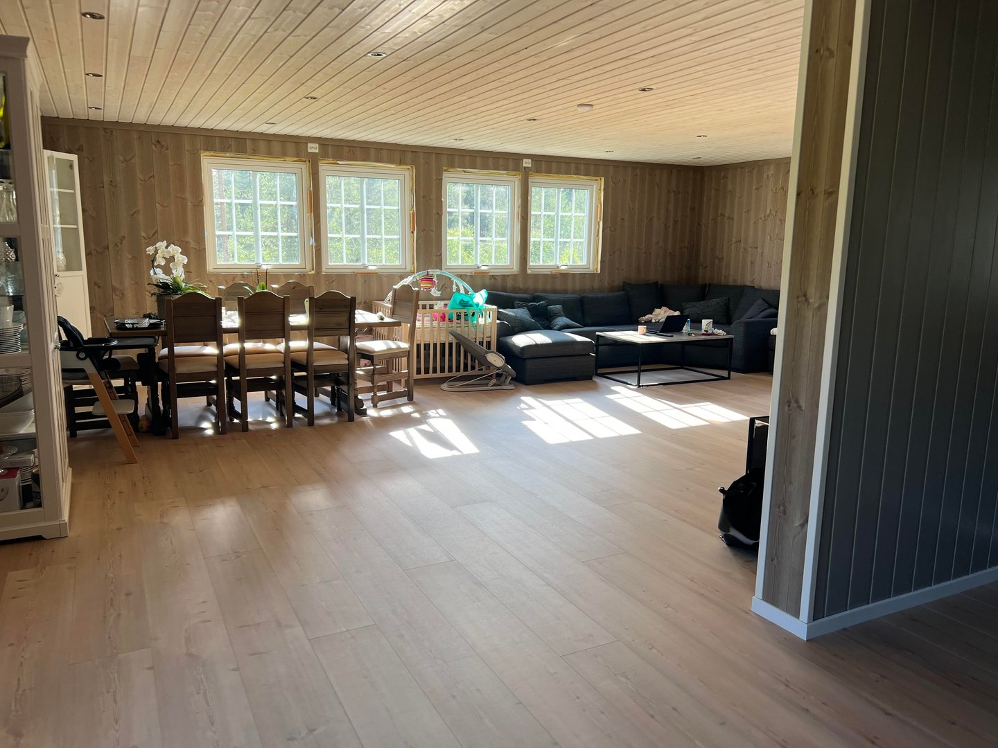

    Vis vedlegget 846545
    Sitter nå med frua å vurdere å sette opp en vegg for å få mindre stue, og et av alternativene er faktisk langs stua til midten av de 4 vinduene. Hva tror dere om det? Da blir rommet mere symmetrisk også
    Lettvegg fra mellom de to vinduene lengst til venstre? Da beholder du en anstendig størrelse på tv-stuedelen, får egen spisestue......

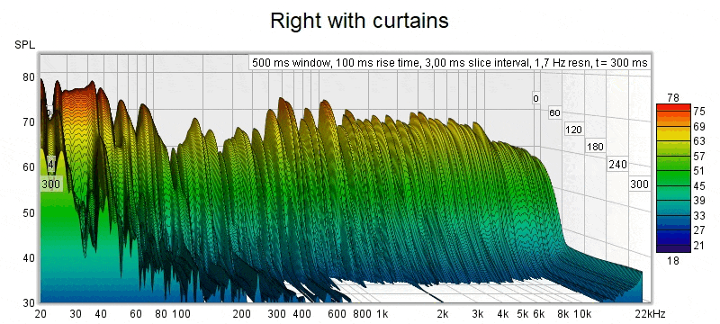

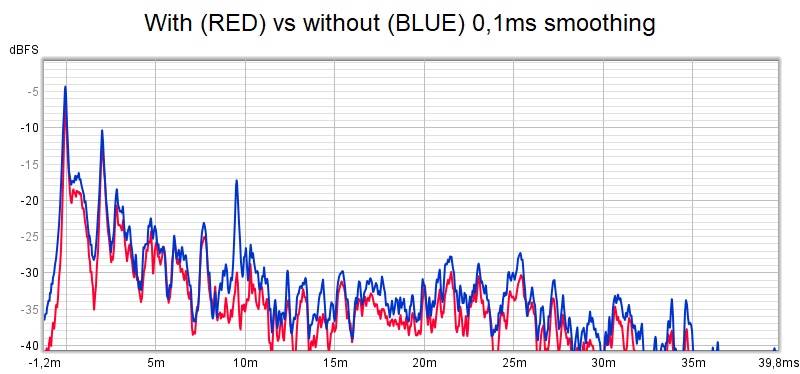

    Lydmessig vil jeg først foreslå å få ting og tang opp på veggene i hele stuen. Bokhyller, pyntehyller, tunge gardiner, tepper på gulv etc. Det ser veldig nakent ut og det er et mareritt for flutter-ekko. Hvis det er grusomt å klappe med hendene i stuen er det for mye flutterekko.
    Kjørte en liten test forleden på hva vanlige velour-gardiner fra KID (lystette typen) gjør med etterklangen i stuen. Nå gjør utgangspunktet mitt med demping i hele taket pluss akustikkplater bak sofa at forskjellene blir mindre hos meg enn i mer nakent rom, men det utgjorde faktisk en del på klangen likevel.

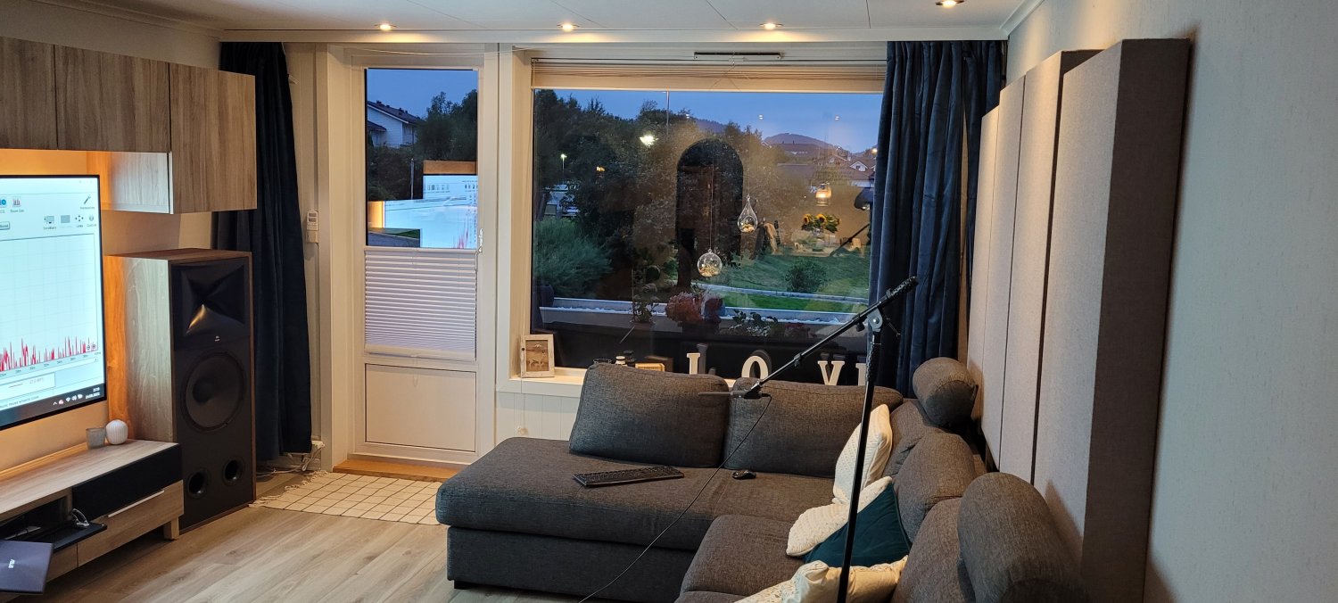

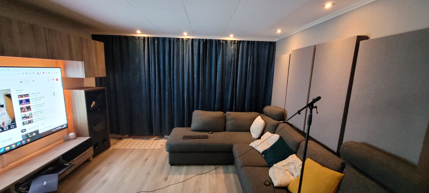

    Vis vedlegget 846720
    Vis vedlegget 846724
    Vis vedlegget 846721 Vis vedlegget 846722
    Fint oppsett å stue du har! :)
    Ja ting er enda ikke på plass her, og det kommer nye sofa osv osv til uka. Det er eg som er utålmodig som vanlig.
    Så få på plass gardiner, sofa og alt det der så starte med frontene tenkte eg. Gjøre det eg kan med plassering på det eg har og jobbe med det. Har bestilt noen bassfeller eg fikk lov til å ha i hvert sitt hjørne i stua også til å starte litt med. Alt av bilder blir også fylt med 5cm isolasjon og plast bak, samt hengt bittelitt utfra vegg for å få luft i mellom.
