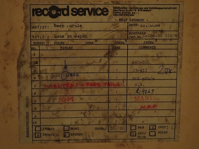

    En viktig driver er nok bandene selv, som henger over miksepulten og krever "make everything louder than everything else!" ...
    ... i så måte startet kanskje Loudenss war med DP & Made In Japan - etter Smoke on The Water:
    Gillan til miksepulten : "Alright...everything up here...please. And a bit more monitor if ya got it."
    Muligens Blackmore eller teknikeren "You want everything louder than everything else?"
    Gillan: "Yeah, can I have everything louder than everything else...alright..."
    Det er forresten ikke helt O.t for etter på kommer The Mule

    Ja, og aprops trommelyd så skulle dere hørt trommene på nevnte The Mule på denne...dere har ikke hørt hvordan trommene til IP egentlig låter på MiJ.
