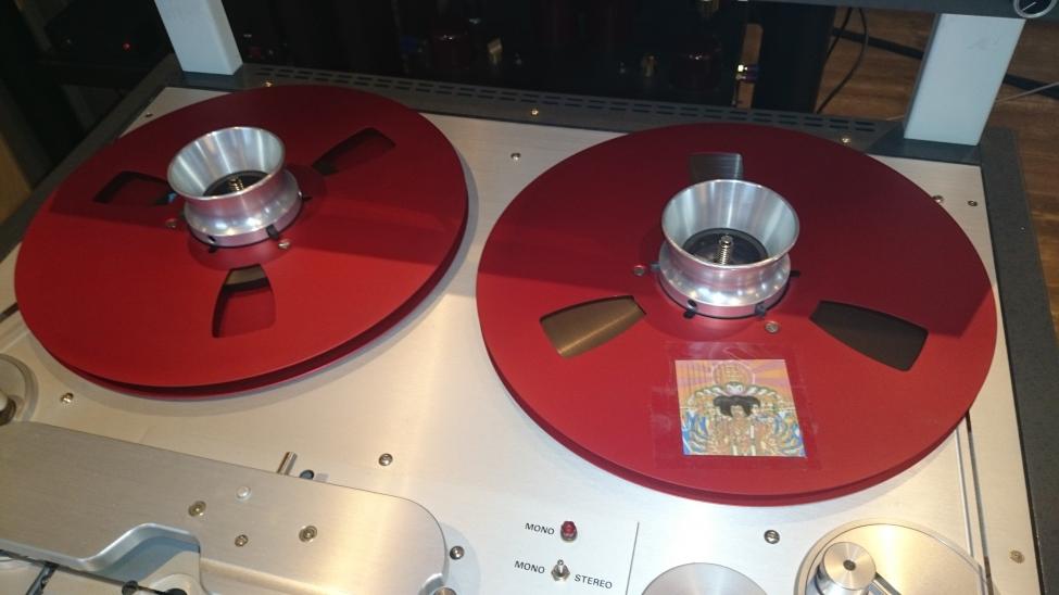

    Langt er OK, men jeg håper jeg kan henge på en kommentar til om loudness war: Sånne som oss er bortimot verdens mest betalingsvillige kunder. Jeg pleide nokså rutinemessig å handle CD'er for 5-600 kr på Platekompaniet en alminnelig lørdag, kanskje for 15-20000 i løpet av et år. Etterhvert la jeg merke til at de nye CD'ene bare ble spilt én gang, og kanskje ikke helt gjennom heller, selv om det var musikkstil og artister jeg likte. De ble bare liggende i dynger og samle støv, og det ble lengre og lengre mellom godbitene som ble gående i konstant rotasjon i dagevis. Hvorfor det, tro? Så de siste 5-10 årene har jeg knapt kjøpt musikk over disk, ettersom sjansen for at den er herpifisert er overhengende.
    Og fortell ikke at vi bare er noen oldiser som ikke forstår tidens smak. Husets tenåringer har lange diskusjoner om hvorfor deres musikk låter dritt. Junior ville statuere et eksempel, så han tok med seg kompisene hjem og fyrte opp gammel Led Zep på anlegget. Hakeslepp rund baut. Dette er kids som spiller i band selv, så de vet utmerket godt hvordan musikk låter. Jeg har selv en Carl Martin compressor/limiter jeg bruker på gitaren. Jeg vet både hvordan den virker og når den skal brukes. Men fri og bevare meg for å få all musikken klemt gjennom en effektpedal, for så å bli fortalt "ny og bedre mastring!!!"
    At platebransjen ikke har greid å skape en bullshit-fri distribusjonskanal til kvalitetsbevisste og betalingsvillige kunder er en fallitterklæring. Det er jo heller ikke noe poeng å betale for en "24/96" nedlasting når den viser seg å være like hardt komprimert som CD'en og mangle innhold over ca 19 kHz. Det er noen selskaper og bransjer som fortjener å gå dinosaurenes vei. Pengene ligger på bordet, hvis noen bare har vett på å skape produkter det er verdt å betale for.
    sitter og hører på Jimi Hendrix: Axis bold as love på safetymaster over Studer A80
    til tross for at tapen kostet meg drøye 3500 er den verdt hver jævlig krone!
    det du påpeker er en av grunnene til at tape er iferd med å ta av skikkelig , til tross for prisene
    plateselskapene har atter en gang driti på leggen imo
    Leif
    Vis vedlegget 321261
    Ettersom vi har lært i denne tråden at horn ikke er HiFi så er vel 3500 litt i drøyeste laget for ei plate/lydbånd vel :)
    hvorfor det?
    kompromissløst, right?
    folk bruker jo gladelig 50K for en pu og ennå 40K for en arm for å spille en 45rpm LP til 750
    for det får jeg 30-35 safety mastere som drar skinnet av de duste LP ene på virgin vinyl, remastret av noe horer som prøver å melke maks cash av et idiot marked
    IMNSHO

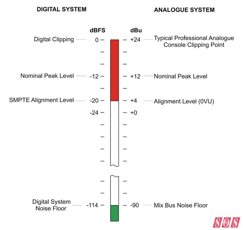

    Som en kommentar/info til et tidligere innlegg: Å overskride digitalt max. volum (0dBFS) låter ikke komprimert og flatt, det låter regelrett *stygt*. Hvis man kommer dit at man klipper, så høres det meget godt. Det smeller og spraker fordi det lager svært kraftig overharmonisk spekter (man klipper av toppen bølgeformen). Dersom det låter komprimert og flatt så er det et resultat av limiter som glatter ut (i mangel av en bedre beskrivelse) spekteret.
    Tok noen år før jeg ble oppmerksom på dette selv, men "nullgrensen" på analoge og digitale VU-metere er ikke det samme… og her ligger kanskje også noe av roten til dagens lydstyrkeproblemer; møtet mellom ny teknologi og gamle arbeidsmetoder.
    (Husker forresten godt omtalte smell/sprak fra de første versjonen av Pro Tools (tidlig nittitall) når man i overmot overstyrte inngangene… har ikke opplevd dette på senere versjoner (LE), men – uten at jeg skjønner så mye av det datatekniske – dette har kanskje med økt bit-rate og "flytende" bit-løsninger å gjøre? Hva vet jeg, men borte er det altså.)
    Vis vedlegget 321619
