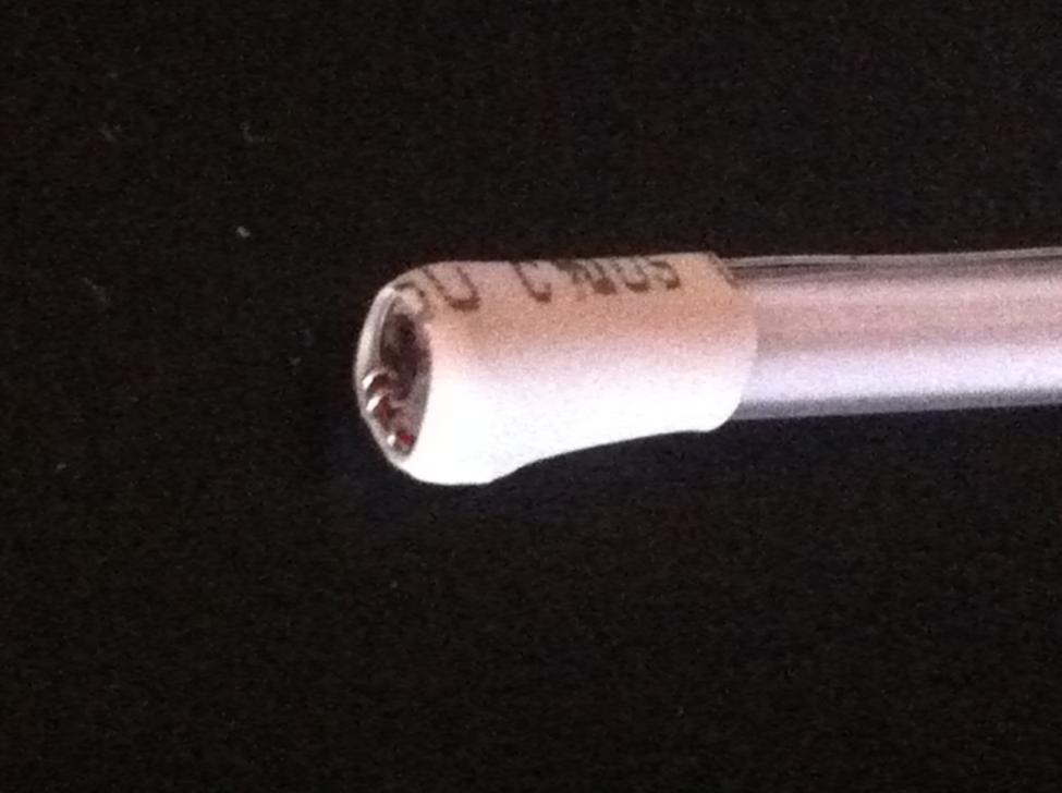

Bestilte noen greier på ebay, og det kom omsider i posten. Med i pakken hadde det sneket seg et plastrør (innpakning) med to staver i. Stavene ser ut til å være i hvit plast, med en tynn metalltråd på utsiden, og er kapslet inn i et gjennomsiktig plastetui. Kabelen har en hvit kontakt av typen man kobler på kretskort.
Tenkte først det var en slags lampe siden metalltråden på utsiden minner om ballasten på en HID-pære, men er ikke sikker. Avsender visste ikke hva det var, så det har kommet med i pakken av en feiltakelse.
Noen som vet hva det er?
Dersom det er lamper, hvordan finner jeg ut hvilken spenning de trenger?

det ligner på neonlys, dvs 5-12 v spenning
mesc
27.08.2008
306
Rogaland
Det minner om ccfl lcd baklys. De jeg har sett hadde en slik kontakt du beskriver, men rørene er ikke av plast. Muligens det bare er plast utpå for å beskyttelse?
Hvis det er baklys trenger du en inverter for å antenne det.

takk til dere begge. Plastrøret er gjennomsiktig og er nok kun for beskyttelse ja.
Det stemmer nok at det er ccfl lcd, bildene på nettet er nesten identiske med de som ligger hjemme på kjøkkenbenken, og metalltråden på utsiden er da ballast/tenner.
Og det passer jo bra, skal frese ut instrumentpanel til en flysimulator, og instrumentene trenger jo lys :D
Så da blir det å kjøpe en inverter.
