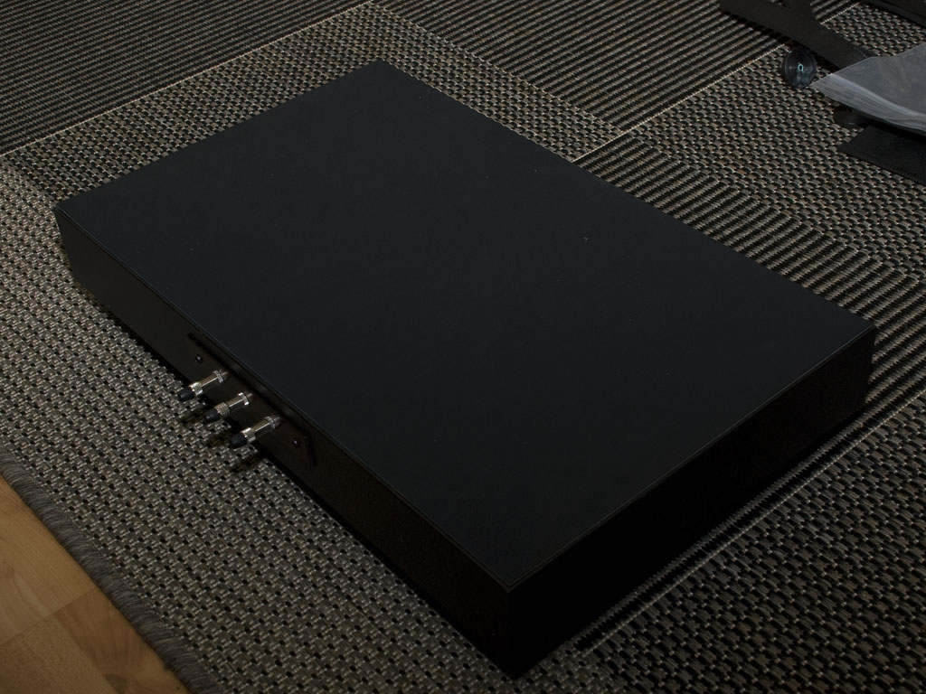

Nytt produkt fra sør i Norge. Noen som klarer å gjette hva det er?

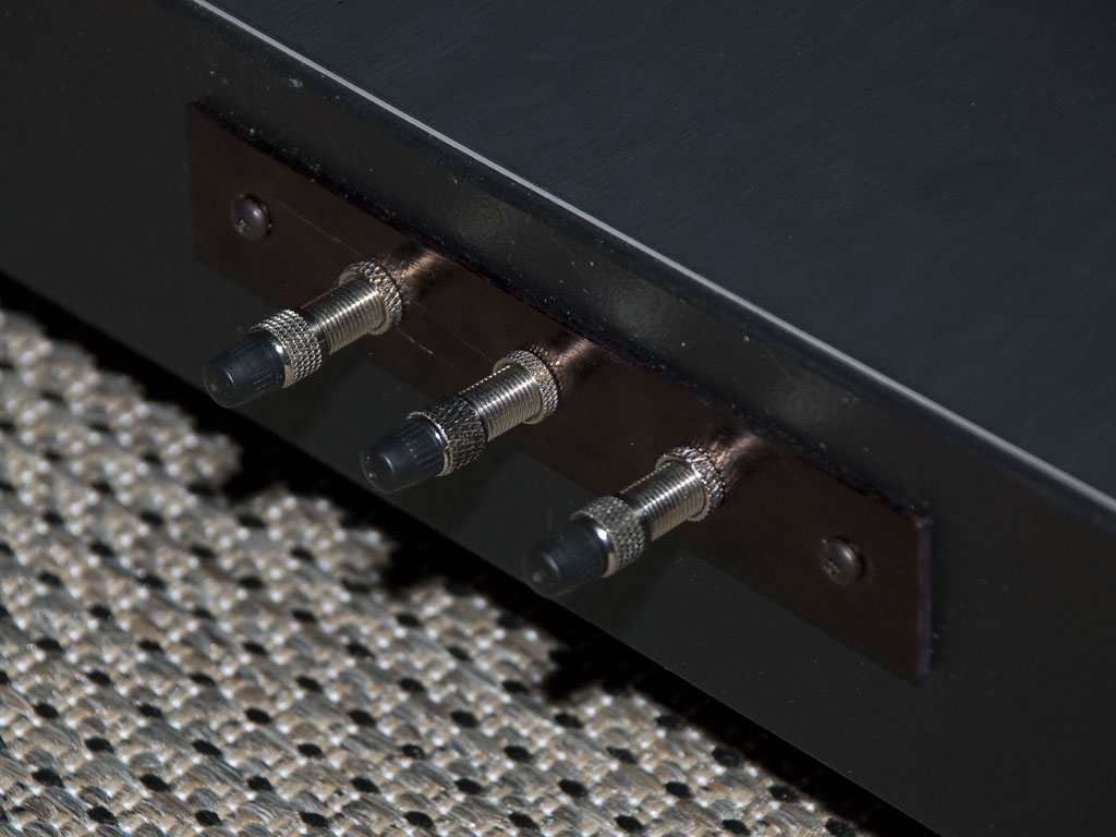

Godt forslag, og er tildels også helt riktig. Boksen har dog en viktig funksjon og som dere kan skimte så har den også 3 tilkoblinger på baksiden.

Mange gode forslag her! Tommy (eller Zeno som er hans nick her på Sentralen), har laget denne flotte boksen. Chassiet er laget i tre og som noen så korrekt nevner er terminalene kun for tilkobling,- ikke avkobling.

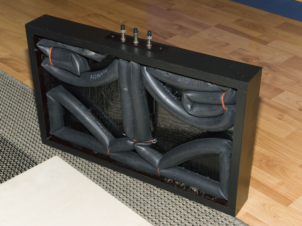

En her har svart helt rett,- man kan sette ting oppå denne boksen. Og er tilkoblingene er beregnet på noe helt annet enn elektrisitet:

Fjernkontrollen kunne vært brukt til å styre magnetventiler som igjen styrer luftmengden.

De tre luftventilene styrer luftmengden i henholdsvis front og på hver side. Neste utgave blir kanskje med automatisk nivellering? Flere bilder av dette flotte underlaget:

Jeg fikk vist ikke med meg hva fjernkontrollen var til? Ren forvirring? ;D
Ellers har jeg tidligere brukt en sykkelslange under platespilleren med godt resultat.
Idéen med 3 slanger i boks synes jeg er god, da kan man jo vatre opp plattformen også. Det må jeg jammen prøve selv.
( Med billigste typer ventiler, så klart. ;D )

har selv brukt sekketralleslanger under forsterkere m.m
latterlig billig og virker som bare den
tre slanger er lett mht vatring
