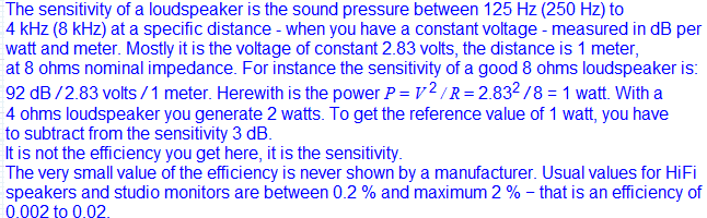

Kjekk oversikt over dette med følsomhet og hvor lite av effekten som egentlig blir til lyd, hva de fleste ordinære høyttalere angår... promiller.....
