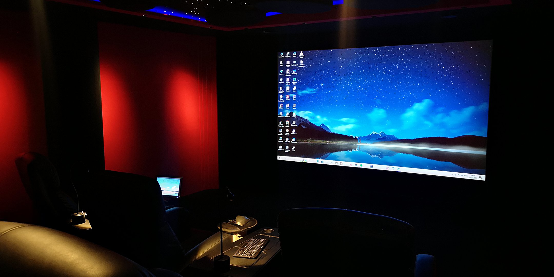

    Jeg bruker en JVC-projektor i kinoen. Jeg har i tillegg en fastmontert liten 10" skjerm, til for eks lysstyring eller styring av musikk, slik at projektor ikke trenger å være påslått for dette:
    Stjernehimling som er hvelvet under taket. Den består av ca 1300 individuelle stjerner og nesten 6km fiberoptikk. Det er en 150 watt projektor som lyssetter stjernene. Kantbelysning er RGB5050 LEDstrips. Spotter er også LED. Alt er dimbart og styrt via Hager smarthussystem over mobil eller pc.

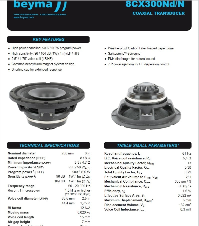

    Har du lyst til å si mer om 8" coaxene? Jeg er på jakt etter et nytt surround/atmos prosjekt, og er mest gira på coax.

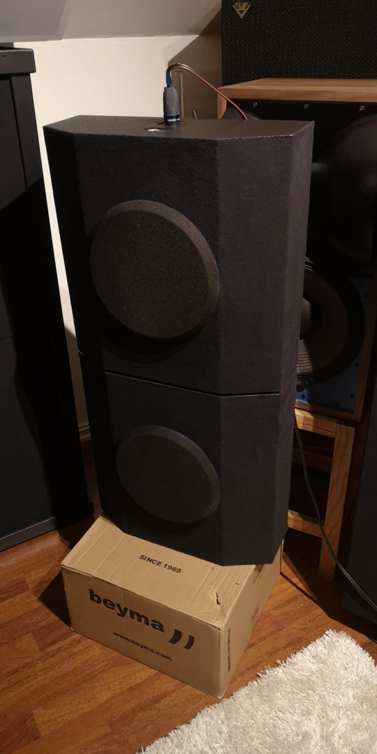

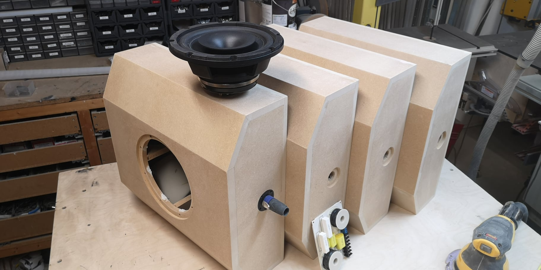

    Jeg ville ha en høyttaler som tok lite plass i taket, og som takler litt volum, med litt av samme lydsignatur som resten av anlegget. Derfor ble det Beyma 8" coax. Elementene er lettdrevne og driftes med en 4 kanals Crown DCI 4/300N. Det sitter et enkelt toveis filter i dem, så DSP brukes kun for finjustering i rommet. Resten tar Yamaha preproen seg av (highpass og volum). Her er litt bilder fra byggingen:
    Fra testing og målinger. De deles på rundt 100Hz om jeg husker rett. Kassene er godt avstivet innvendig, dempet med litt skum, og er trukket med scenemolton for å unngå lysrefleksjoner.
    Vis vedlegget 937098
    Vis vedlegget 937099
    Vis vedlegget 937100
    Vis vedlegget 937101

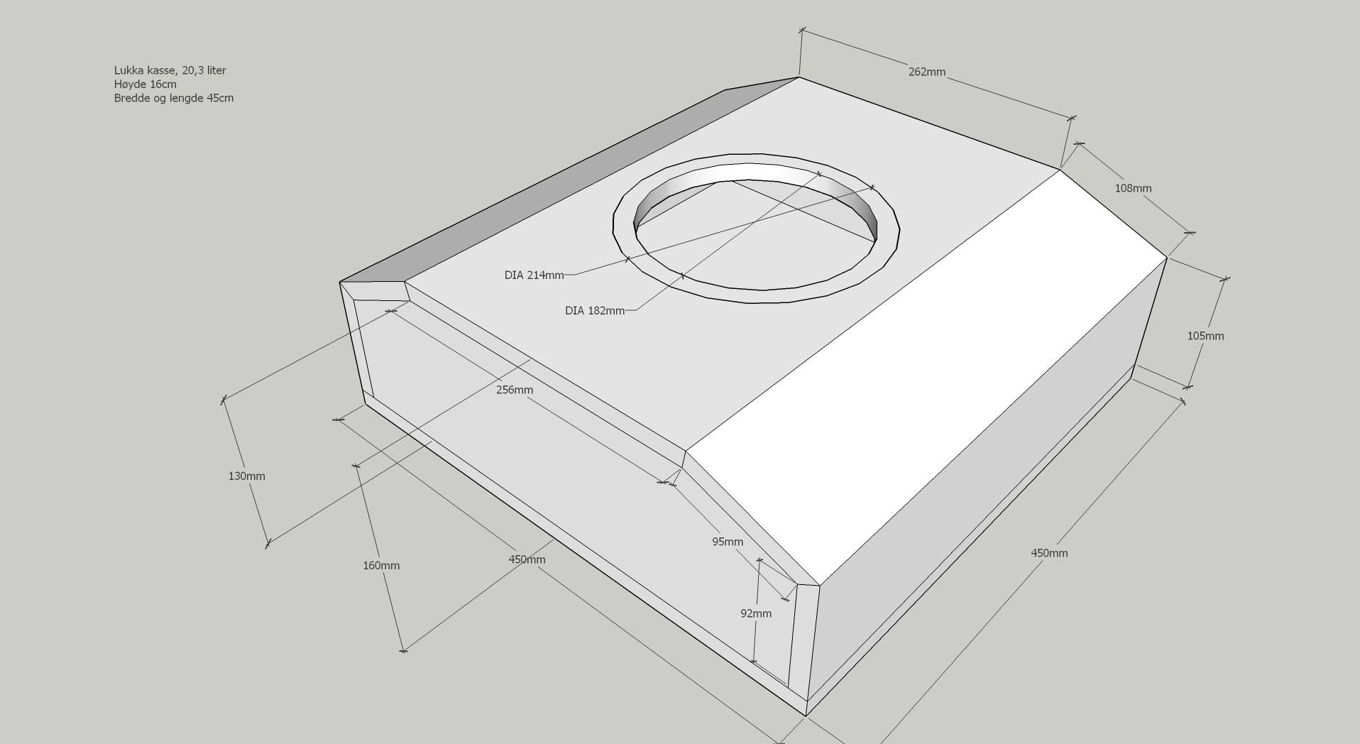

    Formatet er eksakt det jeg har i tankene, men tror du det er realistisk å dra de noe særlig dypere? Subene mine er ikke mye verdt over 80hz, og nå har jo Dirac ART kommet også, og da er det en fordel å gå dypest mulig i alle kanaler, men det må jo selvsagt være noe å hente...
    Det kan du helt garantert! De har output fra 60 i følge spec, men ikke forvent noe bassmonster...
    Husker BEF sin porta kasse til disse (med hylleport), og de låt kjempefint.
    I en liten kino kunne man faktisk ha disse i alle kanaler, og bare supplere med basser/subber nederst. Stor fordel med lik lydsignaler over alt, og ikke blir det så dyrt heller! 😊
    Takk for svar :)
    Det blir jo ikke gratis til 8 kanaler, men det er jo på ingen måte dyrt, tenker de muligens kan matche DTQWTene mine også, hvis ikke så ordner vel Dirac opp der også :D

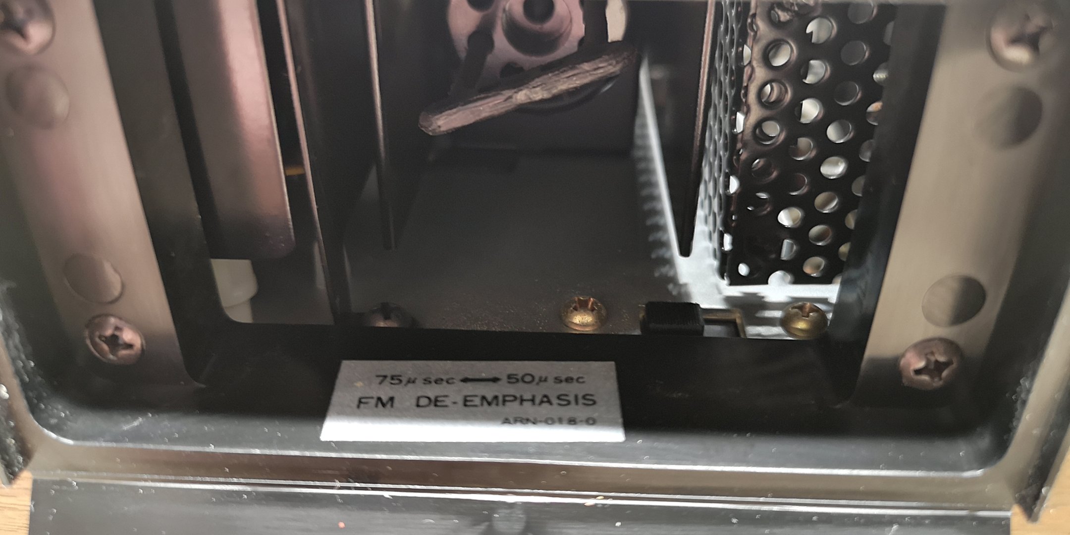

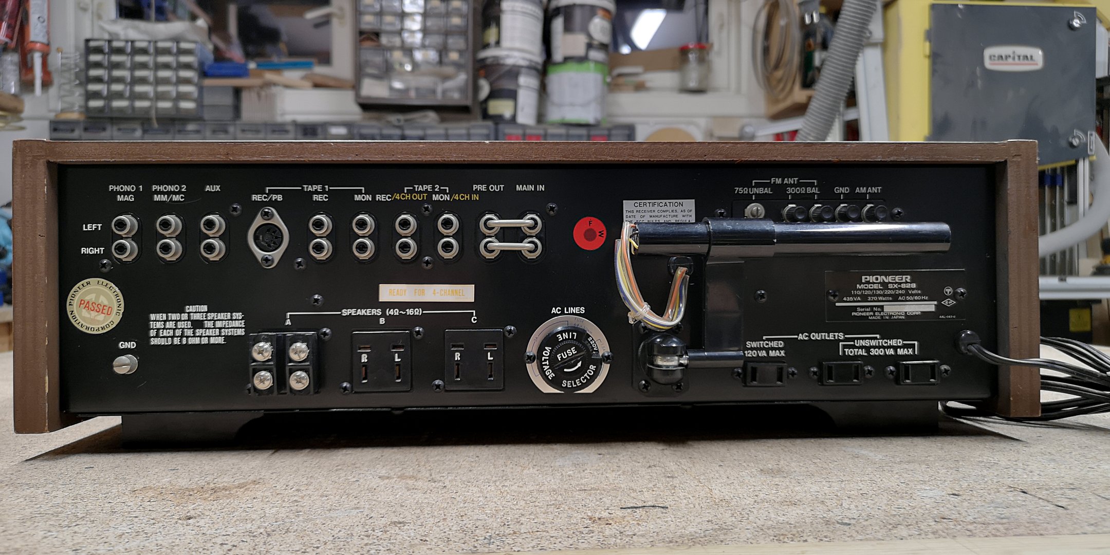

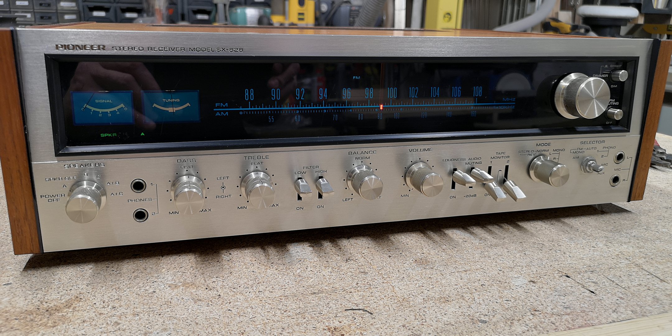

    Jeg samarbeider litt med Tom Gallatin på Gallatin Snekkerverksted. Det er han som blant annet ordner heltre valnøtt for meg. For noen uker siden gikk jeg rundt å kikka i lageret hans, og innerst inne i en krok stod det en svær receiver, en DVD-spiller og noen uvanlige høyttalere. Spurte Tom om dette, og høyttalerne var Bose, antakelig 901 series. Receiever og høyttalere tok Tom med seg da han flytt til Norge.
    Men det var altså receiveren som var mest interessant, en gammel 70-talls sak fra Pioneer (SX-828). Spurte om han ville selge den, og det var helt greit, den hadde ikke blitt brukt på flere år.
    Vi har blitt enige om en pris, hvis den virker, og i dag hentet jeg den. Den fikk en rask rengjøring utvendig og innvendig før den nå har havnet på garasjeloftet. Den har finerte tresider, og de ble raskt puust av og oljet opp igjen. Det jeg likte veldig godt med den er at lampene inni virker, og at den er hel og pen. Desverre mangler selector-knotten. Sjekket grundig rundt der den stod, men den er nok forlengst forsvunnet. En del av potmetrene var veldig trege, men jeg fikk liv i dem alle. Bass og diskant kan stilles på begge kanaler, der knotten har en indre og ytre del. Den indre var treg på begge, men de går rundt nå. Hva smøres dette opp med?
    Satser på at det blir tid til å koble den opp i morgen eller lørdag. Nå er det kabler til 4355 som skal mekkes...
    Her er litt bilder:

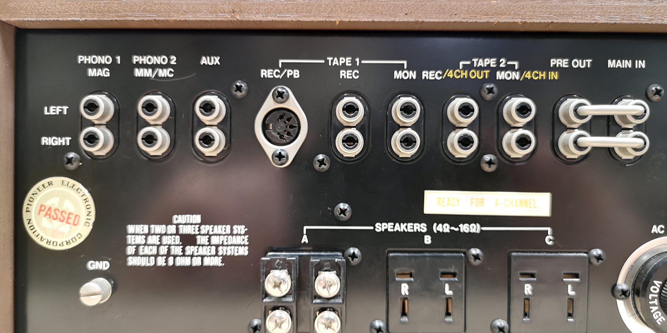

    Da har Pioneeren blitt grundig testet. I hverfall det som kan trykkes på og tilkobles. Resultatet ble som forventet. Noe virker, annet ikke. Ikke så rart egentlig. Den er godt over 50 år gammel og sannsynligvis aldri hatt noen service. Tror ikke at mye av det som blir laget i dag holder i 50 år...
    Det er tre høyttalerutganger på den, A, B og C. Forsterkeren virker bare på den ene utgangen på alle tre. Potmetre må smøres opp. Tipper at det kan være nyttig å kjøpe ett sett med nye kondisser, ser det ligger mye rep-deler på eBay.
    Radioen virker veldig bra! Den får inn lokalradioene her veldig sterkt. Radioen i disse har vel fått svært gode skussmål også.
    Så er det bare å få den av sted på service. Hvilket verksted eller person kan få til det som skal til her?
