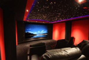

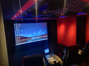

    Velkommen til No.3! Tenkte jeg skulle vise litt av opplegget jeg har fått til så langt her på Sentralen. Byggingen startet senhøstes 2008, med råbygg på 50 kvadrat ferdig høsten 2009. Innredningen tok 4 år, og kinoen stod ferdig våren 2013. Hadde dette året besøk fra både Watt og L&B, og det er kanskje noen som husker kinoen min fra disse reportasjene.
    De siste par åra har det imidlertid skjedd en god del endringer, spesielt utsyrsmessig. Jeg har gått over fra et mer eller mindre regulært Hifi-basert utstyr, med passive høyttalere og klasse A forsterkere, til et opplegg bestående av mye PA-utstyr. Når er det hovedsaklig Crownforsterkere og Beyma-elementer i oppsettet. Fronthøyttalerne baserer seg på Stig Erik Tangen's InConcert Miles, og er aktivt delt med DSP. Det begynner å bli noen etterhvert med liknende utstyr her på berget, og aktiv drift av høyttalere ser ut til å bli mer og mer populært.
    Sweetspot:

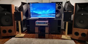

    Her er oppsettet og frontrekka slik den var frem til april 2016. Dette er med seks LMS Ultra 18" subber, på lån fra Anders på Karmøy:
    Og slik ser det ut pr nå. Dette er subber jeg kommer til å beholde en stund. 4 stk S.E. Tangen-Beyma 18G50 i fire 350-liters portede kasser:

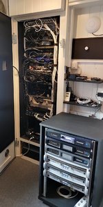

    Teknisk rom. Beklager dårlig kvalitet på bildet, skal finne bedre etterhvert:
    Her er utstyrslista, slik anlegget nå er:
    Fronthøyttalere (LCR):
    3 x "BigMiles" tårn: 2x15" Beyma 15P80ND, 1x10" Beyma 10MI100, 1x6" Beyma TPL 200H (bånddiskant i horn)
    Subber:
    4 stk S.E. Tangen-Beyma 18G50 i fire 350-liters portede kasser.
    Surround (6 stk, kjører oppsett på 7.2):
    DIY/SEAS, basert på et amerikansk stereohøyttalerkit. (2x6" SEAS mellomtone/basser, 1 stk 1" metaldome i hvert bassreflekskabinett)
    LCR er satt opp i Audyssey som Large; LCR blir delt ved 80Hz. Surround deles også ved 80Hz.
    LFE+Main, LPF for LFE er satt på 120Hz

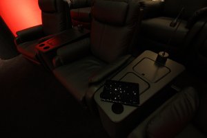

    Stolene er (en utgått serie kjøpt på Europris) av inclinertype, med utsvingbar pute for føttene

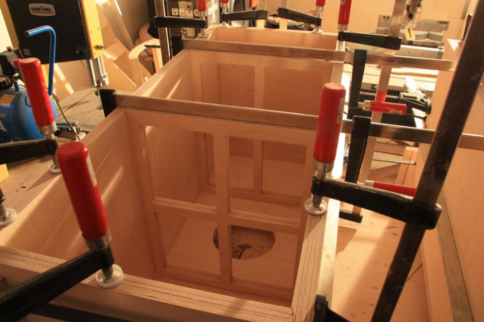

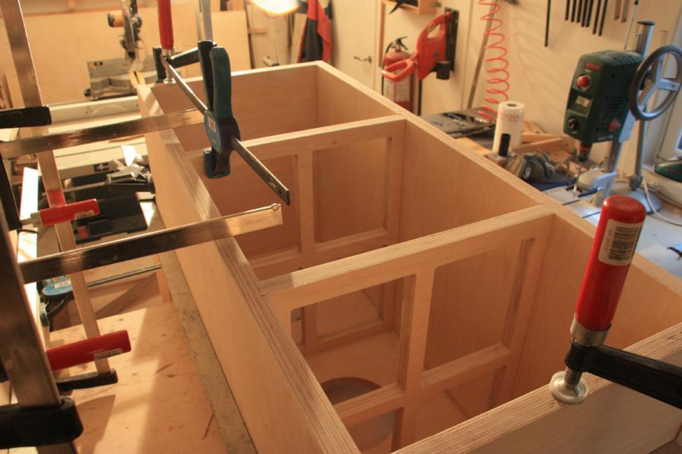

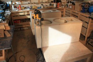

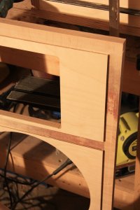

    Så var det full gang på bygging i verkstedet igjen. I forhold til mellombasshornet jeg ble ferdig med for noen uker siden, er dette prosjektet bare barnemat, og vil blir raskt ferdigstilt. Høyttaleren er en inConcert Miles med Beyma-elementer. Fikk kjøpt ett stereosett med horndiskanten TPL-150 og bassen 15P80ND. I tillegg har jeg fått meget pent bygde delefilter i løse bokser. Fordelen med delefiltrene slik er at jeg da lett kan kjøre uten disse boksene hvis det skal brukes forsterkere med DSP. Det kan senere bygges mellomtone, for eks et topphorn, eller Beyma 10MI100 hvis det skal benyttes DSP. Mest spennende hadde det vært å prøve ut et topphorn til mellomtone, selv om dette ikke er noe jeg har vært særlig borti før. Tips på hva som kunne gått å bruke her hadde eventuelt vært fint.
    Kassene bygges i 28mm kryssfiner (Baltisk bjørk, BB-BB). Valget stod mellom dette og 30mm MDF, så nå tenkte jeg å bruke noe annet enn MDF for en gangs skyld. Platene ble frest ut på CNC hos Trestokken AS, og det ble frest inn fals i alle platene slik at byggingen blir enkel og solid. Cascol vanlig trelim blir brukt.
    Innvendig har jeg en plan for å minimere kasseresonanser. Jeg kommer til å skaffe meg 3mm aluminiumsplater som skal limes fast med Swedac dempelim. Hvis jeg ikke får tak i dette blir det 11mm kryssfiner i stedenfor. Utvendig skal kabinettene beise med Herdins oljebeis (brun) og etterbehandles med Herdins Voksolje. Overflaten blir meget pen med møbelfinish og dyp glød, slik finishen på mellombasshornet ble.
    Det er meningen å spille inn elementene, måle litt og så teste dette hos mine kamerater. Hvis noen vil kjøpe dem er de for salg, hvis ikke skal elementene brukes i andre konstruksjoner, for eks på mellombasshorn.

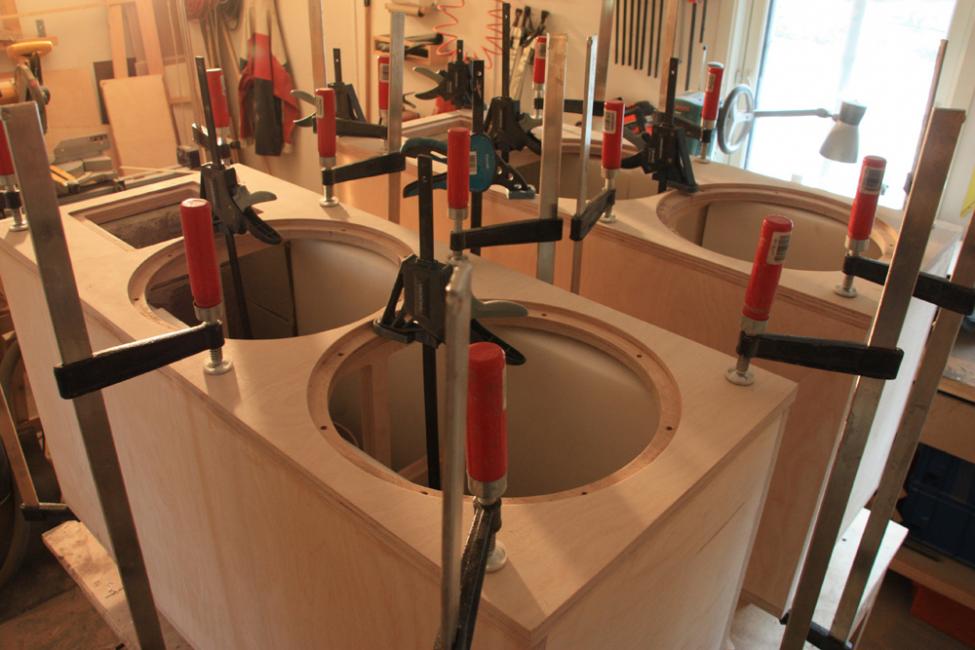

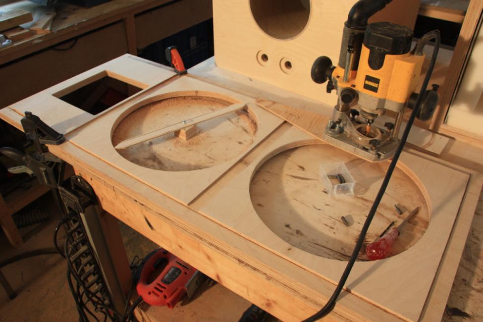

    Kassene er nå ferdig limt og grovpusset, jeg skal nå til på innmaten i kassene før frontene limes på. Jeg har vært på leting etter aluminiumsplater, og fant dette på AMV i Flekkefjord. De hadde 2 og 3mm plater, og kuttet raskt til de 22 platene jeg trengte. Ble ikke så dyrt heller, betalte 1500,- inklusivt arbeid.
    I helga saget jeg hull til bassportene og tilkoblingsterminaler. Nå er alt klart for liming med Swedac. Skal ha ca 3mm lag med lim bak hver plate. Det er tatt høyde for dette i kasseutskjæringen slik at innvendig volum blir likt originalen.

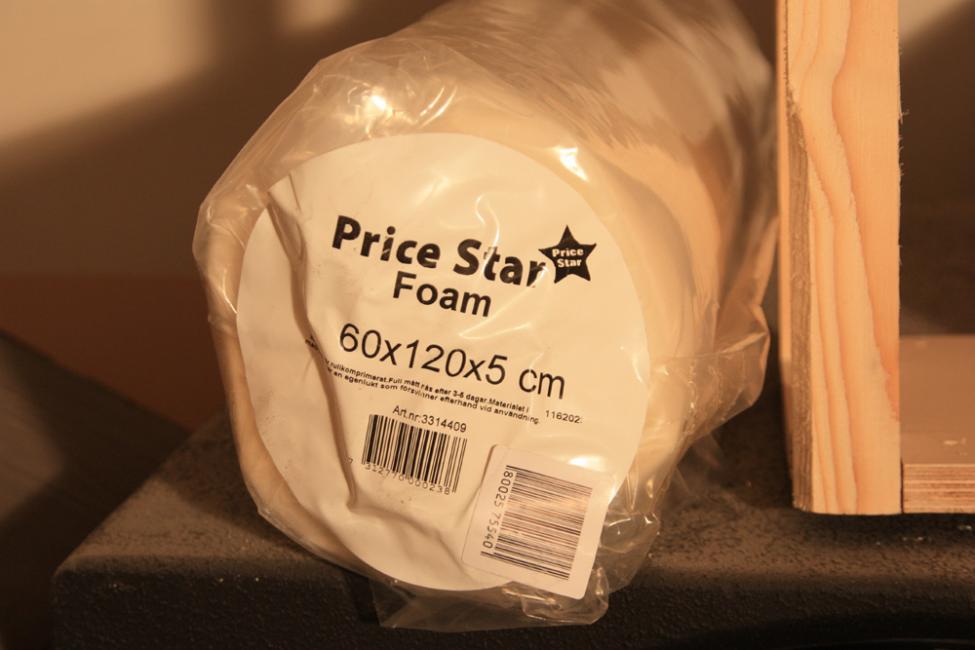

    Ellers har jeg fått tak i 50mm skummadrasser til innvendig demping også. Dette skal limes på aluminiumsplatene på sider, topp og bunn. Bassrefleksporter Ø innvendig 190mm ble innkjøpt på Biltema. Røret er litt for stort for hullet i kassen, som også er på Ø 190mm. Enten så må jeg frese opp hullet større, ca 8-9mm, eller så skal rørest festes i en ny liten utfrest ring på innsida av kassen. Desverre så var alle rørene vokset innvendig, det betyr at de ikke kan males. Får se hva jeg gjør med det. Kan muligens lime inn sort kontaktpapir, hvis dette får feste.
    Bilder:
    Kan bli bra etter finpuss med 240 og 320-papir:
    Utskjæring av hull til bassporter og terminaler. Var en tung jobb, men gikk greit med riktige sageblader:
    Resten av platene:
    Til innvendig demping:

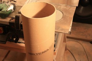

    190mm vokset rør var desverre alt Biltema i Lyngdal hadde igjen:

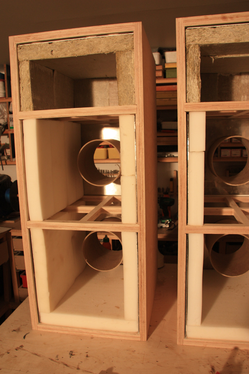

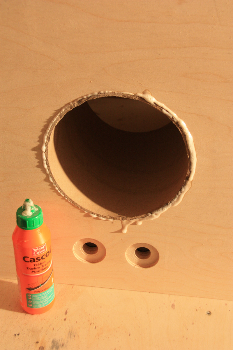

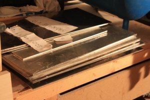

    Fortsette med byggingen av Tangens inConcert Miles. Har vært syk hele uka og har stort sett tatt det med ro. Var godt å komme i verkstedet i igjen for fortsettelsen på dette prosjektet.
    Limte på plass aluplatene i forgårs. Det var desverre ikke nok Swedac igjen til alle platene, så jeg droppa sideplatene øverst i kabinettet, på hver side av diskanthornet. Hadde forventa at mer Swedac skulle være på plass før denne helga, men det viser seg at det enda ikke har blitt sendt fra Sverige, så da får det bare være.
    I går satte jeg inn skumgummi og litt akustikkplater bak diskanthornet. Bare tilfeldig at det ble slik, hadde feilberegna og kjøpt for lite skumgummi. I tillegg ble bassportene limt på plass med PU-lim. Da blir det både tett og sterkt.
    Måtte utvide diameter med ca 8mm for å få inn papprør/bassporter:
    Akkurat nok plass til ei tynn hinne med PU-lim:
    Måtte lage noen 3mm tykke gummiknotter for å få rett avstand på alu-platene:
    Knottene ble limt fast med kontaktlim, 88stk i alt:
    Swedac er noe av det mest seige og klissete man kan jobbe med. Brukte ett par engangshansker pr 2 plater:
    Første platene på plass:
    Nesten klart for innvendig demping:
    Demping på plass. Manglet litt skumgummi, men hadde noen rester av en akustikkplate som gjorde nytte for seg:
    Bassrefleksrøret ble limt med PU-lim slik at det skulle bli tett og sterkt:
    Fikk et par gode timer i verkstedet i dag også. Rørene som stakk ut et par mm ble pusset ned og alle limrester også.
    Under tilpassing av bass-elementene tidligere, var det indre hullet et par mm for trangt. Dette ble raskt fikset ved hjelp av overfresen og noen kryssfinerrester. Så tok jeg samtidig hull til innfesting for bassene, og borret opp slik at islagsmutterne skal sitte bra. Til slutt ble frontplata limt fast. Nå blir det pussing og atter pussing i morgen, før jeg skal til med oljebeis og beisvoks!
    Monterte en liten kloss med en kryssfinerbit slik at frontplata kunne sentreres:
    Så var det bare å klemme fast frontplata med hurtigklemmer og frese bort en mm hele veien rundt. Har ikke værtgod nok på målene ved CNC-fresingen, så derfor litt merarbeid nå:
    Til slikt arbeid får man aldri nok tvinger. Må visst kjøpe meg noen flere neste gang jeg er på Biltema:

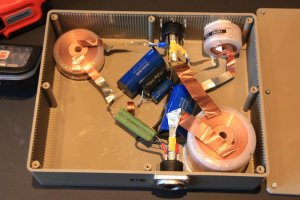

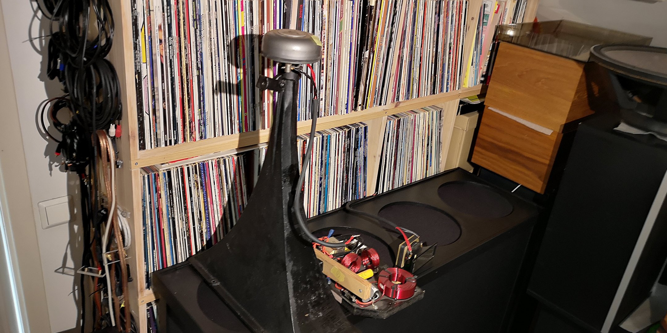

    Tok et par bilder av det passive delefilteret som skal brukes også. Veldig greit å ha det i en ekstern boks, slik at aktiv kjøring lett kan ordnes:
    Antonsen
    09.04.2010
    5.437
    6.709
    Hvittingfoss
    Vanvittig fint håndverk - som alltid når du holder på.
    Smart med eksternt delefilter.

    Takk Antonsen! Jeg er temmelig spent på hvordan lyden blir gjennom dette delefilteret. Tror komponentvalget er greit nok. Skal bli gøy med en direkte sammenligning med (de aktive) Big Miles i kinoen, der disse skal spilles inn før de skal rundt til diverse kompiser...:)

    Frontplata ble frest inn et par mm langs kantene, og så ble resten av dagen brukt til nedpussing...nesten. Jeg fikk tatt ett strøk med beis også. Nå skal dette tørke til i morgen, så kommer strøk nr to. Etter å ha sett på denne tråden, fikk jeg veldig lyst til å prøve med trestjerners blank lakk som toppstrøk. Hvis jeg får dette til kan det bli porno. Vet at det blir to-tre lag med mye pussing. Men bør lakken sprøytes på? Kan man få greit resultat med skumrulle, evt toppkvalitets kost?
    Her er blider fra beisingen:
    Nedfresing av frontplate:
    Maange timer seinere etter pussing og atter pussing, one to go:
    Fargen er mye brunere og mørkere i "virkeligheten":
